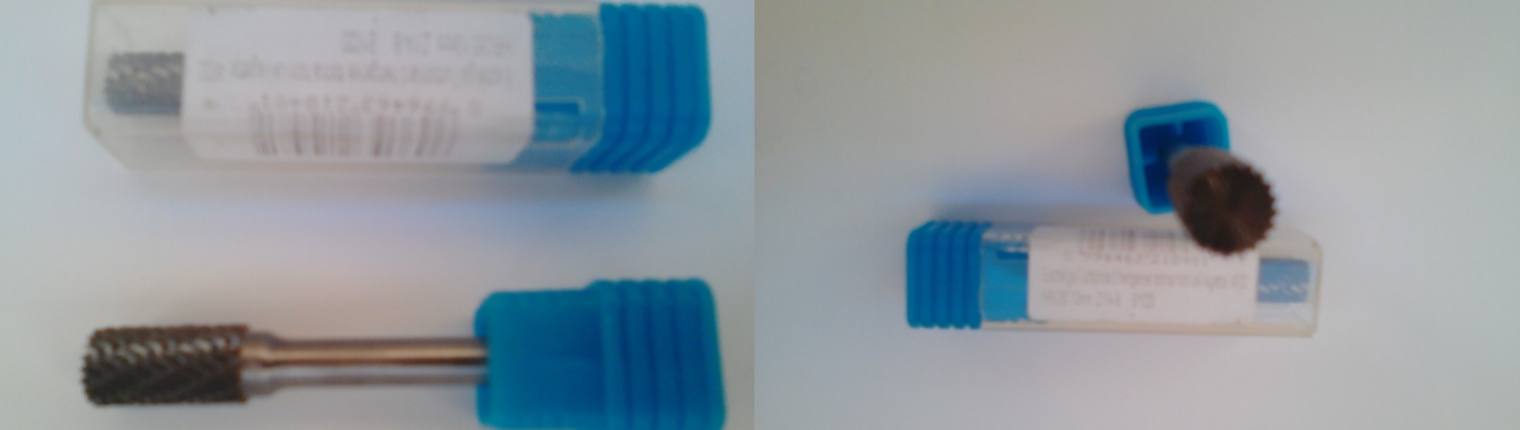

Marós kérdés:
 Az adok-veszekben láttam egy "turbómaró" nevű dolgot.
http://www.imgserv.com/images/2017/01/16/JN0eC5M.jpg
Ez milyen anyagra való és mekkora sebességgel? Mennyiben különbözik a 3/4 élű csavart marótól a megmunkálás felületképe?
Remélem olyan is válaszol aki használ ilyen marókat. Szóval ezek inkább turbó reszelők. Használatban eddig csak kéziszerszámokban láttam, tipikusan alu öntvények hegesztés előtti és közbeni megmunkálására.
J-Steel
Akkor ezek szerint jól láttam. Az egyik szakmunkás könyvben van megemlítve, hogy ezek "gépi" reszelők, és arra valók, hogy profilokat reszeljen bele az anyagba az ember, emiatt van annyiféle alakú. Annyit írtak még, hogy nagyon melegszik, ezért hűteni kell.
Kis fordulaton könnyen kipattan az éle, mert akkor "dobálja" magát. Legutóbb kézi fúrógépben használtam, max fordulaton (talán 2800), vasajtót készítettem és a zár, nyelv helyét nagyon szépen lehet vele alakítani. Nem kellett csöszkölni a reszelővel.
