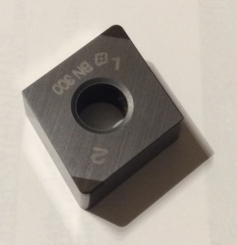

Üdv! Kis segítséget szeretnék kérni! Kaptam 10 darab a képen látható lapkát. Ha jól gondolom bórnitrid lapka. Semmilyen adattal nem rendelkezem róla. Milyen anyaghoz lehet jó? Gondolom simító lapkának lehetne leginkább használni. Illetve milyen forgácsolási sebesség az optimális?

Köszi igen ilyesmi! Majd gyakorlatban elválik mit bír :)
