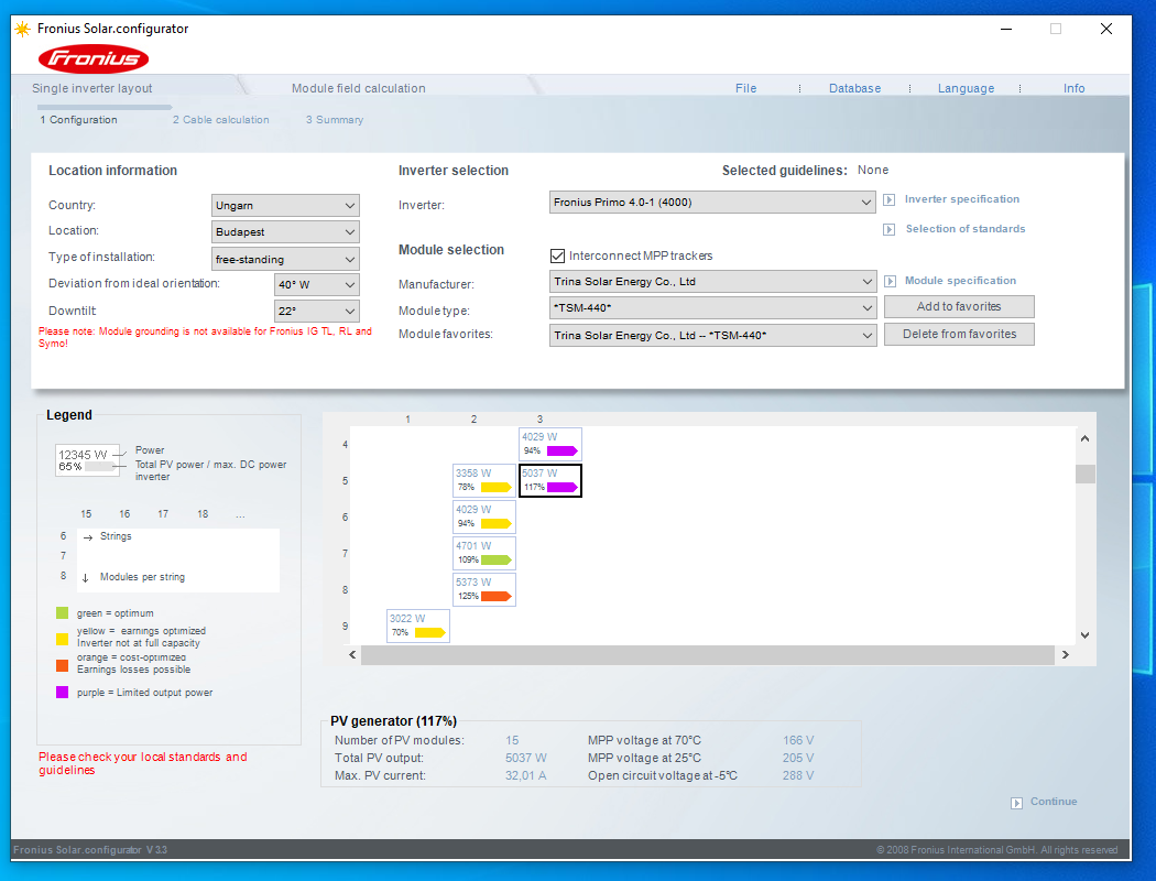

Froniusnak van konfigurátora minden paramétert megadsz és kiszámolja mennyivel lehet az invertert terhelni.

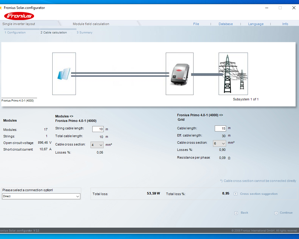

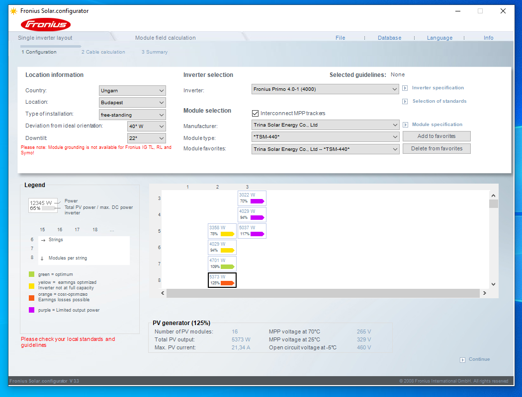

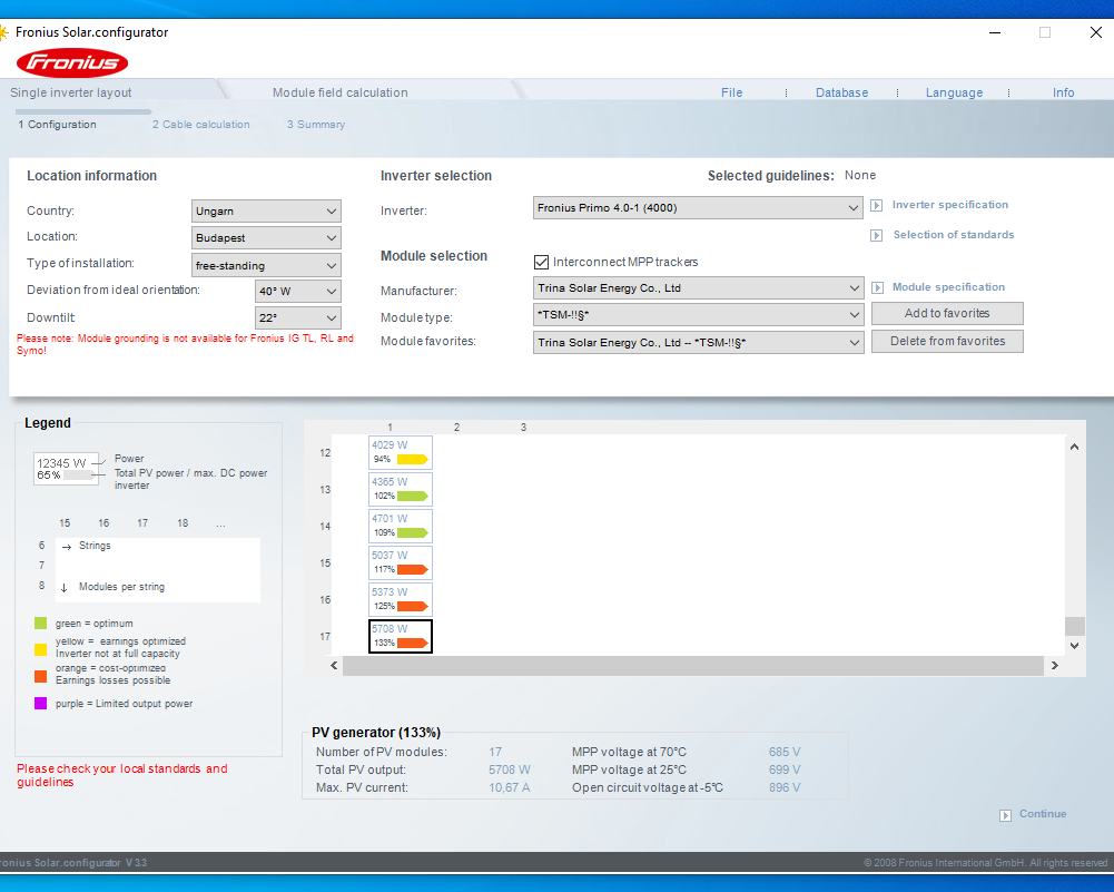

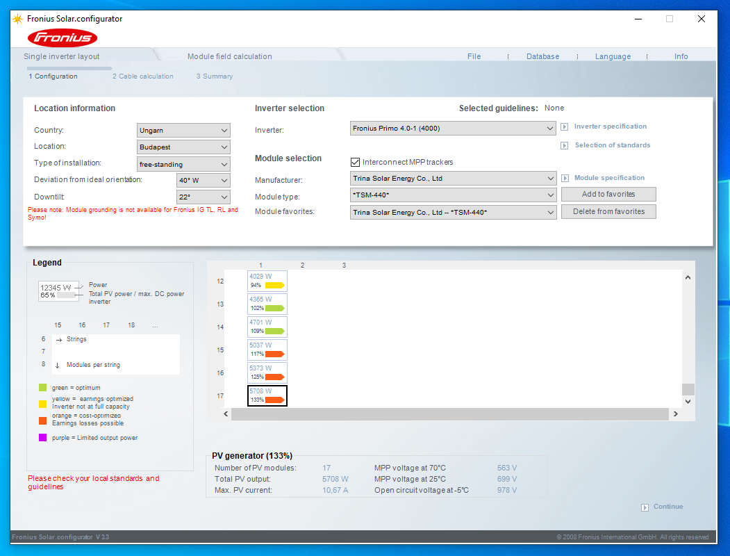

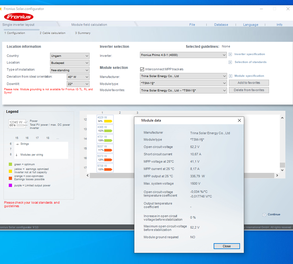

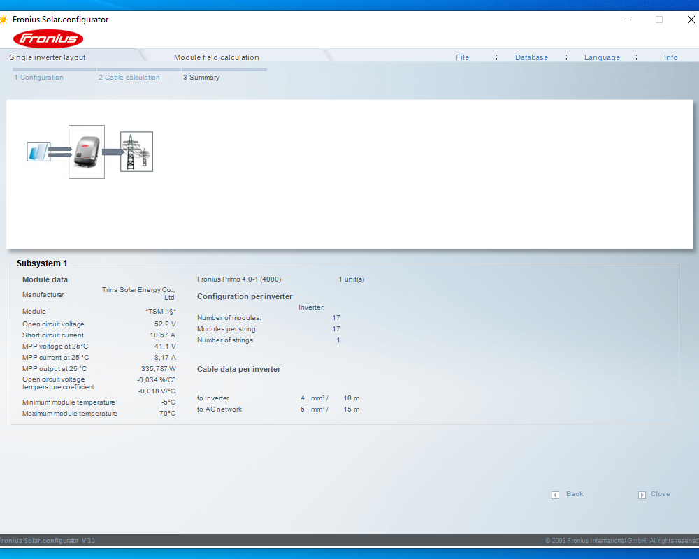

Fronius Primo 4Kw.
Hoppá egy kép 2x 1 meg lemaradt az összesítő:
Teljes tisztánlátásért:
Primohoz a konfigurátor 3 opciót hoz az 1.2. tartja optimálisnak.
Megadott adatok alapján BP. 22° dőllés, 220° DNY
1 kép 1 strings. 17db napelem. 133%
2 kép 2 strings. 2x8db napelem.125%
3 kép 3 strings. 3x5db napelem.117%
