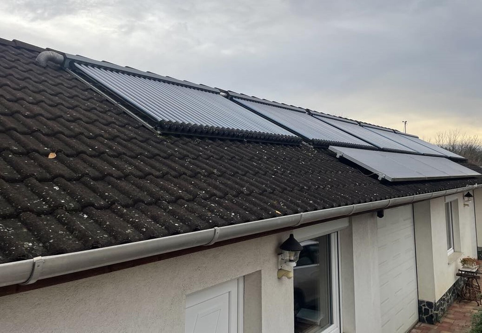

Nincs azzal gond, viszont nalad valamiert nagyon szokik a meleg.
Nállam 150db vákuumcső vann fent 20 éve.
10 év volt a megtérülés.
Kora tavasztól késő ősszig 100% megtermeli a használati melegvizet.
Ha egész nap süt a nap csak akkor tudja teljesen áttvenni
egész éjszakára a fűtést a melegvíz készítés után.
A ház fűtése napkollektor+gázzal jelenleg 11300.-Ft/hó.
(170m2 van fűtve padló és falfűtés) 23C nonstop.
A ház hőszigeteléssel kell kezdened.

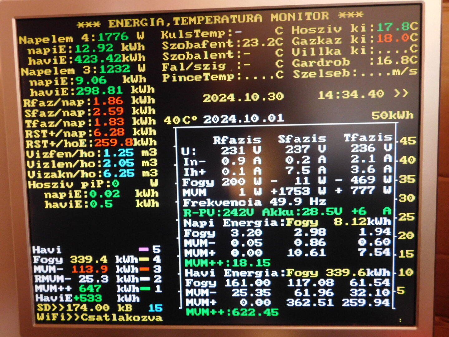

Engem is foglalkoztat a felesleg felhasználása betáplálás helyett.Nekem megvan a monitor rendszerem,pontosan tudom mennyi a felesleg,én 7m3-es tartályt fűtenék vele.Erre csináltam már kísérletet,de kiváncsi vagyok Neked mi az elképzelésed magáról a beavatkozásról?
