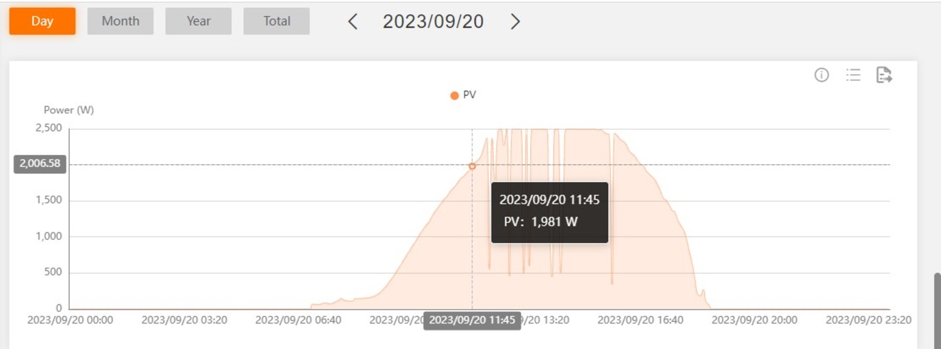

Mesterek!  Van egy alap rendszerem 8db 400wattos panel és a 2,5 Kw inverter 1 fázisú. Elég szerencsétlen a tetők tájolása a panelek a délnyugati tetőre kerültek így a termelés kb 12-13 óra körül lépi át a 2 kw-ot. A legjobb napokon 15-18 Kw ot hoznak ha süt is a napocska. Elvileg nem engedély köteles a rendszer változtatása ha az inverter nem változik.  (a kivitelezői garancia már más kérdés) Szóval ha nyerek a lottón és nem piszkálnak bele az éves szaldóba 10 évig akkor lehet dobnék paneleket a délkeleti tetőre így napkeltétől lenne már normálisabb termelésem. Viszont valahogy kötni kellene a paneleket elektromosan a meglévőkhöz és ez a kérdés hogy miképp ? (szimpatikus a két panelcsoport párhuzamosítása lenne) Most nem a gazdasági megtérülési probléma a kérdés hanem a megoldás.

Ehhez az rendszerhez már nem érdemes további napelemeket tenni.
Egyrészt az inverter a görbe alapján alaposan alul van méretezve mert szeptember második felében is eléri az üzemidő jelentős részében a maximális teljesítményét... és nem lehet tetszőleges mértékben túlterhelni. Általában meg van adva mekkora lehet a maximális bemenő teljesítmény.
Vagyis most egy 3,2 kWp napelemmel hajtasz egy 2,5kW teljesítményű invertert és a napelemek tájolása nem rossz, vagyis meglehetősen túl van terhelve az inverter avagy alul van méretezve de durván.
Ha további 4kWp-vel bővítenéd akkor még sokkal durvábban túl lenne terhelve. feltételezem, hogy optimalizálók sincsenek így amíg az egyik fele nem termel az teljesítményben magával rántaná a másik felét is, vagyis eredőben rosszabb lenne a termelésed mint most.
A meglevő panelek átrendezésével ÉS optimalizálók beépítésével lehetne valamennyit javítani az besugárzott energia felhasználáson, de valószínű nem érné meg. Tegyük fel, hogy 2kWh-val többet termel (10HUF vagy 72HUF/nap attól függően, hogy milyen tarifával számolunk) és el kell költeni 160kHUF-ot az optimalizálókra és még jön a munkadíj is.
NEM a két csoportot nem lehet párhuzamosan kötni az nem működik, csak kijön belőle a füst. Ha képes az invertert két sztringet kezelni akkor lehet optimalizáló nélkül megoldani, úgy hogy a jelenlegi mennyiséget szét kell osztani a két tetőfelületre, de eredőben nem lesz sokkal jobb a termelés csak az időbeni eloszlása lesz valamivel jobb délelőtt hamarabb kezd el termelni 1-2 órával, de kisebb lesz a csúcs. Az is lehet, hogy kisebb lesz az eredő termelés. Itt van egy ingyenes lehetőség amivel modelezheted, hogy mi történik a különböző felületre teszed a paneleket. Beállítod, letöltöd az eredményt és egy táblázatban összesítheted aztán dönthetsz, hogy mi legyen. PV kalkulátor
Én azt mondom, hogy ebből így kihozták a maximumot, nincs értelme piszkálni (persze az inverter ettől még alul van méretezve).
Ha azt várod, hogy görbe reggeli oldala úgy fog kinézni mint az esti akkor csalódni fogsz nem fog. Ugyanúgy lesz egy lapos felfutás jellemzően szórt fényből majd lesz egy hasonló meredekségű görbe mint most 1-2 órával korábban indulva.
