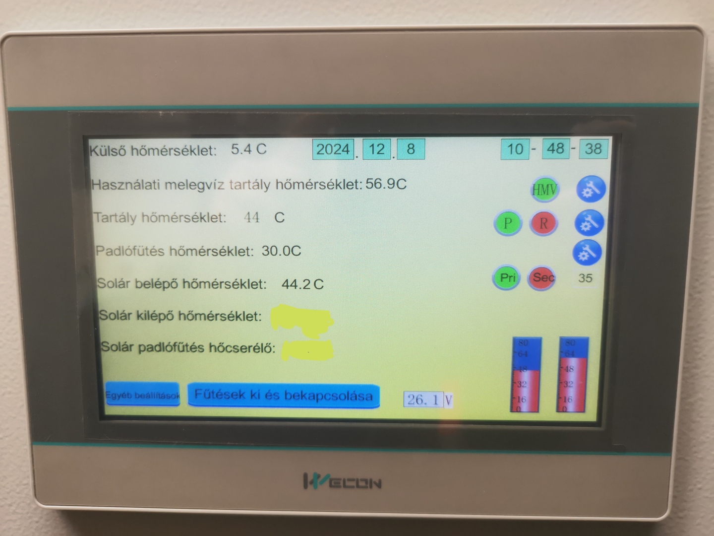

80db vákuumcső van fent. 750L fűtés és benne 200L HMV. De mindegyikben külön hőcserélő is van. Ha kevés a "NAP" és csak 35 fokos vizet csinál azt is hasznosítom egy lemezes hőcserélőn keresztül küldöm a padlófűtésbe. Persze, ha süt a nap szépen akkor megtermeli a napi fűtést és a HMV-t is. Olykor marad másnap is. Mindenhol padlófűtés van. 28-30fokos előremenő vízzel. Ezt egy keverőszelep állítja be (PLC vezérli) ellőtte meg van egy kiválasztó szelep, hogy tartályról vagy a solár/lemezes hőcserélőről. Egyszerűen mint a faék.
Ezt napközben az egyik "hitetelennek" fotóztam.
