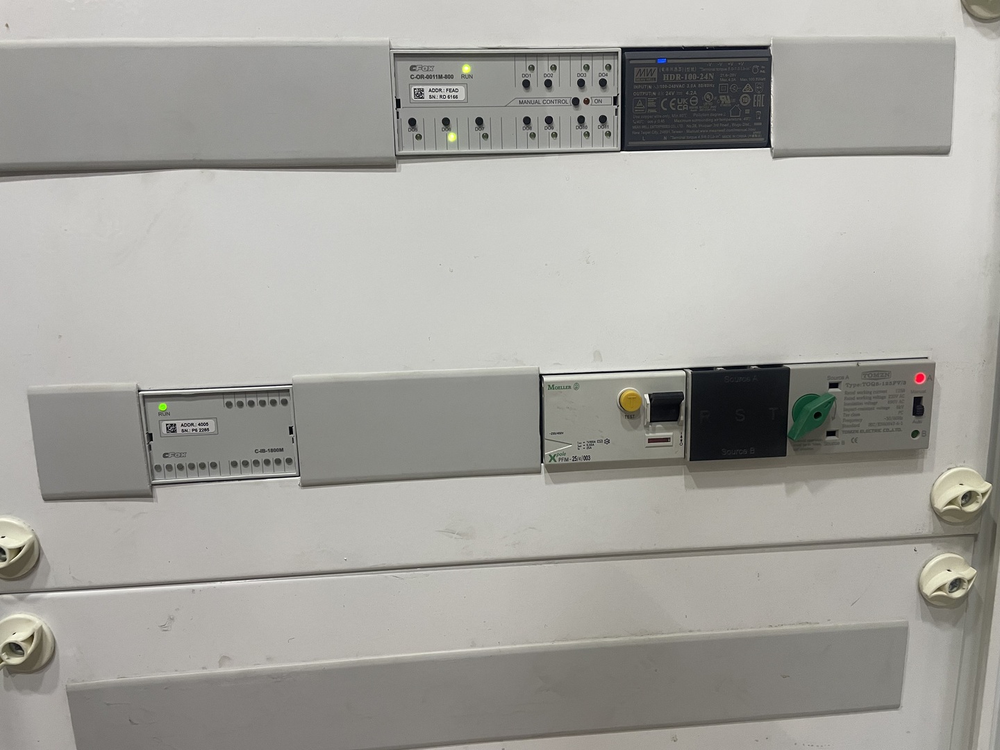

Automata átkapcsoló.
Ez az átkapcsoló a napelem invertert részesíti elönybe.
Ha a napelem inverter kikapcsol az átkapcsoló 8ms alatt átkapcsol hálózati üzemre.

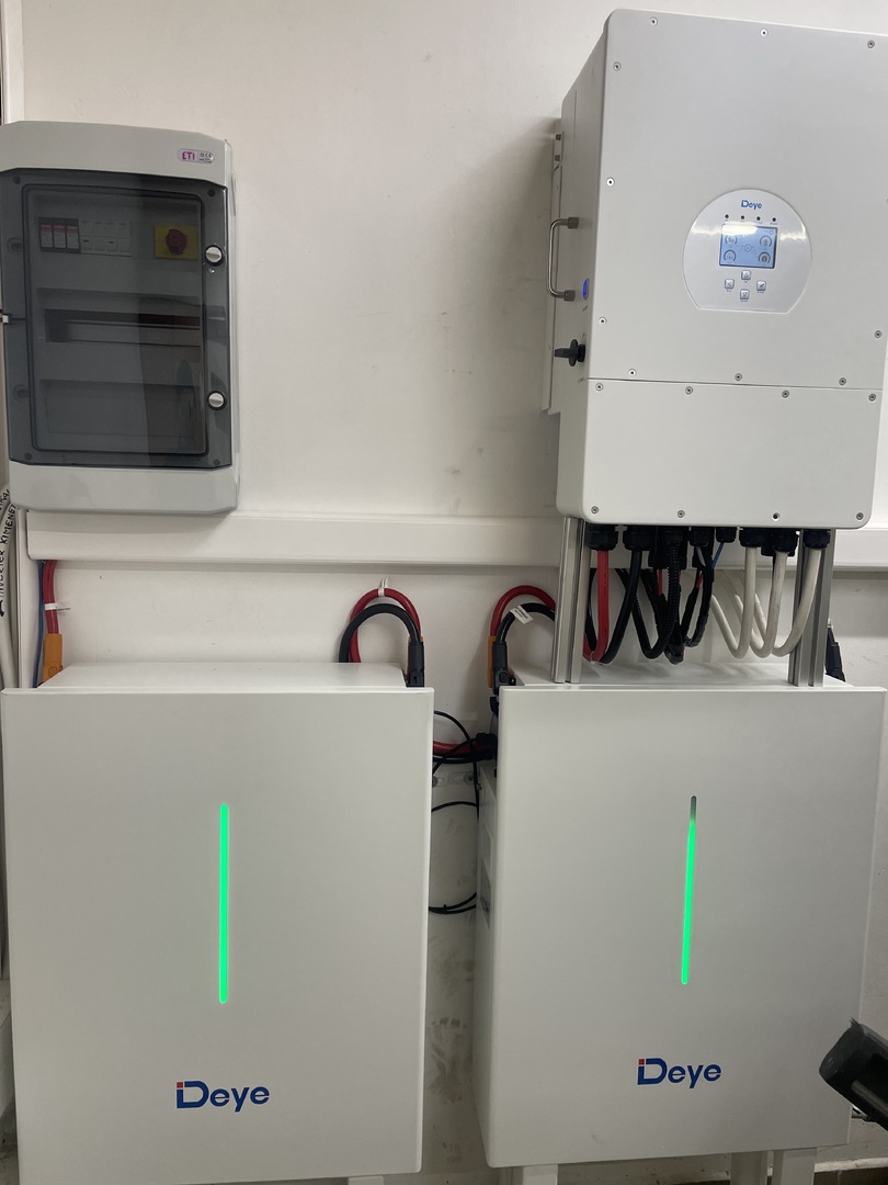

Bekerűlt az automata átkapcsoló a helyére.
1db 12Kw DEYE 3 fázisú hibrid inverter.
2db 10Kw DEYE LIFEPO4 akkupakk. A tesztek majd megmodják elég vagy kell még hozzá (32-ig bővíthető) [#eplus2]
Havi 50.000.- villanyszámla kiváltása.
Teljes leválláss a végcél.
Beüzemelés:
Inverter bemenetek:
szolgáltató 3x400V~ hálózat. Jelenleg.
Nincs vételezés csak ha akku 30% alatti kapacitástól.
Agregátor 3x400V~ 8Kw. Még kiépítés alatt (Gázüzemű).
Napelem 2 string meglévő napelemekkel
Tesztek élesben:
Az inverter 15mp. alatt szinkronizál össze a szolgáltatói hálózattal vételezés nélkül.
Átkapcsoló tesztek élesben:
10x végeztünk Automata átkapcsolási tesztet.
Sem a számítógépek sem a háztartási eszközökön nem lehetett észrevenni, hogy átkapcsolás történt.
