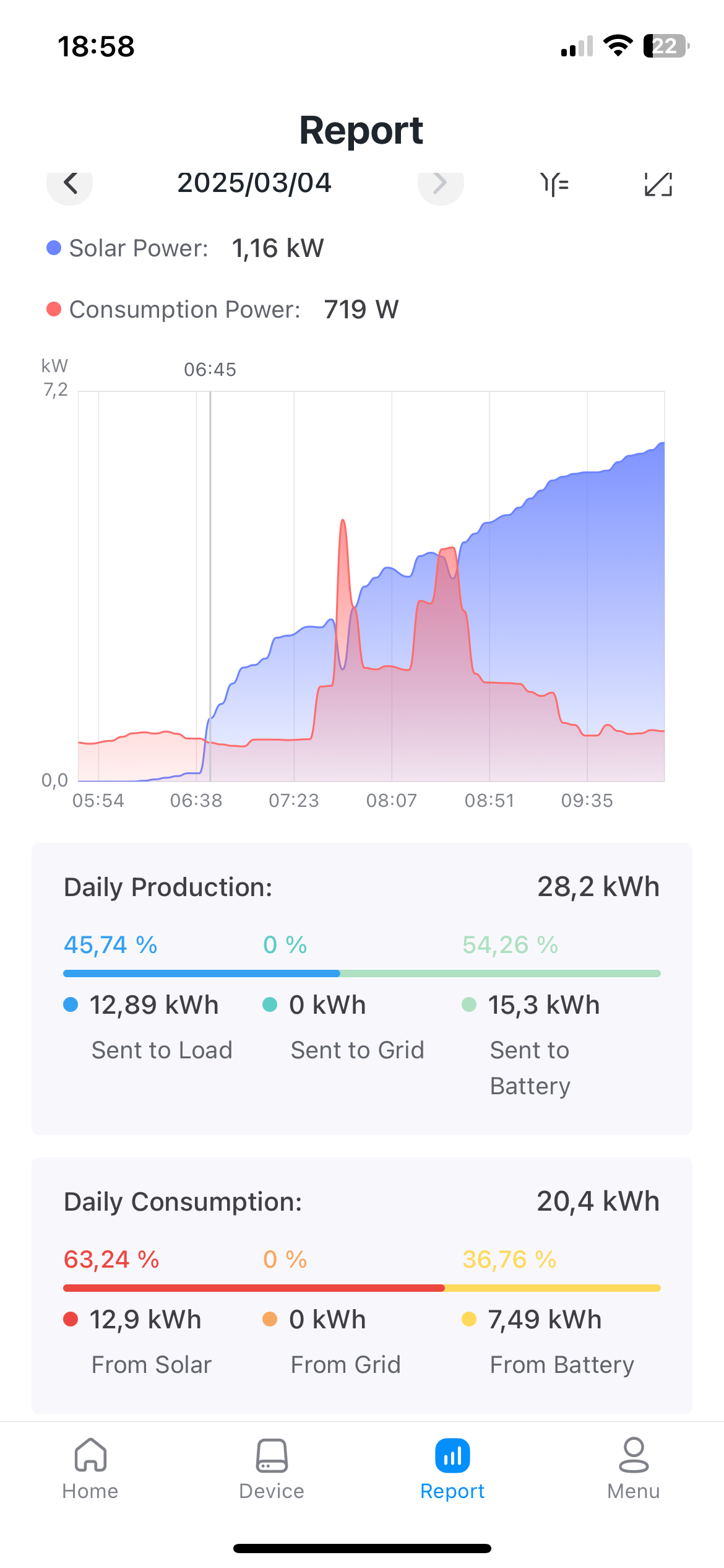

Köszi, itt a tegnapi termelésem és ezt a napkeltétől 11-ig tartó időszakot kellene "felturbóznom" ami nyáron sem jobb. -  Akkor megtervezem, megveszem, felszerelem aztán jöhet a próba üzem.

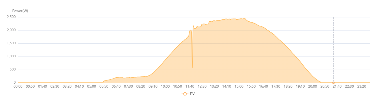

Ez meg a múlt év június elejéről egy nap amikor korán kel a nap.

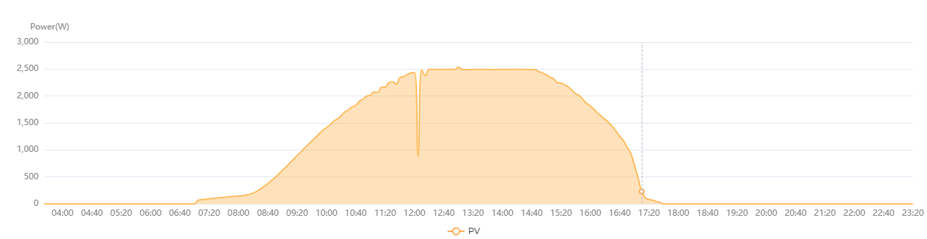

Ez egy napraforgó mai termelési adata.
Reggel:
6:40-kor kelt fel.
6:45-kor már 1,16Kw termelt.
