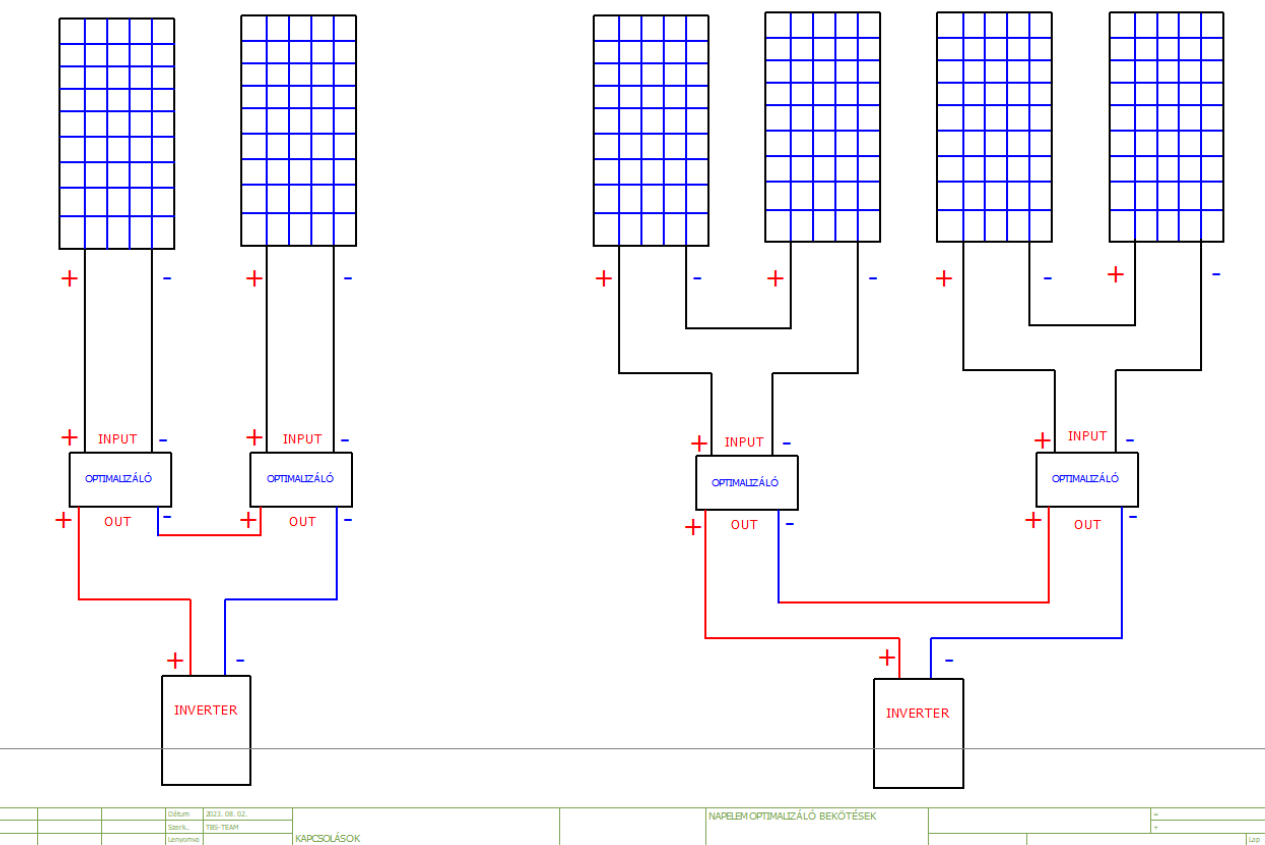

Segitséget szeretnék kérni, a lapostetőm szigetelése miatt a fentlevő kövekkel sulyozott 2 db  (15 - 15) táblábol álló  kétszer 4 kW os napelem rendszer szét lett szedve. A szigetelés megszáradása után felrakom a táblákat lecsavarozva de  gondjaim vannak az összedugásával ugyanis szeretnék beiktatni minden második táblához egy - egy  600 wattos optimalizáloót, de teljesen hülye vagyok az elektromossághoz és nem akarok valami galibát csinálni. Ha volna valaki aki eljönne (Budapest  XV. ker és személyesen megmutatná, vagy akár összedugdosná a két rendszert -természetesen téritéssel - nagyon sokat segitene. Akár egy rajz is lehet megteszi, - nem tudom,  a táblák 280 woltosak, de nem és szedtem szét ugyhogy még emlékek sincsenek arrol, hogy mit hova kell dugni. ( természetesen ezt a napelemekre értem, minden másban ugy nagyjábol otthon vagyok).

A legjobb megoldás minden egyes napelemhez optimalizáló
bekötése.
Páronként is rakhatod elméletileg.
A legfontosabb az optimalizáló max. feszültség és áram szintje
ami nem léphető túl.
A napelemen lévő adattáblán rajta van az üresjárati
feszültség pl:37,7V
akkor 2db sorbakötésével: 75,4V lesz.
Az optimalizáló max. feszültsége 80V vagy felette kell lenni.
Áramerősség egy napelem árama, mert sorba vannak.
A páros kötéssel még egy gond van, hogy
a kábelek nem biztos, hogy elérnek a következő panelig.
A napelem csatlakozók úgy vannak kitalálva, hogy ne tudd
össze vissza dugdosni és felcserélni a pólusokat.
kijy8hc3f
Köszönöm a rajzot, remélem ennek segitségével sikerül összedugdosnom.
Sajnos csak 15 optimalizálom van a 30 táblához.
Ha megakadok kereshetleg esetleg kérdésekkel?
