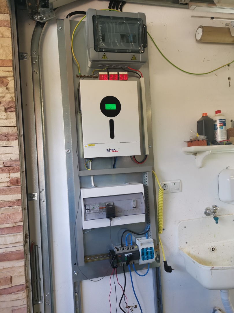

A napelemben nem biztos van aksi... nekem nincs mert nem éri meg, legalább is nekem nem.
Én most építek aksis napelem rendszert.
Még van rajta faragnivaló....
Még az akku is hiányzik.

Még egy kérdés...
Az a csap nem lesz ott probléma? Nem kell mellette nagyobb távolság?

Szerintem többnek kellene lennie mint 60 centi, de van itt a fórumon olyan aki ismeri az ide vonatkozó szabványokat... A tippem az hogy a 0 vagy 1 kategóriájú térben van a csap... persze lehet 48V-os is az akku...
A fotót nézve, pont másfél centivel több, mint a "védőtávolság". [#nyes]
