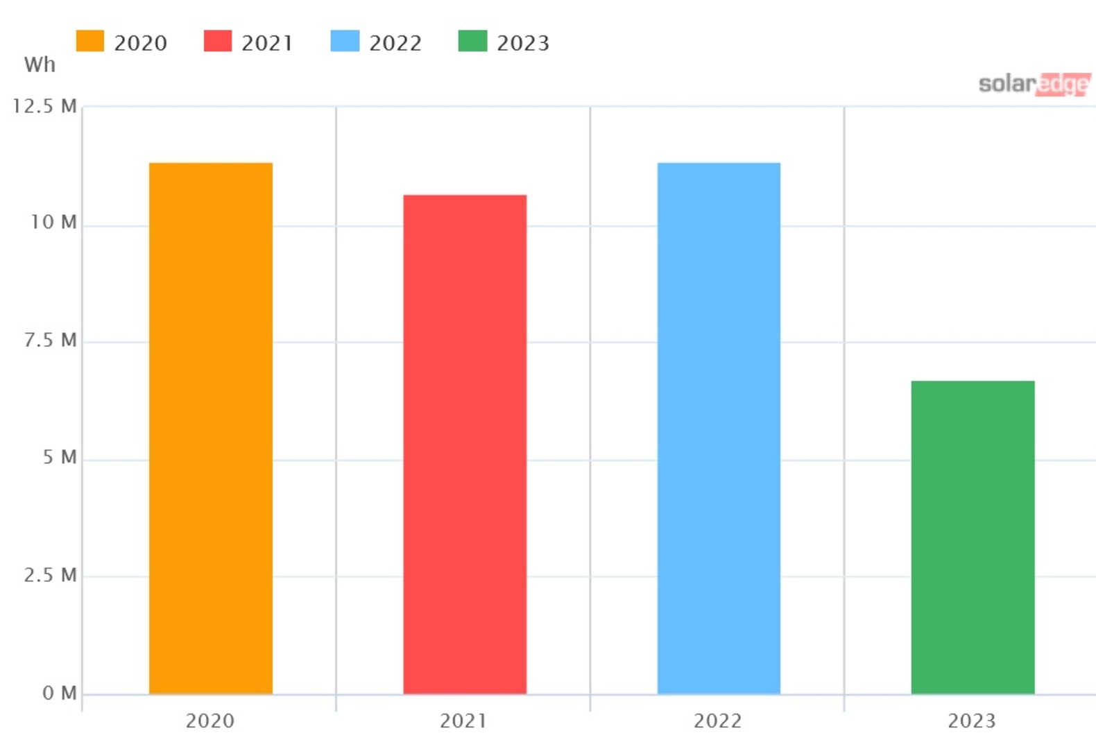

IdézNem vagyok napelem ellen de a megtérülés az egy másik dolog.Kinek a pap kinek a papné,akinek van befektetésre pénze az megcsinálja akinek nincs az meg nem.
Hogy a befektetést megéri vagy nem azt ki lehet számolni, de ha valaki nem hisz a számokba azt nem lehet meggyőzni.
Igen, pénz kell befektetésre, de ha tudod mit csinálsz akkor visszajön az, persze nem egy hónap, sem egy év után, mert türelem kell. Nekem így néz ki, és már majdnem a befektetés fele visszajött 3,5 év után. Szerintem a számok tisztán mutatják hogy megérte.
