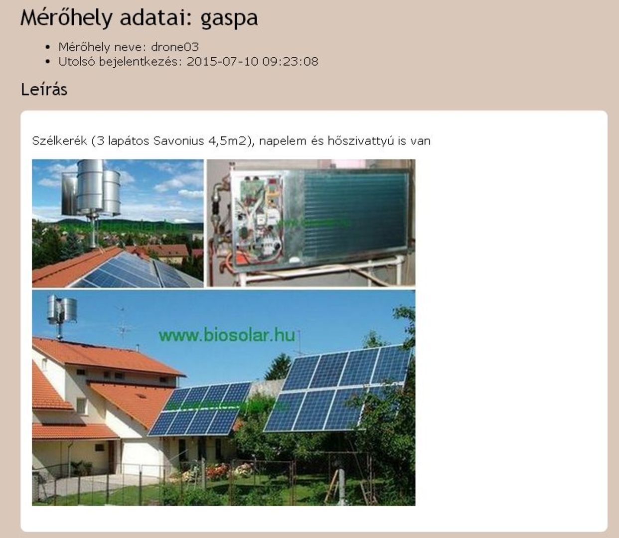

Nekem hasonló napelem kiépítés van és a képen lévő szélgenerátor.Több mint 12 éve csináltam mindkettőt,előtte egy évig csak szélmérést végeztem és arra jutottam nem fog megtérülni,de a kihívás miatt megcsináltam.10 m/sec szélben 600 W-t termel,egy kis napelem inverterrel be is táplálja,sokáig logolva is volt,kb 500 kWh-t temelt,a szépséghiba csak az,hogy 12 év alatt.Sajnos ehhez direkt szél inverterek kellenek,amik a szél/terhelés viszonyokra programozhatók(PowerOne,Ginlong gyártott ilyeneket).Nagyon ajánlom a szél mérést és a választott szélgenerátor paramétereinek ismeretét.Engem is foglalkoztat ez a szaldó dolog,telepítettem egy 14 kWh akkut hibrid inverterrel és a szélgenerátor kibővítésén is gondolkodom.A mostani tengelye kettős,a belsőn van a Savónius,a külsőre tengelyre egy jóval nagyobb felszerelhető.Egyébként megváltozott a szél a 12 évvel ezelőttihez képest irányban,erősségben és időben növekedett.

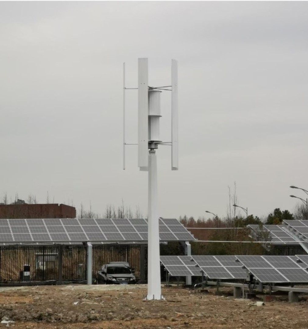

Amit tervezek szélturbinát, annak a mérete "kicsit" nagyobb. 3 lapátos, a diaméter 2400mm, a lapátok hossza meg 3600mm. Típus: Smaraad FH-5kW.
A háztető magasságban megy a szélsebesség mérés, és az a durva, hogy a téli hónapokban ritka az a nap, mikor kisebb a szélsebesség 5m/s-nél
A kép a sógoroknál készült, Willachtól nem messze. A tulaj azt mondta, hogy 25km/h szélsebességnél van 1100W-os teljesítménye, és 40-45km/h szélsebességnél éri el az 5000W leadott teljesítményt. Viszont azt is mondta ő is, hogy az 5kW-ostól többet várt, viszont télen, mikor folyamatosan fúj a szél, havonta hozza az 50kW-ot. Meg is mutatta a Fronius adatgyűjtését, szóval nem kamuzott. Ezért bízok a dologban, hogy télire, ha bevezetik a havi szaldót, termelek annyi áramot, mint amennyit fogyasztokmert a napelemmel épp hogy meghozom a 140kWh-t.

Ez kb duplája az enyémnek és a hatásfoka is valamivel jobb.Én is ilyenben gondolkodom,csak nagyobb átmérővel,kisebb magassággal és így hasonló felülettel tudnám a Savonius alá szerelni.A szelet 4 csatornás loggerrel mértem,néha több órás diagramot.Nálam a szél érdekes módon ritkán volt egyenletes,szinte pár másodpercenként változó hullámokban fúj.A napelem inverter sokkal lomhább,nehezen kezelte.Ezért említettem pl a Ginlong invertert,ami 16-32 lépésben programozza a terhelést fordulatszámra,vagy feszültségre.

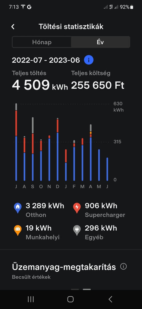

Én is hőszivattyúval fűtök/hűtök, napelem is van, de éves szaldó nélkül 4-5 hónapban fizetnem kell az áramért (kb. 2000kWh-t a 4-5 hónapra és lesz ~2800kWh termelésem tavasztól őszig amivel kellene valamit kezdeni... de ezt is csak havi szaldóval lehetne jól kezelni. Havi szaldó és elektromos autó kombinációjával elég jól fel lehetne használni ezt a többletet mert akkor egy hónapon belül a betáplált energia jó részét fel lehet használni az autóban 14-20000 km-t lehetne a teljes mennyiséggel autózni kb. Ennyit persze nem megyek abban az időben amikor van többlet, de mégis sokat javítana a napelem megtérülésen...
Érdeklődve olvasgatok itt az utóbbi napokban. Namármost ha veszel egy kb 10M forintos villanyautót, csak azért hogy elhasználd a nyári "túltermelést", erre mondjuk még bankhitelt is veszel fel (kamat), valamint a jármű amortizációja lévén mikor lehetne megtérülésről beszélni? Ez a tökéletes 22-es csapdája, meglátásom szerint...
