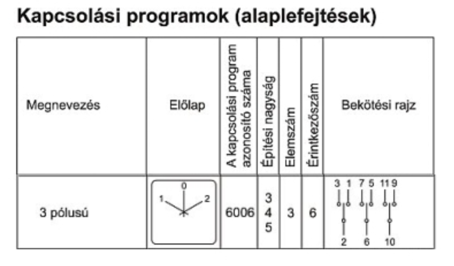

Kell hozzá egy:
Ganz KKM1-6129 tokozott 3 fázisú kapcsoló. min:32A vagy nagyobb.
Ami nem engedi összekötni az agregátort a hálózattal+napelemmel ha van.
Azt irtad nincs napelem.
Most van vagy nincs?
KK6006:
Csak a fázist kapcsoljuk, a nulla és a földelés nincs megszakítva.
A kapcsoló 1-es állásában zárt érintkezők: 2 - 3 és a 6 - 7 és 10 - 11
A kapcsoló 2-es állásában zárt érintkezők: 2 - 1 és a 6 – 5 és 10 - 9
Más gyártmány esetében más az érintkező sorszám, és a kiosztás
A 2 - 6 - 10 kivezetést a lakás illetve a ház kismegszakítóira kösse.
A 3 - 7 - 11 kivezetésekre kösse az eredeti bejövő villanyóra kivezetéseit.
Az 1 - 5 - 9 kivezetést összekötve az aggregátor fázis kivezetésére.
