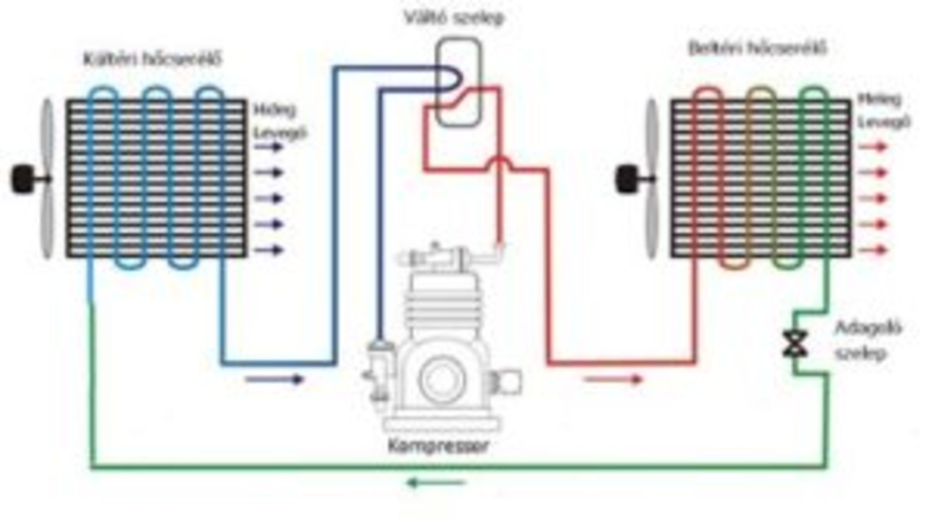

Nincsen valami jó videótok hogy mi a konkrét különbség a hűtő-fűtő és a sima klíma közt ?
A gyakorlati megoldás különbsége érdekel .
Az elvet nem kell feleslegesen magyarázni .
Miért -miért , hát azért hogy érdemes e megfordítani egy normál klímát ,mert az ugye már ingyen is van :)

Van egy klímás ismerős. Mondja hogy a rezsidémon óta sok ilyen kérdés éri őt, és már előre röhög, mert senki nem hitte el hogy nem működik, volt akinek adott is régi klímát játszani, de utólag mindenki rendelt tőle egy rendes hűtő-fűtő klímát.
Ugye elvi különbség nincs túlzottan, de a méretezés a nem mindegy. Hőcserélő hőviszonyai a nagyon nem mindegy. Erre kell optimalizálni egy kompresszoros hőszivattyút, meg a munkagázt is.
Vagy ami működhet, ha csinálsz egy stirling motort, valami régi 90fokos V2-es motorblokkból, felpumpálod levegővel minél nagyobb nyomásra, és ott mivel nincs fázisváltás a munkaközegben, gyakorlatilag mindegy milyen hőmérsékleten üzemel, bár gyanítom a hatékonysága és fűtési teljesítménye meg sem fogja közelíteni a modern klímákét, mert azoknál iszonyat rámentek már a legapróbb részlet hatékonyságára, és optimalizálásra.
