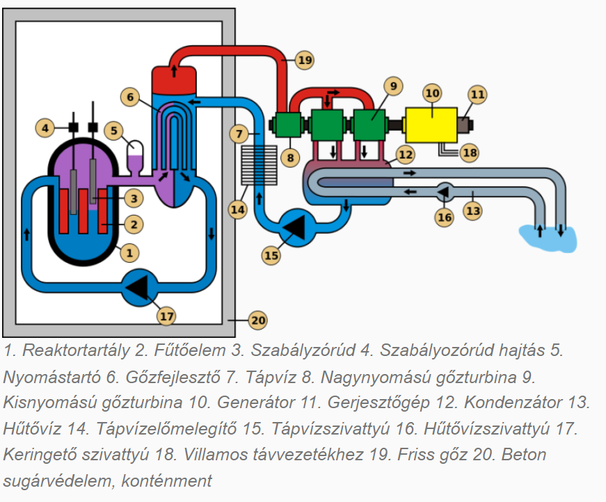

PAKS
A nyomottvizes reaktor (angolul Pressurized Water Reactor, PWR, VVER)
a nukleáris reaktorok egyik típusa, melyben a fűtőelemeket nagynyomású víz
veszi körül. Ilyen típusú reaktorok találhatók Magyarországon a Paksi Atomerőműben is.
A víznek kettős szerepe van, egyrészt ez szolgál moderátorként, másrészt
a nagynyomású vizet hőcserélőbe vezetik, ahol a termelt hőt átadja a kisnyomású rendszernek.
A nagynyomású rendszert másképpen primer körnek nevezik.
A primer körbe belépő víz hőmérséklete mintegy 267 C°, melyet a nukleáris reakció körülbelül  297C°-ra melegít fel.
Atmoszferikus nyomáson a víz ilyen hőmérsékleten gőz fázisban lenne, hogy ezt elkerüljék, a vizet nagy nyomás alatt tartják (100-150 bar).
Ezáltal az alkalmazott nyomáshoz tartozó telítési hőmérséklet alatt marad az aktív zónából kilépő
hűtőközeg (víz) hőmérséklete, így nem tud gőzzé alakulni. Éppen ezért nagyon fontos a primerköri nyomás tartása, amelyet a nyomástartó berendezés végez.
Nyomáscsökkenéskor villamos fűtőtestek kapcsolnak be,
míg nyomás növekedéskor a gőztérbe fecskendeznek be
vizet valamelyik keringető hurok hideg ágából és így állítják helyre a nyomást.
A primerköri víz gőzfejlesztőkben adja át a hőt a szekunder köri tápvíznek elforralva azt, a keletkezett gőzt
azután a turbinákba vezetik.
Ezzel biztosítható, hogy a reaktor aktív zónájával érintkező (és így radioaktív elemeket tartalmazó)
primer köri víz zárt rendszerben kering.
A primerköri rendszerek a 20-as jelű konténmentben helyezkednek el.
