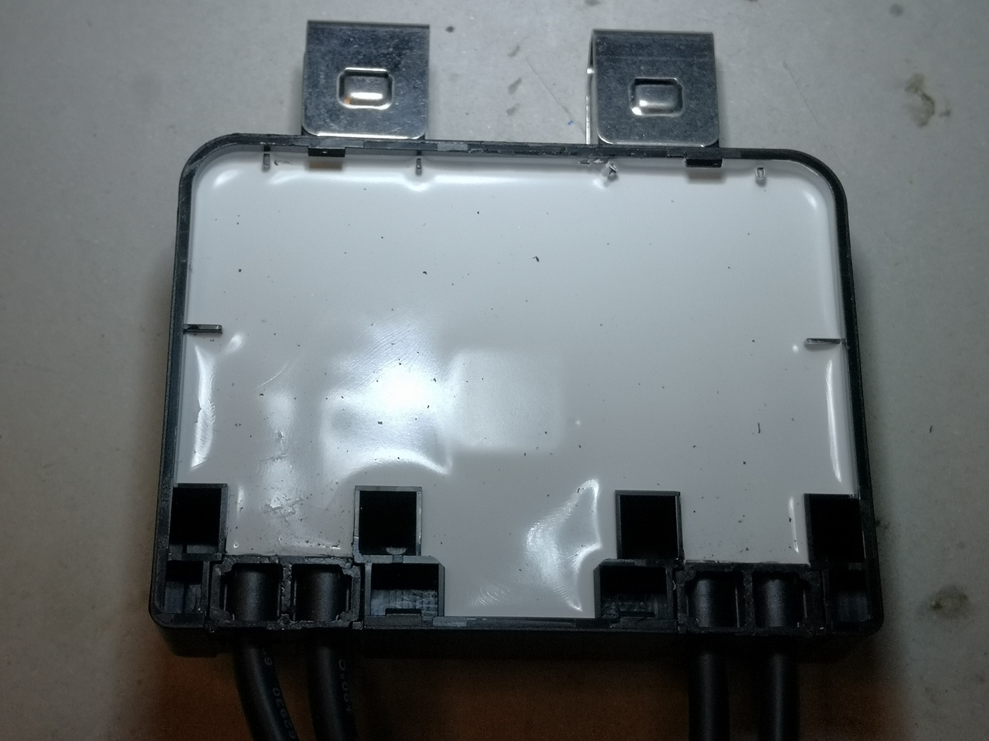

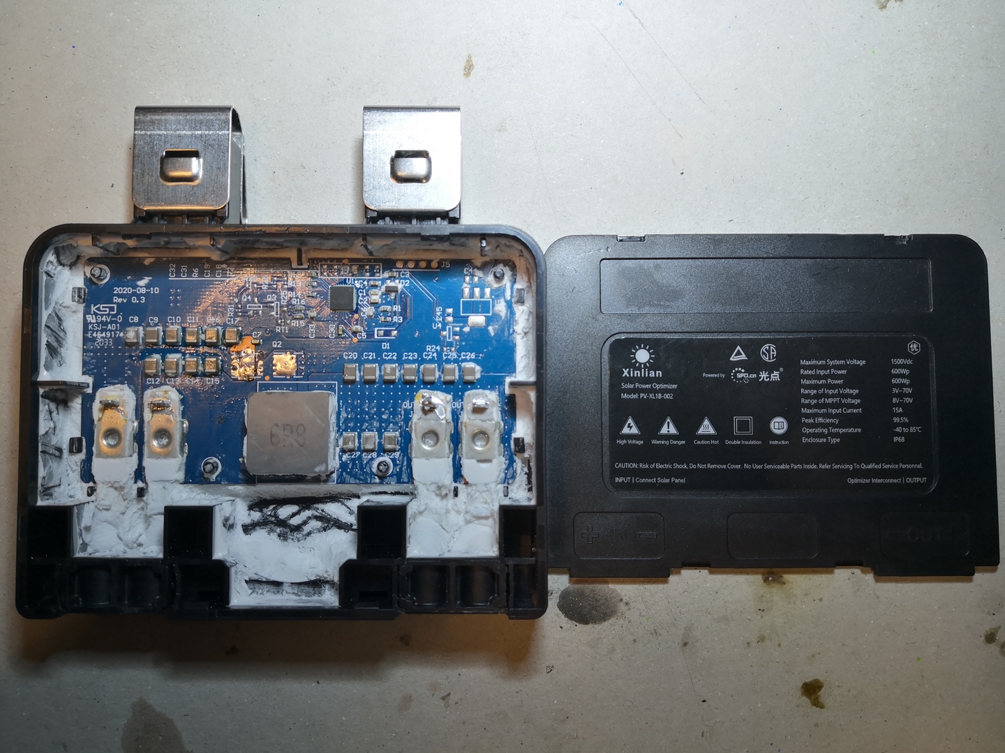

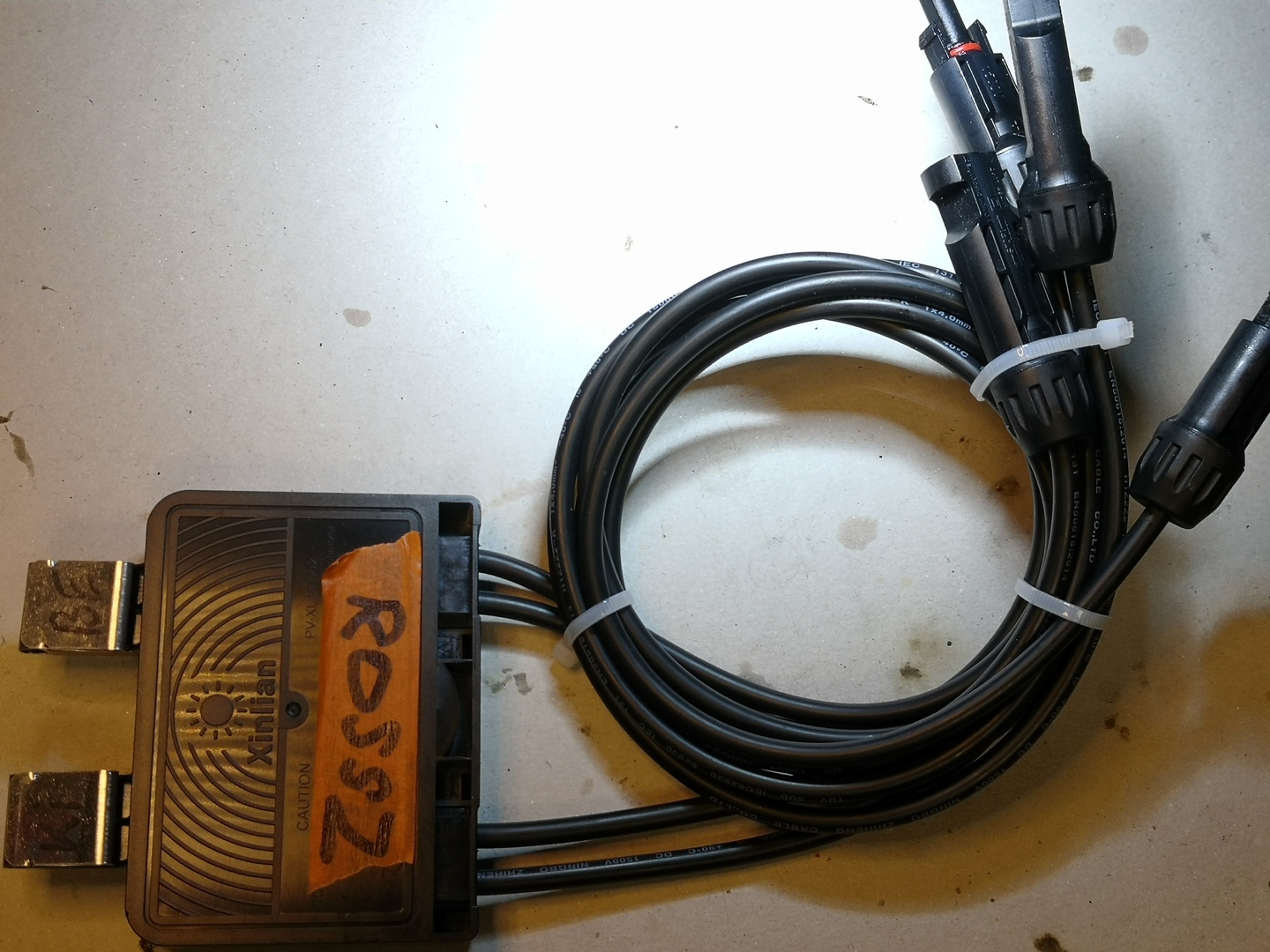

Ha érdekel valakit egy solar optimalizáló belsejében mi van
akkor itt látható. Jól be volt öntve kemény szilikon gumival, megküzdöttem vele mire kikapartam a házból.
3db optimalizáló elfüstölt kíváncsi voltam mi halt meg benne.
Ami tönkre ment zárlatos lett az két darab 100V/130A N-Channel Advanced Power MOSFET ez kapcsolgatja az áramot típus: VSP004N10HS-G tokozása: PDFN5060X mindössze 5mm x 6mm a mérete. Hűtése csak amennyit a nyák elvisz.  Szerintem a túlmelegedéstől ment tönkre.
Olyan meleg volt, hogy szinte lehetetlen volt leforrasztani a panelról mert oda heggedt mikor megsült.
A vezérlő egy cél áramkör kifejezetten a solar panelek optimalizálásához lett fejlesztve a kimeneti áram növelése és a feszültség csökkentése a célja.
Javítani lehetne de a mosfeteket csak Kínából jó drága szállítással lehetne beszerezni.
Ezért megy a elektronikai hulladékba.
Ha van kérdés vele kapcsolatban írj ide.

AlbertR
Igen ez pont olyan belül mint az enyém.
Üdv: Albert
És minek raknál bele kínai fetet?
Egy kapcsoló elemnél tök mindegy. Nem kell ragaszkodni a konkrét típushoz, elég a közelítő paraméter.
Ezek között nincs szimpatikus?
