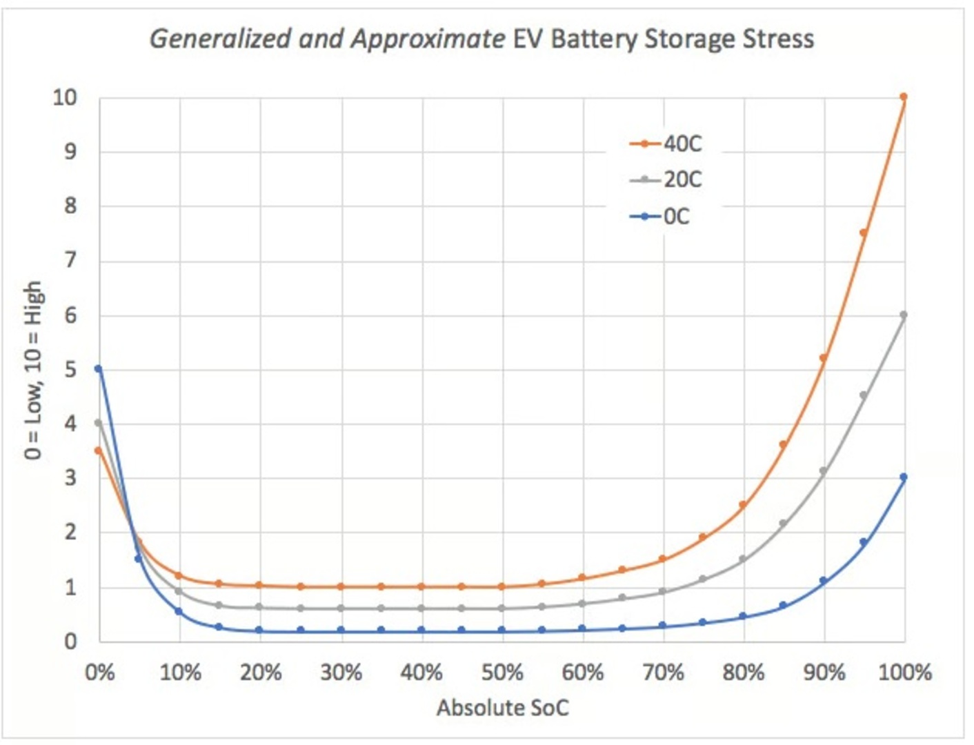

Jól látod. Addig valóban nem történik ciklus amíg a 100% kapacitást töltés vagy merítés formályában el nem ér.
Ettől még sajnos nem örök életű az a akku.
A megadott ciklus arra vonatkozik, amikor 0-100% között töltik és sütik ki. Ez a standard mérési eljárás erre. Valóságban ilyen szinte soha sincs, mert ha igen, akkor rosszul méretezték a rendszert.
A lítium akkuk degradációja pedig drasztikusan csökken, ha nem merítik le nullára, és nem töltik teli teljesen.
Plusz a degradációs határ jellemzően 80%-os kapacitás az eredetihez képest, de ez után is használható az akku.
De nem így működik. 20-60%-os használatnál akár 30ezer ciklust is kibírhatnak ezek az akkuk.
Jellemző hogy teszteltünk egy nagy teljesítményű drón akkut, amire 200ciklust adtak meg. 2000ciklus után sem volt még 80% alatt a kapacitása, pedig teljes ciklust néztünk, viszont csak 1C-vel néztük miközben papíron 15C volt megadva töltési teljesítményre, és 65C a kisütésre.
Tehát elmondható hogy a lítium akkuk 3 dologtól degradálódnak. A mélykisütéstől, a telitöltéstől, meg a magas hőmérséklettől.
Egy kímélő használat mellett ez utóbbi ami főként meghatározza az élettartamot.
Simán arról van szó, hogy a fizika nem jogászkodik, csak működik [#nyes]
