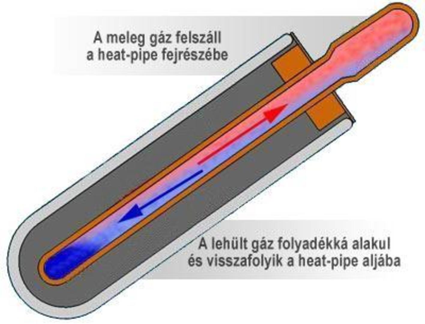

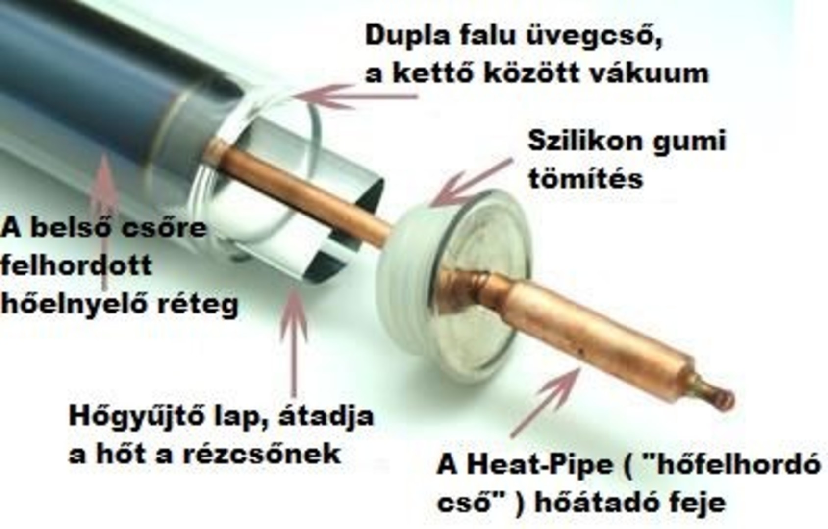

A vákuumcső csak hőszigetelés.
A benne lévő réz patronban alacsony hőfokon párolgó
gáz.

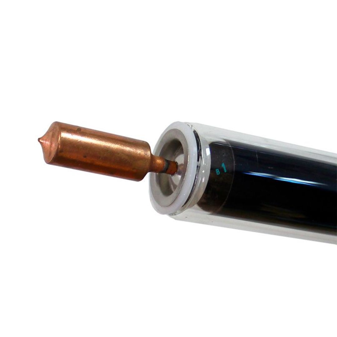

Fizikailag 22mm réz csőhőz csatlakozik a patron.

Viszont ha nem heat-pipe-os, és süti a nap víz nélkül, akkor nem ajánlatos beleküldeni a vizet, amíg vissza nem hűl letakart állapotban. Mert azt biztosan nem köszönik meg a csövek.
Ezekbe a csövekbe nem megy bele a felfűtendő víz. A tetején lévő gyűjtőcsőben kering, ott veszi át a meleget. A csövek végén lévő vastagabb rész megy bele a gyűjtőcsőbe, ott történik a hőátadás. A két folyadék nem keveredik egymással.
