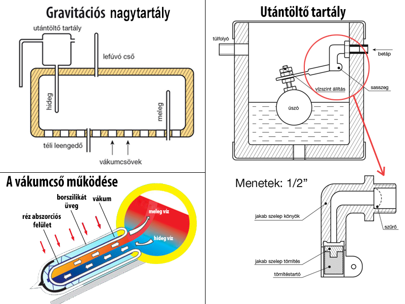

Egyrészt van valakinek ilyen rendszerrel tapasztalata, vagy bármi tanácsa, még a vásárlás előtt. Illetve volna egy kérdésem: Téli fagymentesítéshez van a tartály alján egy leeresztő csap, ez rendben van. De a vákuum csövek belsejében megmarad a víz, az nem fogja megfagyva szétrepeszteni a  belső csövet?

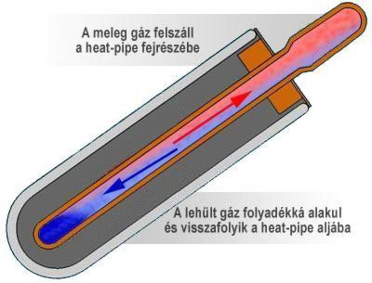

A vákuumcsöves napkollektor, mint ahogy a neve is mutatja a vákuum rendkívül jó hőszigetelési tulajdonságát hasznosítja, így szinte a külső hőmérséklettől függetlené válik a hőtermelés. A működési elve a jól ismert termoszéhoz hasonló. Egy dupla falú üvegcső két fallal határolt részéből kiszivattyúzzák a levegőt, ezzel biztosítva a szinte tökéletes hőszigetelést a cső belsejében. A dupla falú üvegcső anyaga bórszilikát, amely speciálisan ütésálló illetve a felületére érkező napsugárzást szinte tökéletesen átengedi. A dupla falú üvegcső belső felületére különlegesen nagy fényelnyelő képességű abszorpciós bevonatot gőzölnek fel, amely megközelítőleg a beérkező fénysugár 100%-át elnyeli. A vákuumcsövek feladata, hogy a belsejükben elhelyezett hő-termelő egységeket (heatpipe vagy U pipe) a környezeti hőmérséklettől függetlenítsék. Összefoglalva, a vákuumcsöves napkollektorok hatékonysága független a környezeti hőmérséklettől, csak a napsugárzás intenzitásától függ. Azaz téli hideg időszakban is lehetséges a hőtermelés! A heatpipe rendszerű napkollektorok A dupla falú üveg cső belsejébe szerelt hő-termelő egység a ,,Heatpipe" azaz hő-cső. A heatpipe belsejében egy speciálisan alacsony forráspontú folyadék található. Ez az alacsony hőmérsékleten párolgó töltet a hő hatására felforr, gőzzé változik és felszáll heatpipe felsőrészében találhat kondenzátor részbe. Ezt a kondenzátor részt nevezik hő-patronnak. A hőpatronba felszálló gőz felmelegíti a hőpatront kívülről körülvevő munkafolyadékot, majd a gőz ahogy átadta hőjét lecsapódik és visszafolyik a heatpipe alsó részében, ahol a hőhatására ismét gőzzé változik, felszáll és leadja hőjét, miközben ő maga kondenzáció során ismét folyadékká változik. Ezzel a körfolyamattal tudjuk a hőpatront kívülről körülvevő munkafolyadékot felmelegíteni.

A hőcsöves rendszer az ok, tudom hogy működik, és abban nincs is fagyveszély. A kérdésem a linkelt, illetve az ábrán mutatott csövekre vonatkozott. ( Vagy lehet hogy azok is hőcsövesek csak, trehány volt a rajzoló? )
Szerintem vagy hibás a rajz vagy valami egyedi tuning.

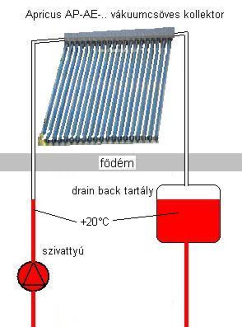

Ha vákuumcsőves kollektorban gondolkodsz akkor Drain-Back rendszert kell kialakítani.
Nem kell a tartályt a födém alá helyezni elég ha csak a tető alatt van.
A lényeg, hogy amikor a szivattyú nem megy lefolyik a fagyállós víz a tartályba, és üresen nem számít mennyi a kollektor hőfoka, nem kell foglalkozni a túlfütés veszélyével.

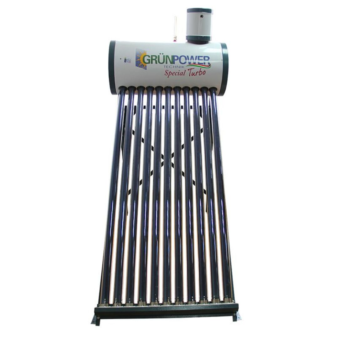

d30xhrezp
Nekem 4éve van. Csak jót tudok mondani. Tavasztól őszig termeli a meleg vizet. Most November közepén víztelenítettem. Én ki tudom venni a csöveket és kiöntöm a vizet. De ezt nem kellene, mert ha leengeded a tartályból, és utána kisüt a nap, akkor elpárolog a víz. Még nap nélkül is langyos a cső belseje , nyáron van,hogy rotyog a víz benne.
