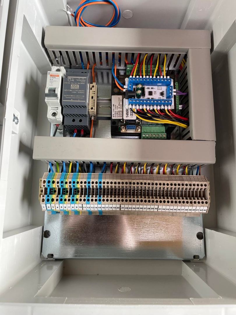

Az elmult 1 hónapban olyan helyeken jártunk
ahol nincs más alternatíva csak a vegyes kazán
vagy a kandalló. Nem a felső réteg, hanem pont
a szegény emberek, akik szeretnének konfortosabban élni.
Megnéztük mi az amiből gazdaságosan összeállítható egy jó vezérlés.
Fő összetevők:
8db Érzékelő: DS18B20
1dbRS485 kártya 8db DS18B20 fogadására
1db FX3U14MR-RTC
1dbHMI
1db 230/24V 1,5A DC táp stb...
