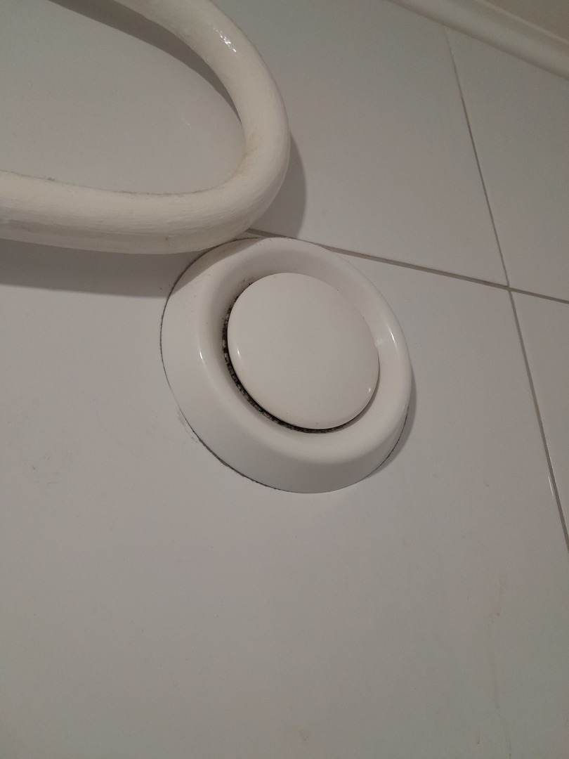

Szóval .. kicserélték a 15 emeletes panelban a fürdőszobai strangon a központi elszívómotort.. kb 2x erősebbre mint ami volt.  Enyhe túlzással ha túl közel állsz kiszippantja a zsebedből a papírpénzt.. kb egy 80-100 mm csövön úgy szív mint kb egy 1.000 Wattos porszívó.
Tehát arra gondoltam ,hogy hasznosítani kellene ,valami kis "szélgenerátort" beiktatni és azzal tölteni pár 18650es li ion cellát, világításra illetve éjszakai fényre. Megvalósítható ill ki hogyan oldaná meg?

A megtermelt energia kevesebb lesz mint amennyit kiszippant...
Én egy páraszabályozott zsalut tennék rá ami egy adott páratartalomnál kinyit de amúgy vagy teljesen zárt vagy csak egy minimum mennyiséget enged ki...
Meg kellene mérned mekkora légcsere és utána ezt csökkenteni ha a szükségesnél nagyobb. Vagy páratartalomra vagy CO2-re van ezek kombinációira vezérelve építeném be a zsalut. Gondolom a ház azért rendesen le van szigetelve mert ha még az sem akkor csak fémpénzt tarts otthon ;) a papírt minden értelemben ki fogja szippantani a zsebedből...
Valami ilyet építenék be: szelep
Nincs beépítve semmilyen szabályzás?
Kidwick
Átalánydíjas távhő fűtés van. Van beépitve egy körkörös szabályozható légszelep. Ha becsukom a fürdőajtót akkor a mágneses csempeajtó alatti vizes strangon keresztül szív be meleg levegőt. Tehát hővisszanyerős...:) és valahogy kiaknáznám az ingyen "széljárást"

A szűkítés zajforrás, inkább a letakarás működik valamelyest.

Ezzel nem nő a hang "szűkítéskor". Inkább fordítva.

Egy ilyen anemosztát esetén persze kisebb a zaj, de más módon pl takarással már lehet probléma az áramlási zajjal.
A videón azért lesz zajos meg maga a gép zajos ami elszív és annak a hangja terjed a csőben. Mikro elzárod az anemosztátot gyakorlatilag a zaj útját is lezárod. Ha jobb csöved lenne ami zajcsillapított akkor lehet jobban kijönnen a zajhatása az anemosztátnak.
