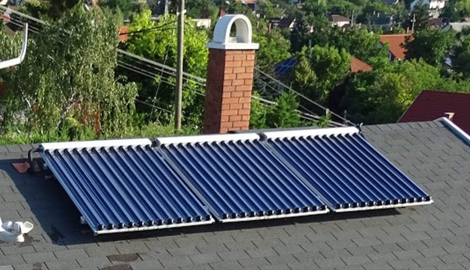

Nekünk a kb. 120 m2 alapterületű házunkhoz (ebből a garázs nincs fűtve csak két oldalról a falak melegítik) 3 db 12 vákumcsöves tábla van egy 650 literes puffer tárolóval. Télen napsütéses napokon elég a padlófűtéshez, borult időben nyilván rásegít a gázkazán. Nyáron meg takargatnom kell a táblákat mert nem tudjuk elhasználni a keletkezett melegvizet.
