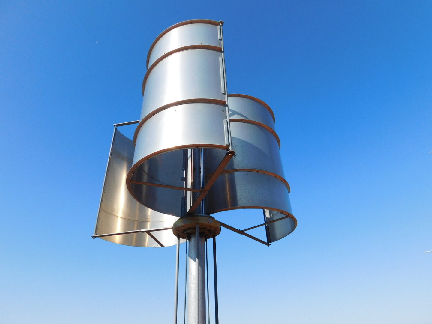

gaspa
11 éve működik,teljesen szabályos Elmü-vel kötött visszatáplálós szerződéssel 12 kW-ig,ami a mostani szolgáltatóval ugyanúgy érvényes.

gaspa
A szélkerék két egymástól függetlenül forgó csőtengely középsőjén forgatja a generátort,ami már tetőn belül van.A generátor aszinkron motorból lett kialakítva állandó mágneses forgórésszel 4x gyorsító áttétellel,pár százas fordulaton 5 kW-ot képes leadni,de 2 kW-nál többet még nem láttam.A külső csőtengelyre utólag egy jóval nagyobb vízszintes szélkerék is felszerelhető,ami halasztva lett.Valójában a 7.5 kW napelemre támaszkodom,ami a fűtéssel együtt mindent visz,kb nulla szaldóval.Mindig szerettem volna egy vészhelyzeti ellátást is,miután a "nemzetközi helyzet fokozódik" most előre vettem és az eredeti elképzelést megnöveltem, már majdnem kész.Hybrid inverter 3.5 kW a 4 kW-os fix napelem táblával és 14 kWh lúgos akkuval.Az alapvető fogyasztással (világítás,hűtők,kerigető szivattyú,számítógép,napsütés esetén 2-3 kW is)elég sokáig biztosít sziget üzemet.
gaspa
