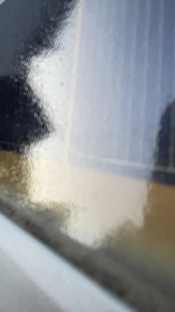

Itt akár  regel az oldalról vetődő napsugár is okozhat nem kívánt tükröződést.
De mint írtam nem ismerem technikát a tükrőződs is gondolom amennyire csak lehet csökkentve van, hiszen az is hatásfok romboló.
Igazából csak kíváncsi voltam vajon volt-e már ilyenből probléma.
A napelemeket úgy tervezték, hogy a fényt ne verjék vissza.
Nem tükröződnek egyáltalán.
Az üveg felülete nem sík.

Madarakat lehet hogy zavarja néha, de szomszédokat nem, mert abban a szögben van hogy felfelé tükröz amit tükröz. Nem is tükör, úgyhogy ezzel nincs probléma.
