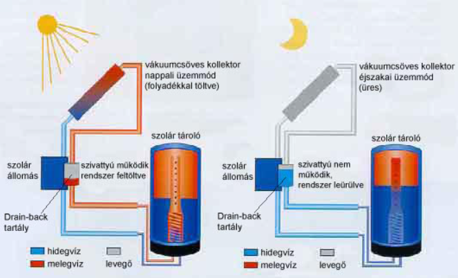

Alegjobb megoldás és a legolcsóbb a Drain Back rendszer vákuumcsöves kollektoroknál (elméletileg még fagyálló sem kell, de az én tapasztalatom azt mutatja, hogy min -10C-ra kell beállítani a rendszert.
1 télen kiderűlt:
Télen mikor minusz fokok vannak és felhős az ég majd hirtelen kisüt a nap elindul a szivattyú és felnyomja a vizet a hideg csővekbe majd beborúl és leáll a szivattyú és visszafolyik a víz a tartályba. Ez hideg rendszernél többször is megismétlődik gyorsan egymás után akkor ha csak víz van a redndszerben a hideg cső falon elkezd hízni a jég és jégdugó keletkezik, ezért kell minimális fagyálló a rendszerbe [#eplus2] ).
A födém alatt nem fagyveszélyes helyen elhelyezett tartály, melybe ha nem kell mennie a szivattyúnak a folyadék visszafolyik a kollektorokból és üresen vannak a csövek.
Nyáron akár 180C is elérnek üresen és nincs semmi gond, nincs túlnyomás 0 Báros rendszer.
18 éve működik 150db vákuumcső és nem kellett vele foglalkozni a fagyálló beállítása után egyszer sem. [#integet2]

Igen,ez így télire korrekt,de engem a nyári napsütés aggasztott.Drain Back rendszer,amit TBS kolléga említ érdekes megoldás.
