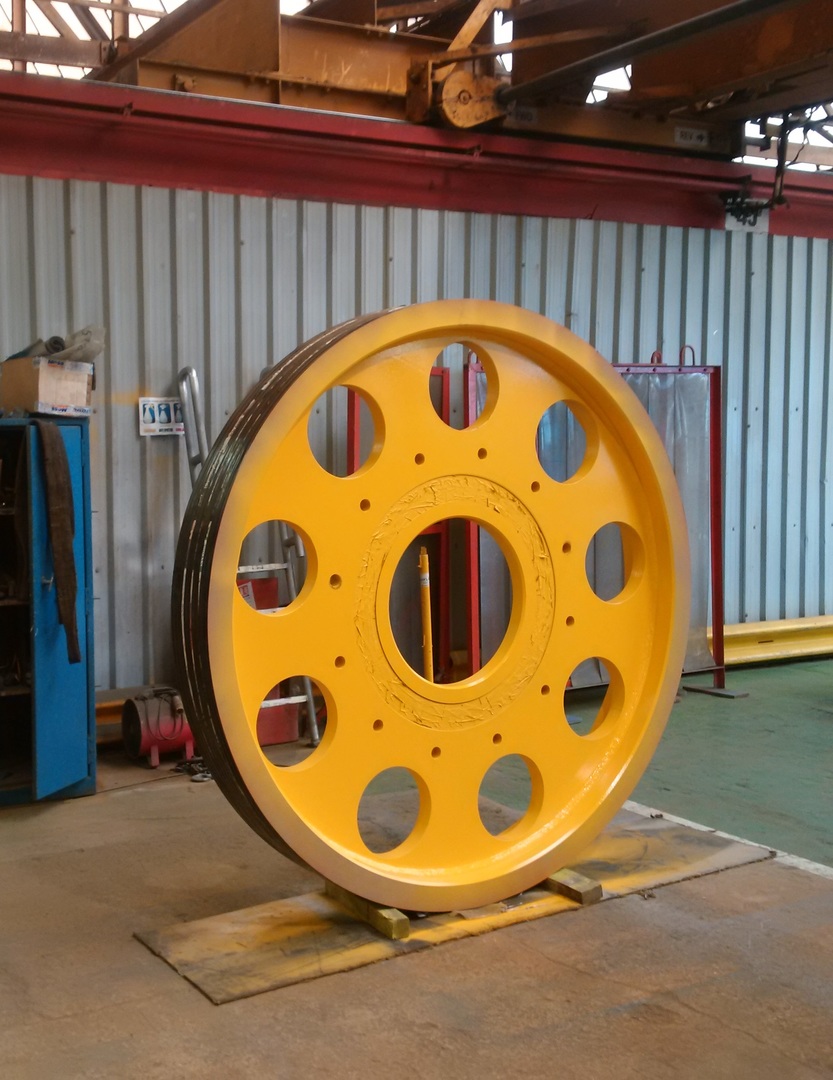

Egy ilyet megprogettem 300 rpm-mel, egy darabig varni kellett amig megall. Mondjuk ennek van ketszer ilyen szeles valtozata is.

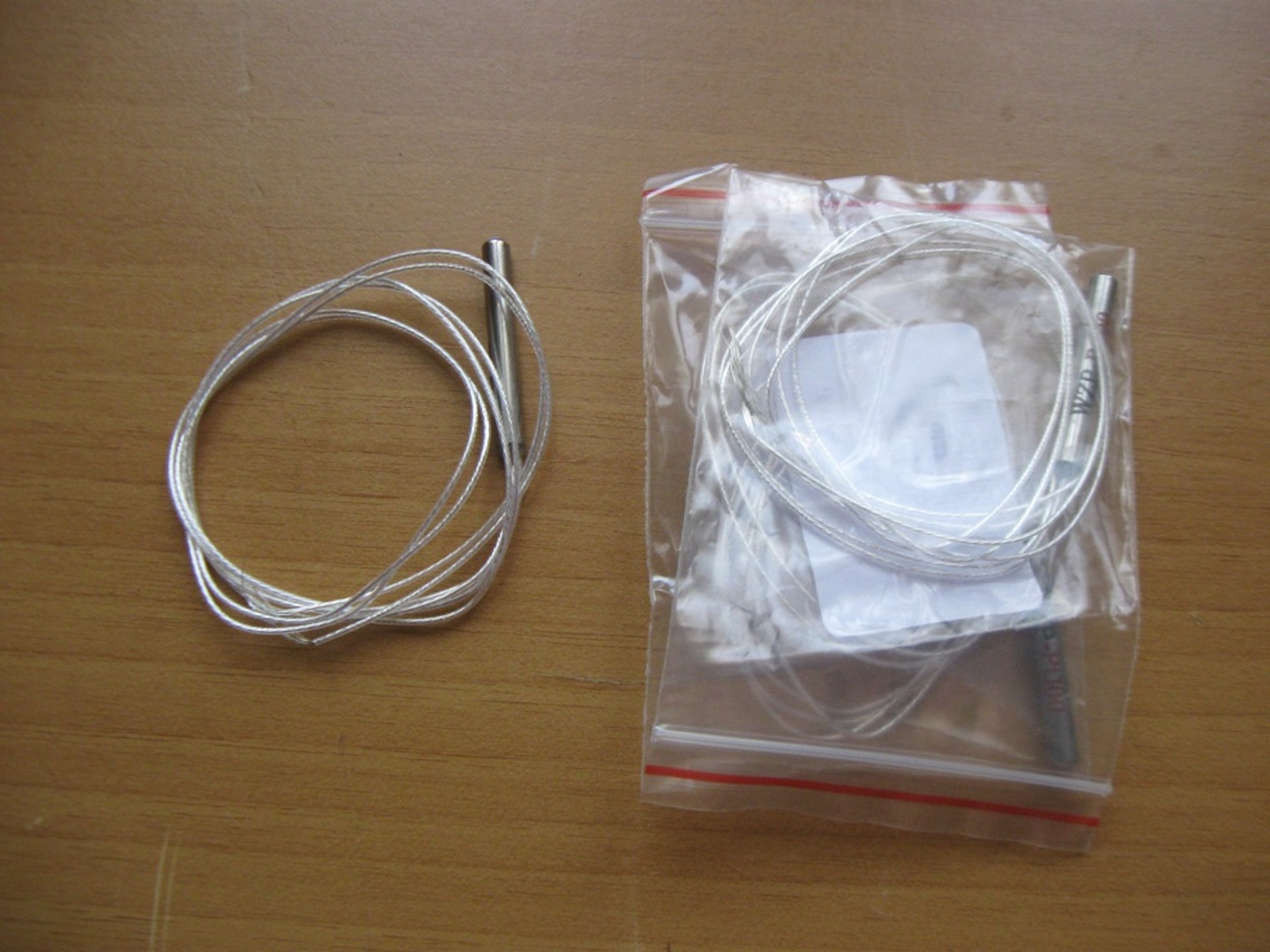

3 darab PT100-as hőszenzor eladó egyben.
-50 Celsius foktól 350 Celsius fokig mér.
Ár 3600 Ft.
Budapesten átvehető, a postázásukat vállalom.
Érdeklődést kérem privátban is jelezni!

No ez azt mutatja hogy jó a csapágyazás és kicsi a légellenállás .  Amikor a " lendkerék akkumulátorból" kivesszük a tárolt energiát akkor  egy villamosan terhelt  generátort hajtunk a lendkerékkel és ezáltal folyamatosan fékezzük a rendszert  .A lendkerék pillanatnyi energiatartalma és ezzel a   fordulatszáma  szépen csökkenni fog.
