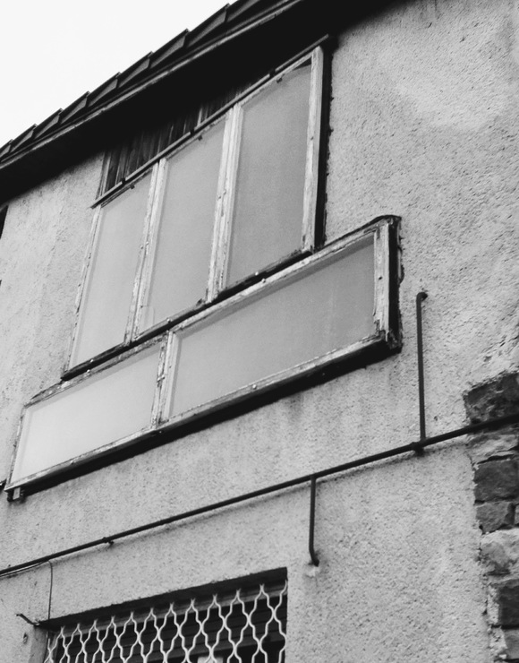

Apám már a 70-es években szerelt napkollektort a házunk oldalára. Teljesen házilagos kivitel.
A lényeg: oldalfalon kialakított rekeszes elrendezésű vakablakok, feketére festett fallal. A rekeszek még a falon kivül össze voltak kötve egymással.
A fal mögötti szobába nyílások vezettek, a fentin bement a meleg levegő, a lentin ki a hideg.
Ezzel az amúgy alacsony és viszonylag kis alapterületű padlásszobában a fűtési szezon körülbelül 2 hónappal lecsökkent.
Gondozást nem igényelt, még ma is működik.
A fénykép mai, még friss:
