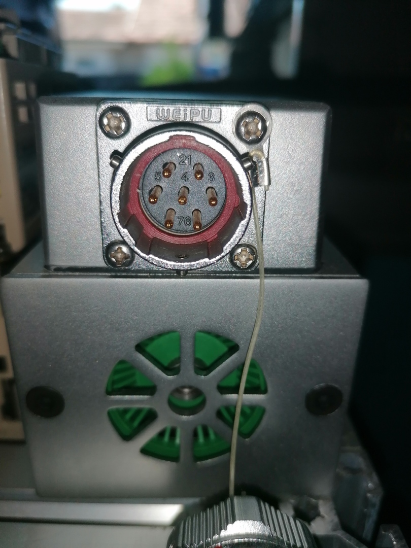

Ha a kapocslécet fényképeznéd?
uhf57gbx7
Ha ez mond neked valamit íme a
kapocsléc.
2f428kduf
Megfogtál. Hét kivezetés: talán mindhárom tekercs külön-külön, és a test. Ez utóbbit könnyen kiméred, de a többi?? Ohm-mérővel a tekercseket is, de a bekötés lehet csillad-delta. Ki tudja.
gabi
Szia

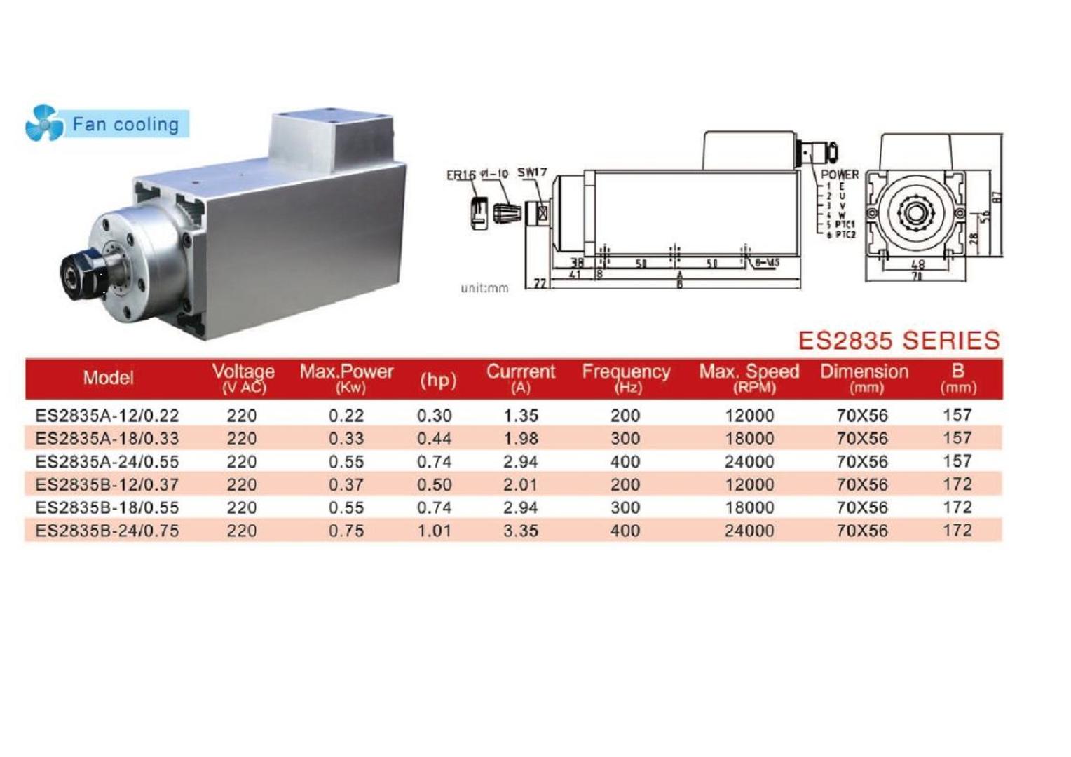

Láttam már olyant amiben van hővédelem annak is van 2 pontja.Ha jól látom a táblát csillag kapcsolás van, így azért már lehet méregetni elindulásnak.
Én kivenném a stekker négy felfogatócsavarját, a stekkert kifordítva kb. három perc alatt kideríthető ki-kivel van.
uhf57gbx7
Már le vettem a stekkert . Van a védő föld 3 egyforma kék vezeték és van 2 vékony ami gondolom a hővédelem lenne .Nekem gondolom a 3 kék kell csak nem tudom van e jelentősége hogy melyik az U-V-W vagy itt is az van ha rossz irányba forog megfordítom az U-V vagy V-W .

Néha a legegyszerűbb megoldás jut utoljára az ember eszébe[#eljen]
IdézNekem gondolom a 3 kék kell csak...
Nem!
Kell a negyedik is, a védővezető.(földelés)
Bekötheted a hővédelmet -két vékonyabb vezeték- is a frekiváltóba, aki ismeri a Yaskawa-t majd megmondja hogyan.
A forgásirány cserét jol gondolod, bármelyik kettő fázisvezető megcserélésével megfordul a forgásirány.

Már meg oldottam a sorkapocs levételével .Amúgy Ankarai Gábor amit megadtál linket abból semminem derül ki amire kíváncsi voltam azokat én is néztem .

Láthatóvá tettem a számozást, bekötést.

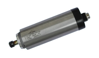

valaki használ ilyesmit
ebbe tulajdonképen hogy fogatható be a kúp?
mint pl strigon maróba hogy kell egy csavarszár amit beletekersz?
gondolom hiú ábránd hogy ebből valahogy szerszámcserélős megoldás legyen?
R.
gery03
Én pont ilyet használok.
Behúzószárral lehet a szerszámot befogni.
Gondolkoztam már, hogy behúzószemesre átalakítom, de nem igazán, vagy nagyon karcosan férne el csak benne a rózsa.
Ezen kívül a behúzó rugós előfeszítése se annyira egyszerűen megoldható ebben a konstrukcióban.
Power bar (elektromos, vagy pneumatikus) nevű eszközt szokták használni ezekhez (amennyiben nem kézi a csere teljesen), ami esetleg automatizálható is egy kreatív mechanikával.
