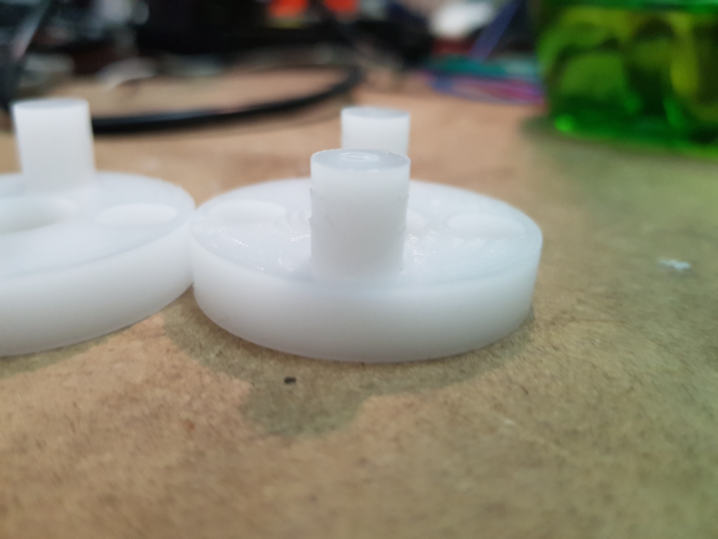

Itt a fórumon valaki feltett egy aliexpress linket, ahol saját tapasztalatai alapján jó minőségű marószerszámot lehet venni olcsón. Vettem még kísérletképpen azokból a marókból több méretben, tökéletesen tették a dolgukat, akár a Datron. Egyedül a négyes méretű volt hibás, kúpos felületet mart, mint a mellékelt képen talán látszik.
Egy hobbystának rossz eredmény esetén nehéz eldönteni, hogy a gép, vagy a szerszám a hibás. Mindenképpen érdemes beruházni legalább egy jó szerszámra, hogy legyen etalon.
