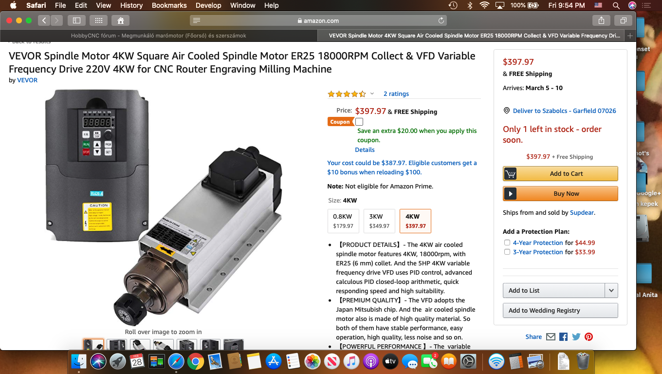

Vettem egy ilyen spindle-t ,van esetleg valakinek tapasztalata vele ?
Leginkább bronz ,sárgaréz ,nagyritkán alu marása lenne a feladata ,faipari profilmaròkésekhez hasonlatos maròfejekkel .
Köszönöm Szabolcs
A csapágyazása valószínű nem a leggagyibb, de kínai.
Innentől kezdve bármi és az ellenkezője is elképzelhető. :)
Én inkább vízhűtésest vettem volna.
pvmyc6p5
Köszönöm a választ ,reményeim szerint csak bír valamit ,igazábòl pròbadarab lesz ,meglátjuk.
Szeretnék a gantry -re felrakni még 3 hasonlò spindlet ,mint a több fejes gyalugépeken ,hogy idöt spòroljunk,de ehhez még ki kell hogy derüljön az egész felépítmény stabil e ehhez .

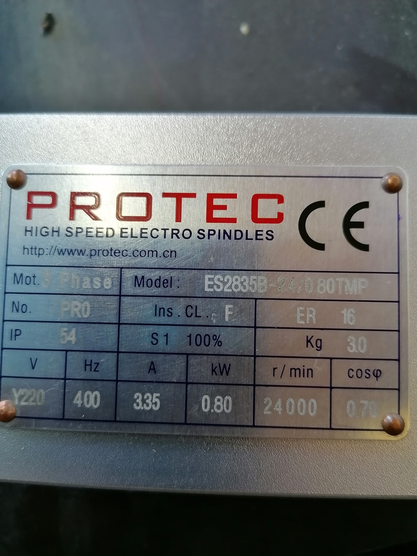

Szép estét mindenkinek!
Kellene egy kis segítség vettem egy protec 800w os marómotórt de seholsem találok bekötési rajzot róla. Egy Yaskawa VS mini J7 fogja vezérelni. Ha valakinek van a motorról infója megköszönném.
