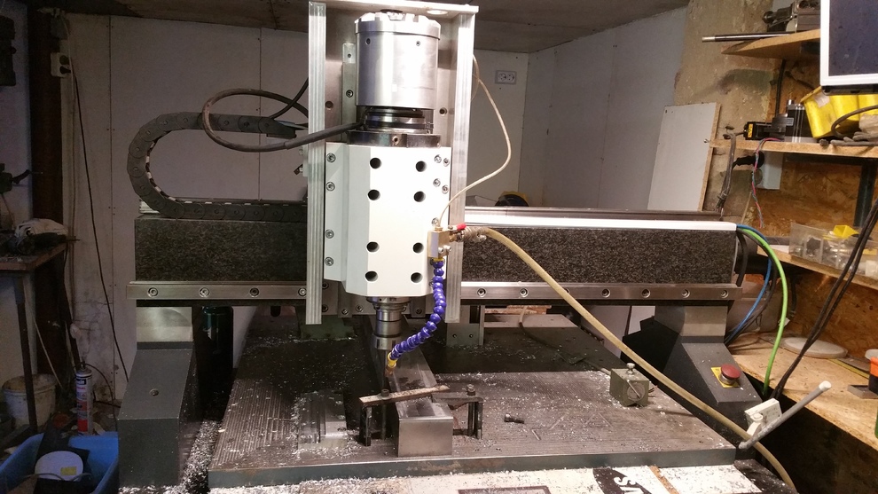

Végre helyén a brutál főorsó. Még csak méretben brutál, teljesítményben nem, de azért így sem rossz.Egyenlőre, a tervezett 55v helyett 40-ről üzemel, és még szenzoros szabályzó sincs.A mai tesztek alapján:

Ez egy ~670W-ot igénylő marás volt. Ennek megfelelően a szabályozatlan marómotorod üresjárati fordulatszáma füllel hallhatóan is lecsökken forgácsoláskor, megérezte a marás technolkógiai adatainak a hatását.
Ezektől függetlenül gratulálok a gépedhez, a gyári robosztus alapok, vezetékek a hobby szintet meghalaladó merevséget, rezgéscsillapítést adnak a gépednek, elsősorban ezért tudtad ezt megcsinálni.[#eljen]

Igen a mérések is alátámasztják a számításodat, 40v 19A, a különbség gondolom a veszteségből adódik.
A fordulatszám valóban vissza esik néhány százat,sőt egy meggondolatlan próbálkozásnál néhány ezret is visszaesett. Ezzel a D12-es maróval z10 felesbe, szerintem 4500-ra esett vissza a fordulat, kicsit meg is ijedtem, de végig ment, kár hogy nem néztem az áramot. Remélem a szenzoros motorszabályzó Megoldja a ezt a problémát.

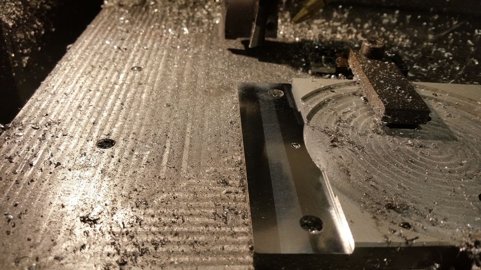

Nem sok kell a említett 1mm fogáshoz d40 maróval,és persze ahhoz sem hogy belefulladjon.900-as tolással még jó volt, de 1300-al már nem annyira. A felület viszont gyönyörű.
