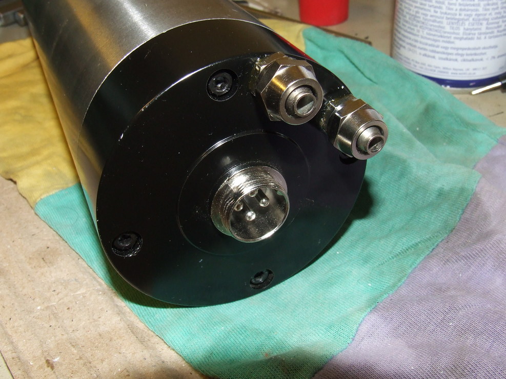

Itt egy kép a hátuljáról,szerintem nem bontom meg csak azért hogy bekössem a csatiba a földet..van arra sok lehetőség.A hátsó pajzs leszedésével szerintem már a víztérnél vagyok..
Mondjuk ha valaki szerelte már ezt a konstrukciót megmondja egyből..
A leirásokban egyébként mindenhol úgy irják, hogy vagy a föld..vagy nem használt..a 4. láb.

Nekem is pont ez jutott eszembe. Úgyis lesz egy konzolja a motornak. Egy ellenállás méréssel kiderül, hogy elég-e a konzol egyik csavarjához rögzíteni a földet.
Pali79
Kimérni próbáltad már? Nem lehet, hogy be is van kötve?
Nekem 3 madzagos eleve, és szedtem már szét párszor, mert az eredeti csapágy ratyi és nem bírja sokáig, most skf van benne az úgy tűnik jól bírja
és nem kötöttem be a védővezetőt, csak a frekiváltóba
bár így most hogy mondod, lehet rá kellene kötnöm, ha fémet marok mindig lerohad a grbl-es panel...
ha fát akkor meg nem...
és igen ha leveszed a csatifelöli pajzsot már a víztérhez is hozzájutsz, de nagyon ne ijedj meg, szilikon tömítés, ugyan úgy szépen visszamegy és minden kerek, viszont a csavarokra vigyázz, ne húzd meg, mert kb mindenhol aluba fut bele, hiába vas a külső henger...
Nem  muszáj a csatin keresztül földelni.
Régebben a kínai marómotorok csak 3-as csatival voltak szerelve,mert állítólag kínában nem mindig használják a földelést.akkor is így kellett megoldani.
A mai gyártás nagy része már amcsi..európai hobbistáknak megy,gondolom váltottak a földelt csatlakozóra..De az enyémnél nem mérek a házzal tengellyel kontaktot.

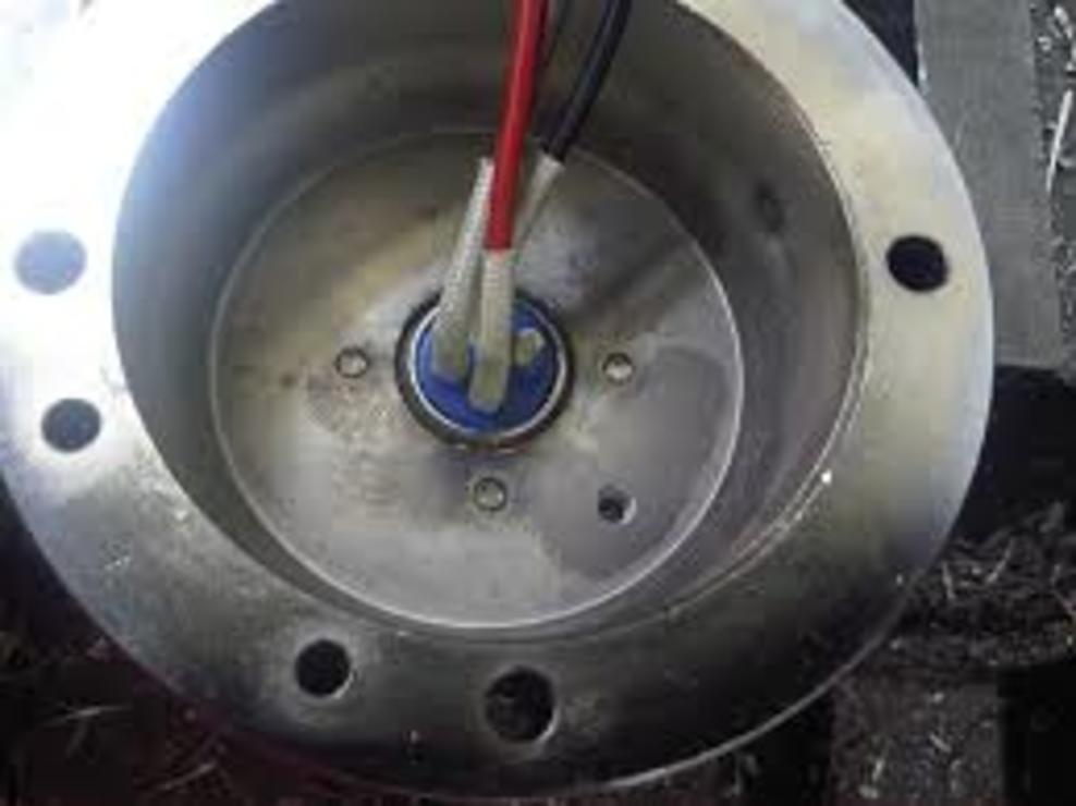

Gondolom ha szétszedném ezt látnám.(kép a cnczone-ról)
Csak érdekességképpen irtam,meg esetleg másnak is jól jöhet az infó hogy nem elég a csatlakozón bekötni mert üres a vége..

Minden fém rész összecseng,kivéve a csati 4. pólusát..az egyszerűen nincs bekötve.
Tehát a 4.csati és a házzal -tengellyel kontaktot.Igy kellett volna irnom,ez volt félre érthető.
Pali79
Ja! Így már értem. Nekem sem volt alapból bekötve. A kínaiak elég furán gondolják az érintésvédelmet.
Gondolhatják furán úgy is, hogy ez egy 0. érintésvédelmi osztályú alkatrész, (üzemi szigetelésen kívül másmilyen érintésvédelem nincs.) amit önállóan sosem fogsz használni, kizárólag csak egy komplexebb berendezés része ként.
A teljes berendezés érintésvédelme meg már nem tartozik rájuk.
Majd a gépépítő kitalálja a vezetékes érintésvédelmet, vagy vezeték nélküli érintésvédelmi módot alkalmaz.

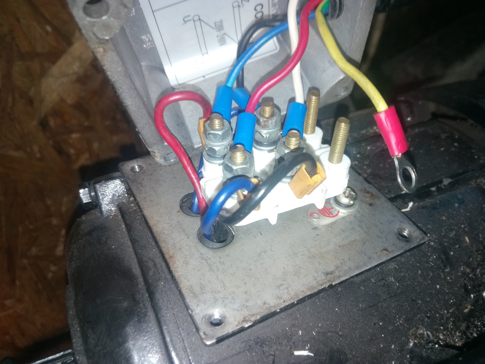

Most bontottam le a kínai esztergámról a mocit,itt eggyértelmű az álláspont! [#mf1]
Gondolom lusta volt leszedni a kapocslécet,hogy bekösse![#sniffles]
Én meg évek óta folyatom rá a hűtőfolyadékot![#falbav]
