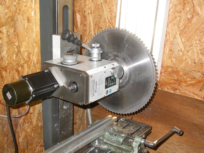

Sziasztok. Olvasgatom néha ezt a témát. És sokan szerintem sok mindent félreértenek, ezért hadd írjak pár dolgot le.
Sokszor megy az elmélkedés a teljesítményről.
1. Legtöbbször a megadott teljesítmény az a felvett teljesítménye az adott gépnek, nem pedig a főtengelyén leadott teljesítmény. (Vagyis a motoron hővé alakult energiát is a felvett teljesítménnyel fűti, vagyis annyival biztosan kevesebb lesz a leadott.)
2. A főtengelyen leadott teljesítmény az megegyezik a forgórész fordulatszámának és leadott forgatónyomatékának szorzatával.
3.Az 1Nm, az azt jelenti hogy 1 méteres karon képes "felfelé" 0,1kg-ot megemelni. (Aki kíváncsi hogy ez mekkora erő, próbálja ki, meg fog lepődni milyen sok az 1Nm.)
4. Az én eddigi tapasztalataim alapján a legtöbb marási munkálathoz nem kell nx10000-es fordulatszámú marógép (kimondottan a hobbi gépekre gondolok.) Sokkal jobban jártok egy áttételezéssel és fortunával.
Nekem egy kicsike 750 Wattos pozíció vezérlésű AC szervó tekeri a főorsót (2.39 Nm)
Ez le van áttételezve egy fix 1:2 és egy váltható 1:4 arányban.
1:2 fokozatban 63-as marófejjel nem nagyon van ellenfél a motornak ami az öntvény váz még el tud viselni.
1:4-et főleg kiesztergáló fejel használom meg ha valami böszme menetfúrót kell beletekerni az anyagba.
M18x1.25 nem ellenfél.
Mellesleg AC szervó révén ha kellene 400%-al tul tudja tolni a nyomatékot.
Régebben így vagdostam a profilokat mag a certal tömböket és elég volt a 360-as tárcsához is a nyomatéka ( mellékelt kép )
