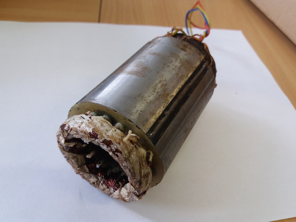

Csatoltam képet az állórészről, ki van öntve, nem lesz könnyú áttekercselni. Amennyiben kéred ezt a hibásat neked adom.

Hidd el dévaványán megoldják, tegyetek egy próbát, amit kaptok lényegesen jobb lesz mint amit a kínai csinált!
pl simán megcsinálnak porszívó motor tekercselést is, a forgórészt!!
mert az ipari porszívókba ingen drága a motor, 40-50e is, de 5-6 e ért megoldják úgy hogy még kommutátort is cserélnek rajta :)
Az árakat minden tekercselésre külön adnak, persze van olyan amire azonnal tudják a választ.
Azért a kiöntés nem akadály, hiszen manapság szinte minden motor tekercselés impregnálva ( kiöntve ) készül. Nekem amikor öreg motort megtekerték arról le volt égve kívül is a festék, szóval alighanem kemencében szabadultak meg a műgyantától.
A tekercsfejet egy elegáns mozdulattal egy pneumatikus kézi vésővel lekapja (max 10 másodperc / oldal) aztán meg felgyújtják a francba az egészet.
Nesze neked kemence ! [#nevetes1]
Disznópörkölővel dolgoznak.
Valóban jó cég a dévaványai, -bár csesztek már el nekünk tekercselést-, de valószínű nem vállalják, mert nagyon nagy a furat l/d viszonya, nem férnek el benne matatni.
De egy telefont azért persze megér.
Nekem is csesztek el 5kW os motort, amit amcsi szabványról kellett itthonira tekerni, mondták hogy vagy 5x tekerték át, de végül jó lett, azóta sincs vele gond!
szerintem a porszívó motor forgórészénél nem igazán van rosszabb valami... persze majd az érte jövő ügynök megmondja, vagy elviszi és miden költség nélkül vissza is hozza ha épp nem tudnak vele mit kezdeni...
Köszönöm kedves vagy sajnos nekem  is ilyen állapotú van futok vele egy kanyart mit mennyiért lehet kezdeni vele.

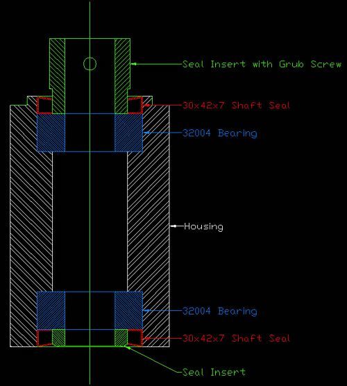

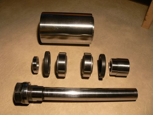

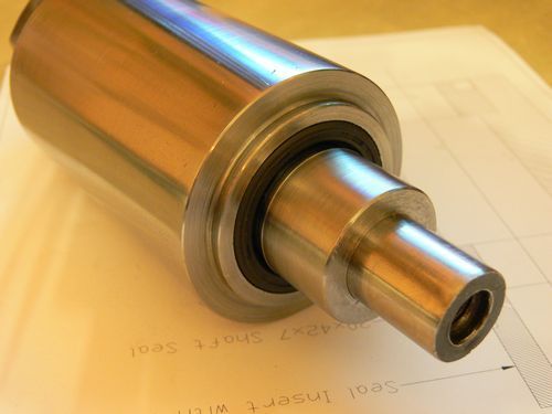

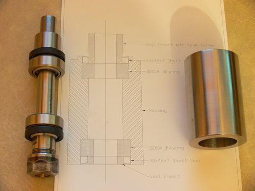

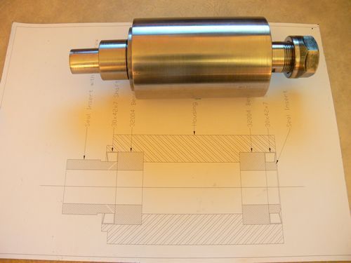

Nincs véletlenül valakinek egy méretezett rajza marotengelyrol és hozzá tartozó házról? ER11 vagy ER16 befogot szerkezetének rá. Milyen motorral érdemes hajtani ezeket? Én csak fához használnám így kellene a nagy fordulatszám.
Koszonom szépen előre is.
Udv
Mechanikus55
pár éve ezt mentettem valahonnan, talán Pinterest.
Remélem látsz belőle valamit a méretekről.
Mechanikus55
Köszönöm szépen
Nem sok méret van rajta de kiindulasnak tökéletes.
Még egyszer köszönöm
Tízenpárezer felett már elég nagy kihívás a csapágyazás, és nem is olcsó ha tutit akar az ember.
Jól gondold át nem érdemes-e inkább venni egy kínai nem leggagyibbat komplett.
