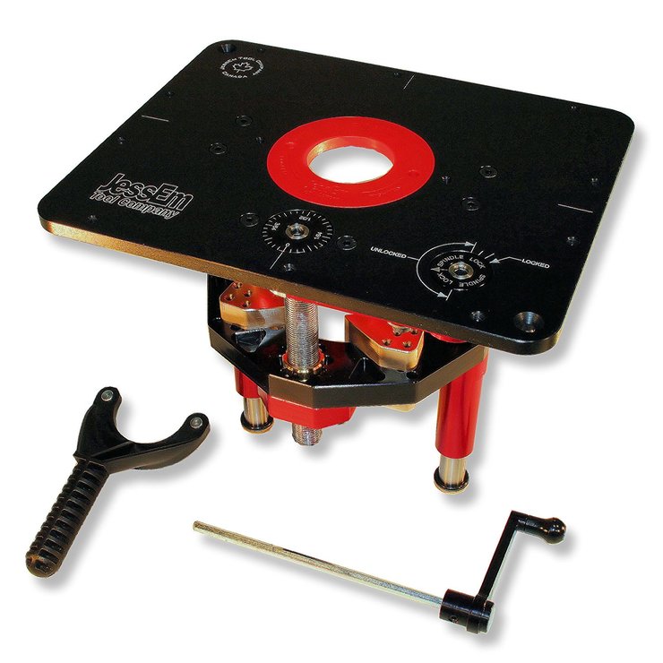

Na még egyszer, itt hátha sikerül. Próbáltam segítséget kérni a csevegő topikban, de nem reagált senki, lehet ninc sa helyén ott a dolog. Tehát, nem igazán cnc probléma, de azért kapcsolódik ide. Asztalba építhető faipari felsőmarót szeretnék, természetesen egyszerűen, de pontosan emelhető süllyeszthető liftmegoldással.

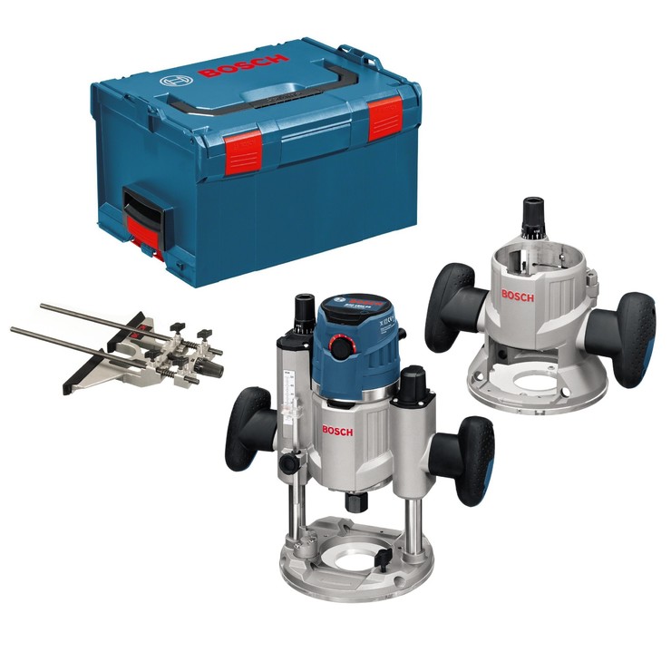

Az egyik verzió egy Bosch GMF 1600 CE + egy profi gyári router lift.
A felsőmaró legjobb itthoni ára 130 ezer, a liftté szállítással kb 110 ezer, de a liftet tulajdonképpen ki tudom váltani valami saját készítésűvel.

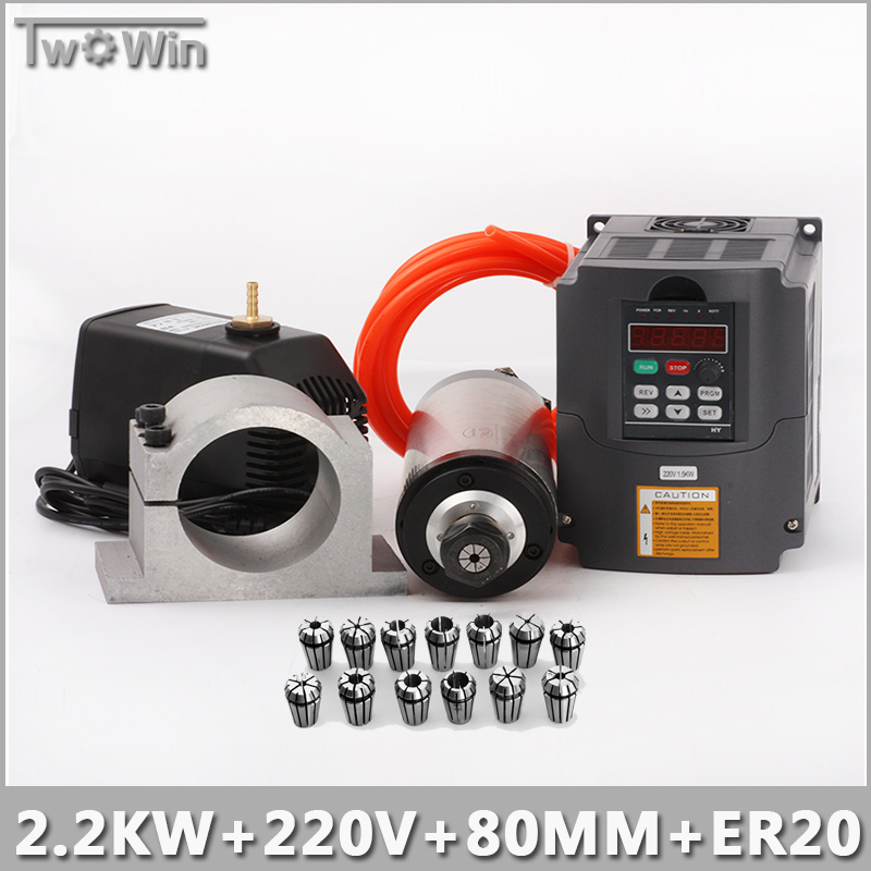

A másik megoldás egy 2,2 KW-os kínai nagyfrekvenciás motor tokkal vonóval, ahogy lenn a képen, abból van olyan, ami szállítással együtt kijön 90 ezerből.
A gond, hogy ezekkel a kínai marómotorokkal semmilyen tapasztalatom nincs. Nem tudom, épített e be valaki hasonló motort. Ha igen szívesen venném, ha elmondaná a tapasztalatait. Szeretnék nagyobb átmérőjű (70-90 mm) kontraprofil, meg plattoló marókat is használni, ezek a Bosch-ban legfeljebb 10.000 fordulaton futhatnak, de kell a nyomaték, hogy működjön. Menyire nyomatékosak ezek a motorok kisebb fordulaton? Egy nyomatékértéket láttam valahol, a kínai motorhoz az 0,6 Nm, ez még kis átmérőnél sem túl meggyőző, és nem is tudom mire vonatkozhat, ezeknek a seteknek a specifikációja elég szűkszavú.

Érzésre szerintem 70-90mm-en kisebb fordulattal nem lesz elég a patronos nagyfrekis motor nyomatéka.
Bár az is igaz, hogy ekkora Leuco pogácsák szoktak lenni direktbe a 370W nagyfrekis perske moci tengelyén ajtógyártó gépekben...
Ha beépíted a Bosch marót, szerintem minden előnye elvész (ergonómikus, mozgatható), cserébe marad a hangja, meg hogy nehézkes szerelni, csapágyazni.
Én építenék egy rendesen megcsapágyazott fortunát egy ER20-ER25 szárból, azt változtatható szíjas áttétellel hajtanám egy 3F motorról (esetleg frekiváltóval), és az egészet emelném.

Nagyon sokan használják asztalba építve, nagy átmérőjű szerszámokhoz. Gyárilag úgy van kialakítva, hogy  beépítve, a hozzá tartozó kurblival könnyen tudod állítani a magasságát. A talpa nagyon erős, saját vezetőin csúszik, nem kell hozzá lift.

Köszi, ezt ismerem, láttam is másnál működni. Nem rossz, de a Bosch kb ugyanennyiért kicsivel jobb vétel. Minden paramétere jobb, ráadásul kétfunkciós+ láda.
A mezítlábas asztalokba a Bosch is egyszerűen befogható, nekem is olyan van (Wolfcraft) nem ér sz@rt se, egy 1300 W-os hobby géptől is elmászik, és rezeg, mint a fene. Pont ezért gondoltam a HF motorra. Az ezerszer finomabb járású.

Az biztos hogy egy faipari cnc megmunkálóközpontban nem játékautóba való motorok vannak, de mivel hobby cnc fórumon vagyunk azért sokaknak van itt igen komoly kis masinájuk akár mezei felső maróval szerelten is!
kinai motorból a kicsiket nem érdemes megvenni, mert normál csapágyakkal szereltek, a nagyobbakban már talán ferde hatásvonalú is akad
mindenképp különítsük el az asztallal rendelkező marógépet és a cnc-t, más a felhasználási terület, cnc-nél beállíthatod az egyenletes előtolást a főorsóhoz, így akár egy kisebb teljesítményű is viselkedhet jól, inkább a főorsó megfogása, annak merevsége az ami nagyon számít, egy 2.2kW os motorral azért már igen csak jól lehet kanyarítani fába
nagy szerszámokban egyébként se gondolkozz, meg nagy fordulatban sem, az általános asztalosipari motyók 6-8e fordulatnál véget érnek, onnantól inkább veszélyforrás mint jó munkagép,
ezért talán, hogy a nyomaték is meglegyen érdemes eleve egy 1:2 osztást betenni, és akkor rögtön igen csak nyomatékos dolgot kapsz, no meg akkor a motorba befogható nem korlátoz
mert ha olyan főorsót raksz rá amibe nagyobb szerszámok is beleférnek, akár két fajtát is és csak a szíjat teszed át a másikra
és akár a tárcsás marófejeket is felrakhatod...
