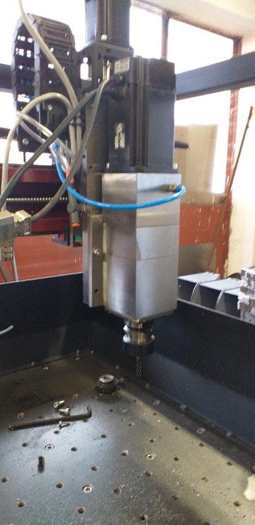

Természeteesen lehet AC szervómotort használni, sőt ezek a legjobb minőségű főorsó hajtások. A nagy kérédés az, hogy van-e hajtás elektronikád ehhez a nagy feszültségű, nagy P-jű motorhoz?
Mert enélkül ez a motor csak egy szép vasdarabok, és nem tudod forgásra bírni (szemben pl. a jó öreg kefés DC motorral, amihez csak DC feszültség kell).
Megjegyezném még, hogy tudok készíteni Robsy AC szervo hajtást az ilyen motorokhoz is, ha érdekel keress majd meg privátban.

Ac szervo  főorsom saját vezérlővel hajtom. Szuper

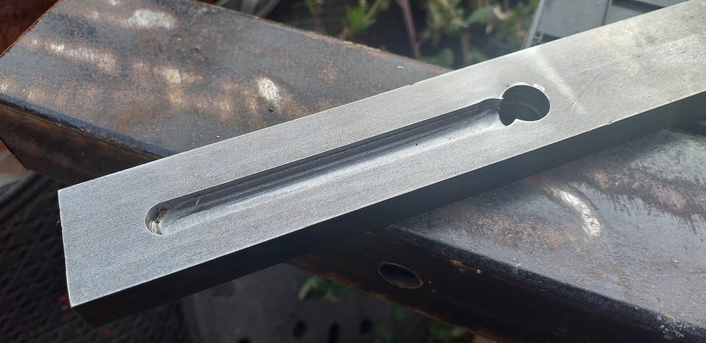

Marás 12x30 húzott laposvas 3000fordulat 2.5mm fogásmélység 80mm/perc előtolás.
Ennek a marásnak ~80 W a forgácsolási teljesítménye.

István, mekkora szervó van rajta, direktben hajtja vagy van belül áttétel? van esetleg az elkészüléséről fénykép, érdekelne!!!
köszi!
esetleg az egész gépről egy fénykép?
( ilyenkor sajnálom hogy nem lehet szerkeszteni a hozzászólást utólag még vagy 5 percig..)
Nejkoff István
750w Yaskawa direkben van egy köztes kuplung is.Enm sok kép van róla ez egy minta jövőre gyártani is szeretném.Vannak változtatások amit a következő darabon próbálok ki.
