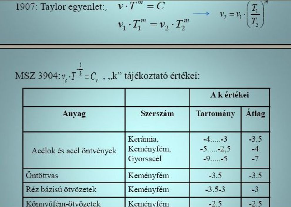

"Taylor 1907 ben vagyis 112 évvel ezelőtt írta le a forgácsolással kapcsolatos képleteket."
Ez egy tényszerű, igaz állítás.
"Az idő azóta megállt (az azóta bevezetett technikákat metálkerámia , CBN , bevonatolt lapkák )el kell felejteni!
Punk tum Taylor képletei örök érvényűek ( hasonlóan Newton axiómáihoz )"
Gúnyolódás, téves szakmai állítások helyett erősen a figyelmedbe ajánlom azoknak az egyetemi, főiskolai szerszám éltartam tananyagoknak a tartalmát, ahol a Taylor képletek paramétereit aktualizálják a mai legkorszerűbb szerszám anyagokra is, amiket még szabvány is tartalmaz (lásd a képen).
Látod, látod valóban inkább a " bővítsed inkább az objektív szakmai ismereteidet és tiszteld kellő műszaki alázattal a forgácsolási elméleteket " szellemében kellett volna eljárnod, mert akkor a "Robsy szindrómás" előitélet nem létezne benned, és így nem született volna meg ez a bejegytésed sem.

Semmiféle "biztosíték kiverést" nem okoztál ezzel, az én biztosítékaim meg se rezdültek a soraidtól. Viszont szerintem inkább az egyetemi világ oktatóinak tudományos műszaki tényközléseit, tananyagát vállald, ne pedig ezzel szemben az adatlapja szerint egy géplakatosét. Semmi bajom egyébként a jó szakmunkásokkal, szeretem őket, magam is gyakorlati ember is vagyok, csak azért mégis azt gondolom a normalitás és realitás kapcsán, hogy a forgácsolással foglalkozó egyetemi oktatók többet értenek a szerszám éltartam fő kérdéseihez, rendkívül bonyolúlt paraméter világához. Így aztán én a szerény tudásomat ilyen oktatókra alapozom, nekik köszönhetem, ebből próbálok itt a fórumon meg-megosztani pár gondolatot több-kevesebb fórumos fogadókészség, emberi megértés mellett.
