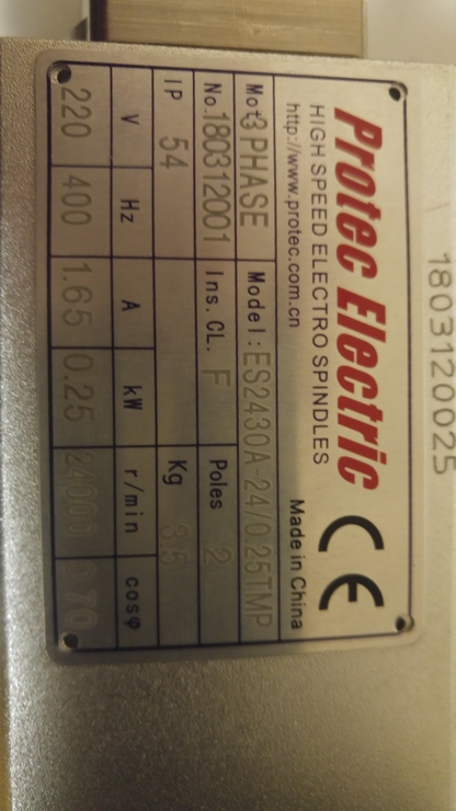

Szert tettem egy kis főorsóra. Nincs hozzá semmi dokumentációm. A neten sem találok, csak alibabás oldalak jönnek fel.
Ha valaki esetleg tudná a lelőhelyét a manuálnak, azt nagyon megköszönném.
Manualt nem találni, viszont a fotón látszik a honlapjuk címe, az valós. Keresd meg őket a contact oldalon, hátha segítenek... 50-50% az esélyed...
u6p5jr23k
Köszi, de sajnos nem járható megoldás.
Az adattáblán lévő webcím eredménye 404.
A cn nélkül meg egy építőipari cégé jön be.
Kösz még egyszer!
Mit szeretnél még megtudni róla ami nincs az adattábláján?

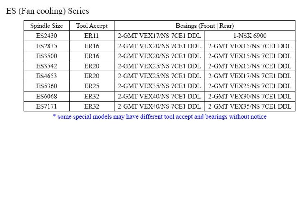

A csapágyak pedig itt vannak.

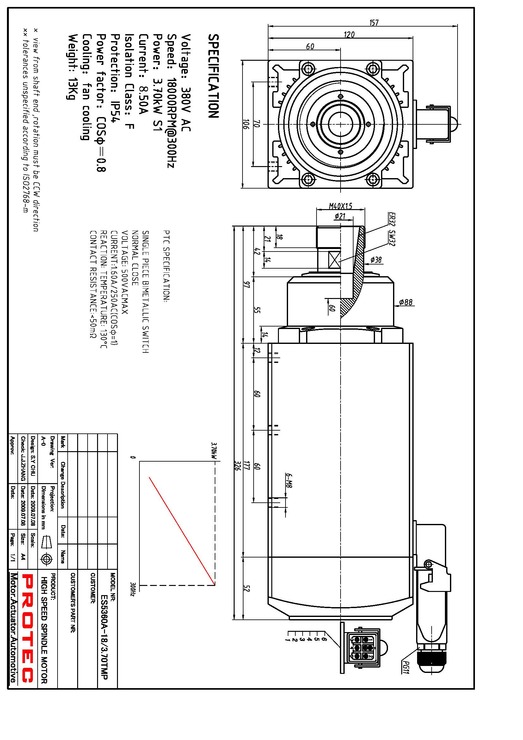

Csatoltam egy másik Protec motor rajzát, sajnos a Tiedről nincs.
Itt láthatod mit jelent a PTC. A bekötését bízd szakemberre, és a frekiváltót a motor indítása előtt mindenképpen be kell állítani!
