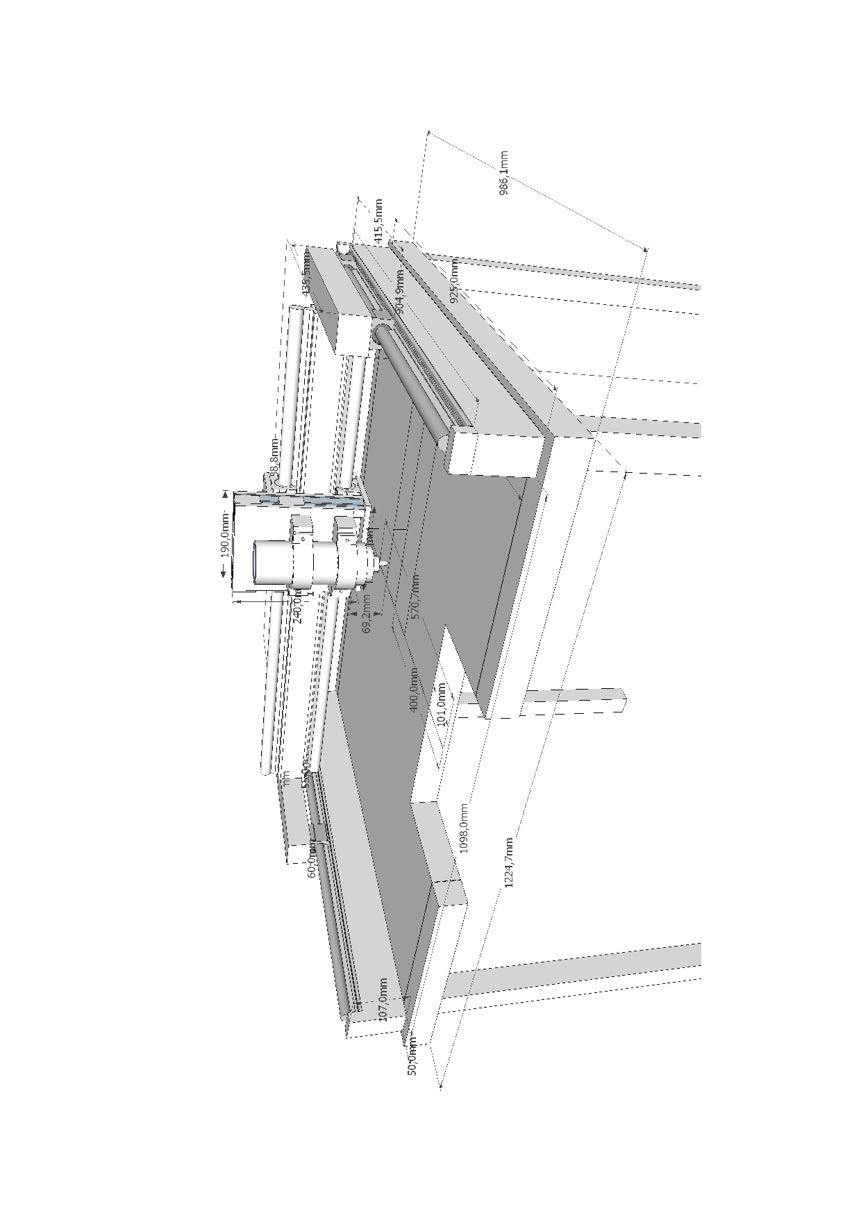

Köszönöm a válaszokat. Feltennék egy képet, hogy érthetőbb legyen a gondolatmenetem. A váz egy CNC gép váza lesz. Ebbe szeretnék egy kb. 2,2kw-2,5kw léghűtéses max. 25-30e fordulattal rendelkező spindle motort rakni frekvenciaváltóval. A maró műveleteket kézi "megmunkálással" vezérléssel(nútolás, egyenletlen fa felületek gyalulása, alakkivágás sablonokkal)szeretném megoldani. Működik-e az elképzelésem. Tudom-e használni a CNC-s rögzítéssel 220v-esetleg 380v-ról a spindle motort számítógépes bekötés nélkül?

Igy elsőránézésre a föorsod lessz a legkisebb problémád !
Működik egyébbként a főórsó ahogy leírtad .

Ha nem csak sablonok mentén szeretnél dolgozni, kézi üzemben a marómotor pozícióban rögzítését is meg kell oldanod.(akár két tengelyen is egyidejűleg)
Ami ugye egy CNC vezérlés esetén csak úgy "magától" meg szokott oldódni.

Erreszerettem volna felhivni a figyelmét és a nyitott csapágyakra .
Tapasztalatból mondom hogy nekem egy sima 8-as marót nem sikerült ott vezetnem ahhól szerettem vólna ( sablon nélkűl ) ment amerre a maró húzta a kezemmel egyűtt .
Ezek a nyitott lincsapágyak nem igazán alaklmasak olyan helyeken ahhól a por szál a levegőben ( hamar tönkre mennek ) sokkal jobb megoldás a "V- groove " görgös csapágyazás .
Szerintem így igen. Bár a miértjét nem értem, hiszen sablon körüli vezetéshez vannak a vezetőcsapágyas marók. Így a vezetékek és az asztal csak a szerszám Z magasságát tartja.
Ha kézi vezetéskor mindkét kéz a szerszám közelében van, akkor a működtető/leállító nyomógomboknak is ott kéne lennie, hogy csak mindkét kézzel egyszerre nyomva foroghasson a szerszám.
Közelhajoláskor, a dolgozót a forgó szerszám felől védeni kéne.
