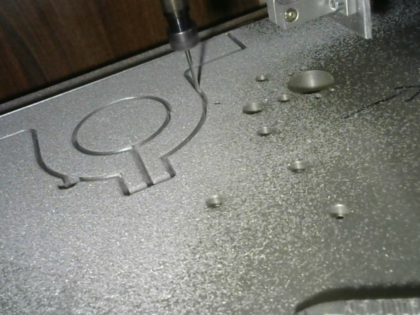

3 élű alu marót szoktam, rendes hosszal. Hűteni kell. Cserébe tömör anyag oldalmarásnál mehet min Vc 200 / 0.1 f/min
 Oldalmarás zsebbe kb ugyan ez, kivétel hogy a forgács eltávolításról gondoskodni kell. Ez nem a szerszám határa, mármint a paraméter. Ennyit tud a gépem merevsége.
Ipari gépen több tonna anyagot kontúrvágott egy nem alu 8 as maró, jó sebességgel.
A képed alapján erősen limitált az objektív lehetőséged, így ehhez a maráshoz ~50W-nál nagyobb forgácsolási teljesítményre nem nagyon lesz szükséged.
Így még a mostani 500W-ból jut is, marad is.[#vigyor2]
