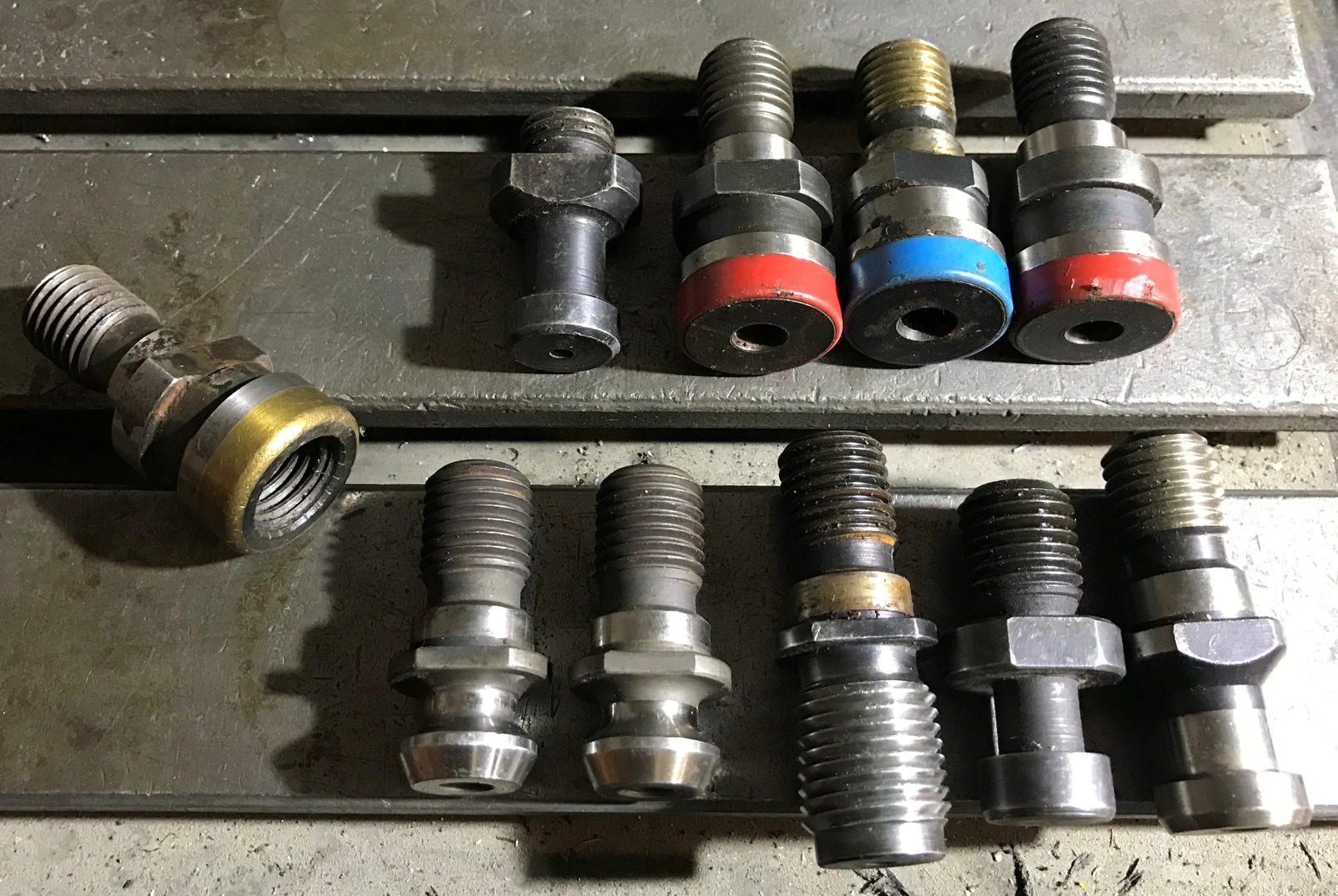

Vásárolható, de a kialakítása az adott géptől függ - hogy milyen kialakítású a behúzó "tulipánja" és attól, hogy hogyan alakul a kívánt behúzóerőhöz a hossza. Ha szerencsés vagy, akkor  "szabványosan" van megalkotva a csatlakozás és a kereskedő polcáról leemelhető a megfelelő példány - egyébként lehet barkácsolni és odafigyelni rá, hogy mi mivel kompatibilis... (Normál körülmények közt nagyon lassan "kopik", gyakorlatilag örök életű.)
Ez jó hír, én úgy gondolom szabványos, hogy szokták jelölni hogy milyen kell az adott géphez?
Amit vettem gépet ( maho) sajnos nem adott az eladó befogót, hiába kértem hogy adjon egyet megveszem, de valmlyen megfontolásból nem nekem akarta eladni, pedig mondta hogy eladó lesz... na mindegy
Szóval valami rövid verzió kell hozzá, de ahogy láttam abban is van több fajta...

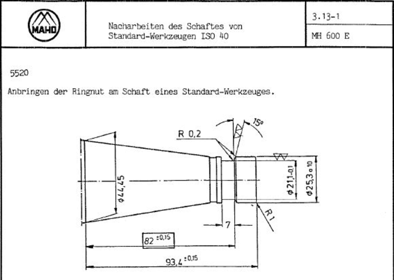

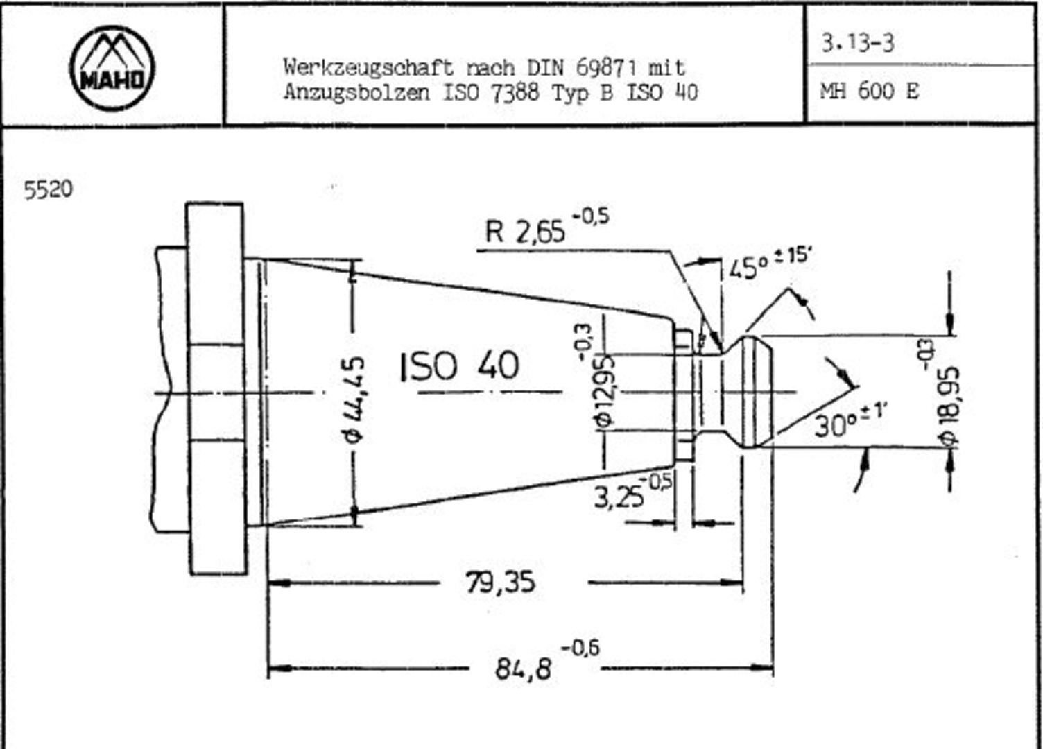

Node, ha bízhatunk benne hogy lusták voltak, és ugyanaz mint pl a MH600C-é, akkor kb így néz ki:
Ezekből a jobb felsők azok szerintem...

...van másik is...
typ B...

ez rémlik a B

úgy néz ki ez a B type kell hozzá, úgy hogy kezdek haladni a dologgal!, és köszi a rajzot!

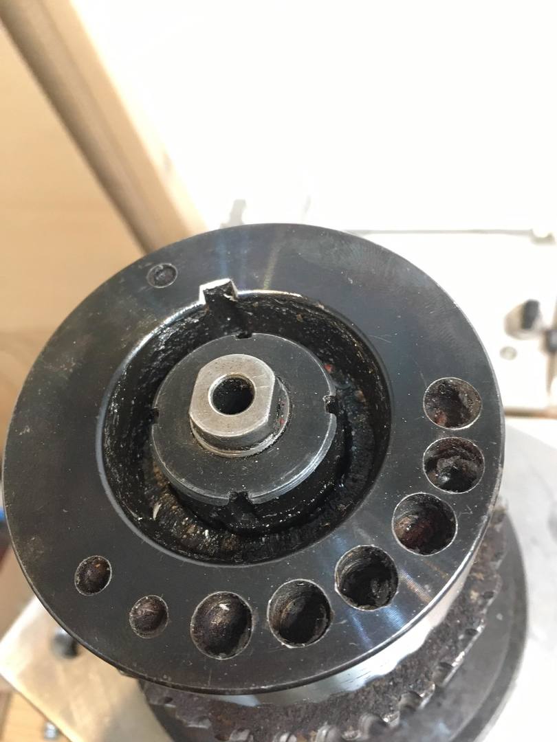

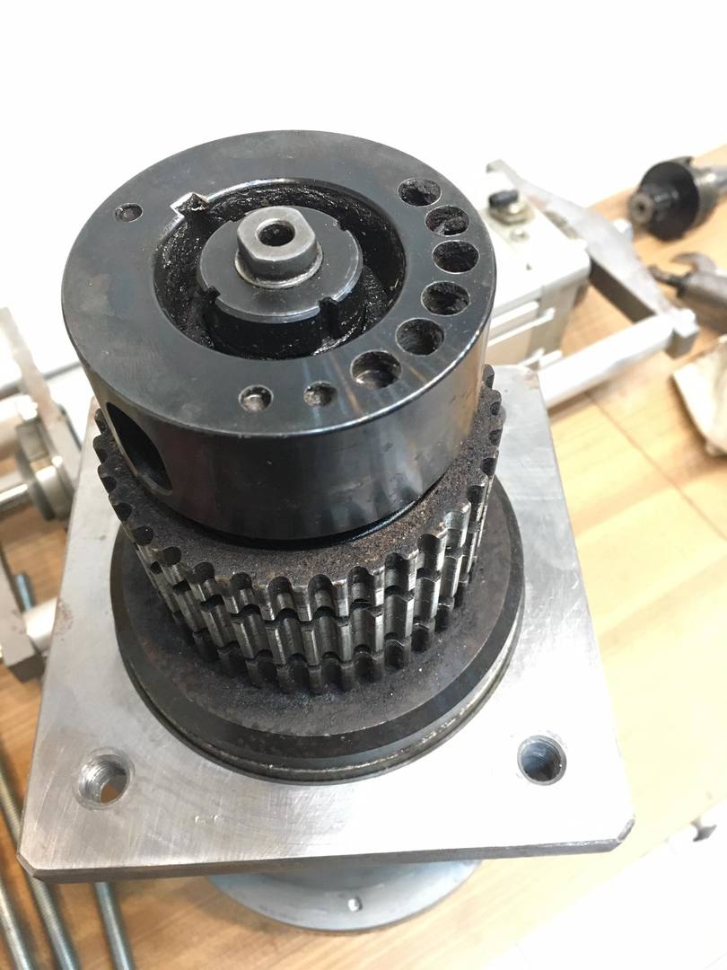

Üdv. Segítségre volna szükségem egy 40-es automata cserélős főorsó szereléséhez. A gomba behúzó, rúgós részt szeretném szétszerelni. Aki esetleg találkozott hasonlóval tudna egy kis iránymutatást adni? [#worship]
