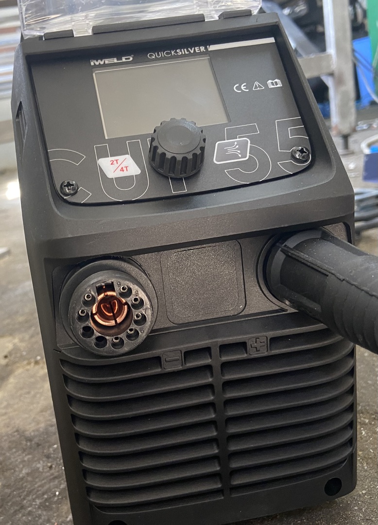

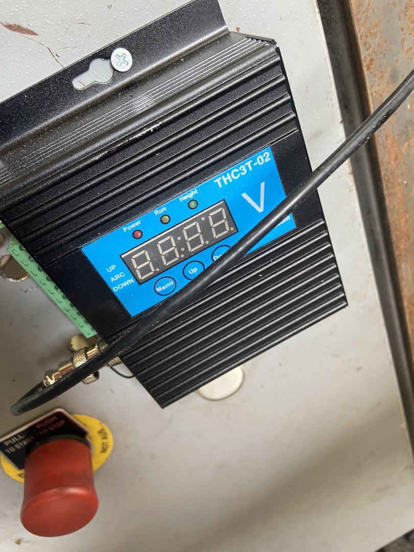

Sziasztok segítséget kérnék
Találkozott már valaki a képen látható Iweld cut 55 pilot pfc Plazmavágóval szeretném összehozni egy Thc vezérlővel de mielőtt kísérletezem a kábelekkel hátha kapok segítséget tőletek.
Előre is köszönöm.
