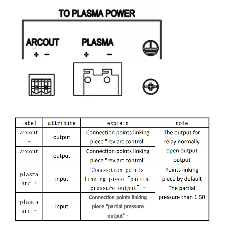

Illetve ha lebontom a burkolatot, mekkora feszültséget keressek?
Az sem baj, ha nem működik a thc, csak "át kéne verni", hogy elinduljon a vágás.
A THC vezérlők elég széles skálán mozognak feszültség szinten.
Alap esetben 300V körüli feszültséget dolgoznak fel.
A legtöbb  THC vezérlő 1:50 osztófeszültséggel dolgozik.
Ritkák az 1:20, 1:30, 1:100 osztásuak.
Meg kell nézni a vezérlő milyen jelszintet fogad és annak
megfelelően kell beállítani a bemeneti jelszintet.
A Manuál szerint 1:50 osztott feszültség kell neki.
bagesz81
Nagyon szépen köszönöm!!!!

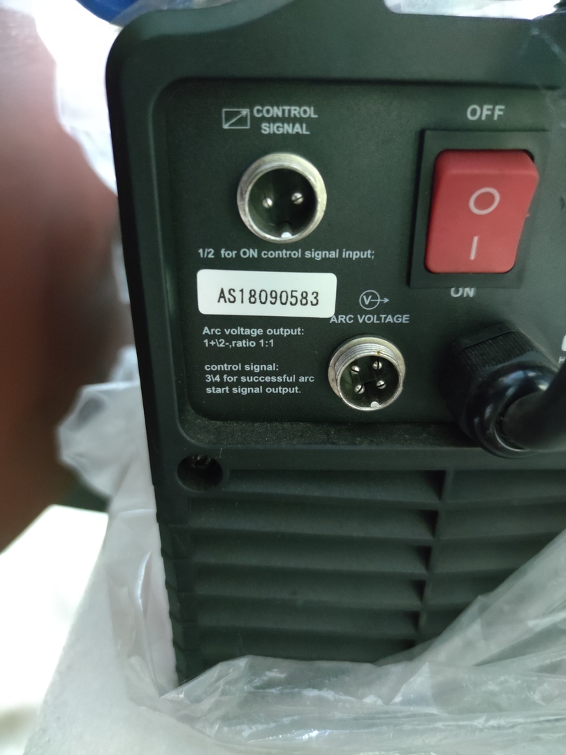

Segítségeteket kérném,  a képen látható 2db aljzat pontos hogyan is működik? A 2pines aljzat az mit kapcsol? A 4pines arc feszt adja és az ívet kapcsolná?
Ra van irva a gepre:
1-2 gyujtas
1-2 feszultseg kimenet
3-4 sikeres ivgyujtas
