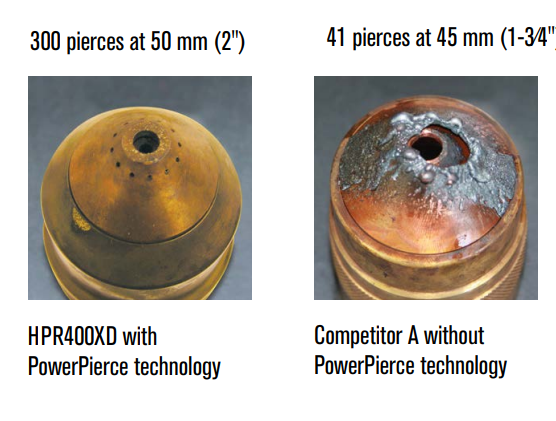

A Hypertherm a csúcs, és azzal is lehet ugyanilyen értékelhetetlen eredményt elérni.[#eplus2]
A leggagyibakkal (Lidl stb...) is elég jó elfogadható eredmányekkel lehet vágni.

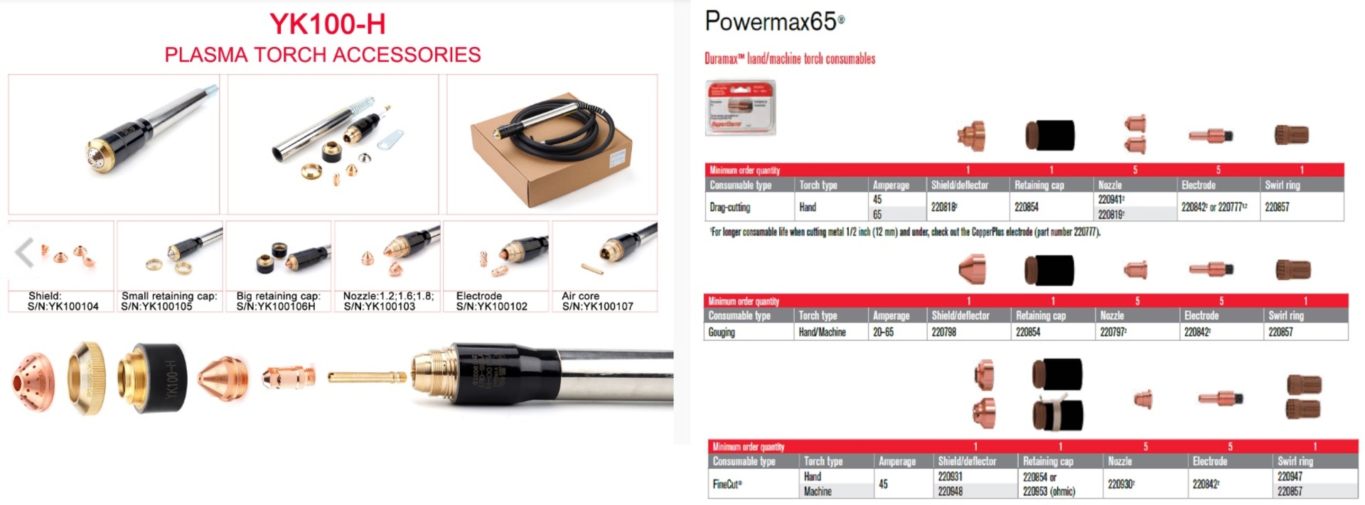

Az YK100H kiskinai fej nagyon hasonlít a Hypetherm kialakítására.
Reinis Roland
Néztem a Hyperthermet is,horror.

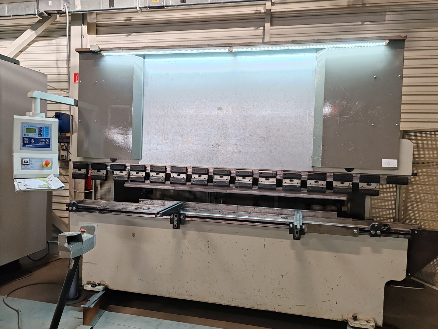

De most élesedet a helyzet,ugyanis szerencsémre,vagy szerencsétlenségemre belevágtam és vettem egy hidraulikus élhajlitot.
Igy ha nem is mindent,de egy részét a munkáknak jó lenne ha saját magam tudnám vágni és nem kellene más cégnél lézereztetni.

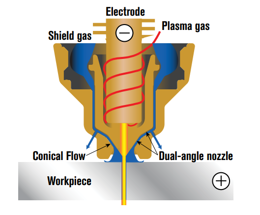

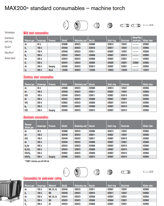

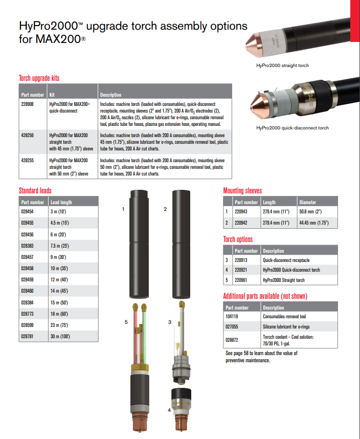

A Hypertherm MAXPRO-HYPRO sorozat alapján koppintott változat.
Azokbol eddig csak folyadekhutesesrol hallottam.
Van belőle folyadékos is meg sima levegős is.
Pl: MAX200
A kiskinai kihagyta belőle a folyadékos O gyürüs távtarókat, viszont a gáz áramlási keverési rendszert és a fej hűtést ami mind jó azt belerakta.
Igaz 2-300A-ket nem tud, de szerintem nem volt cél, már a lézer nagyon túllépett a plazmán.
Ezen mindegyik folyadekhutesu.
Lehet ebből csak folyadékos van, már rég foglalkoztam vele, vagy 5-6 éve.[#kacsint]

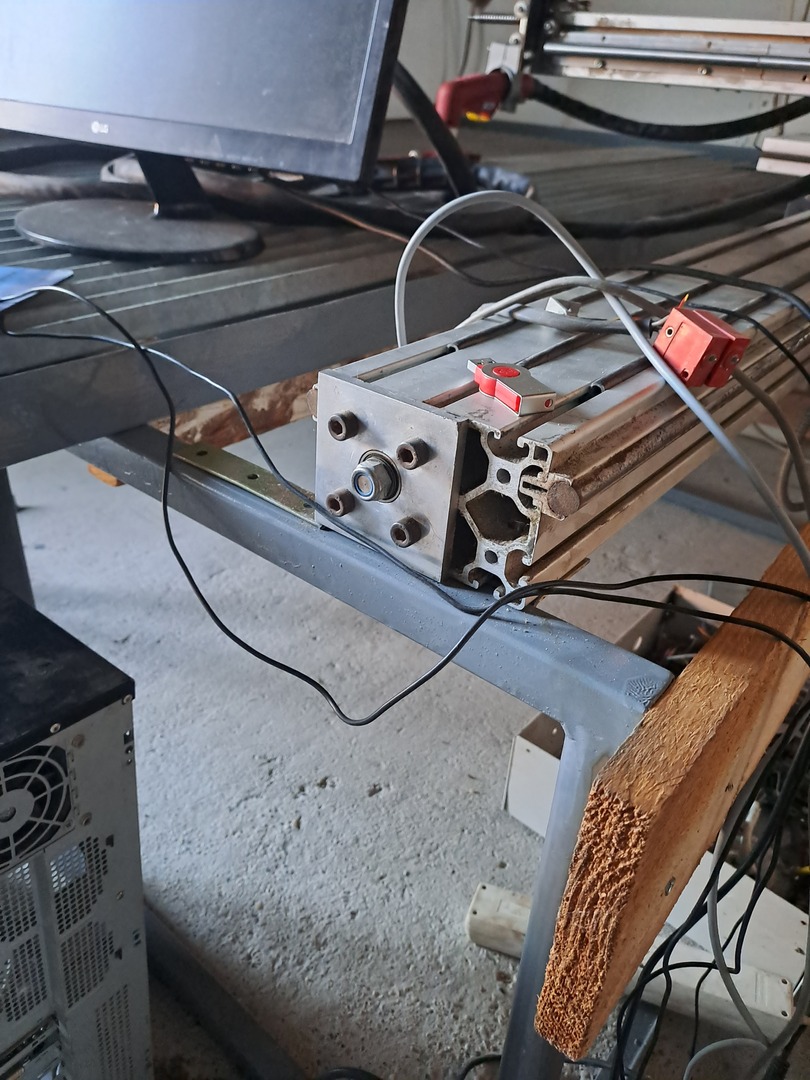

Szép napot a képen látható gépépítő profilt keresnék, hátha tud valaki ajánlani forrást. És a hozzá való rögzítő füleket(nem tudom mi a neve).
80x80  1500-2000mm lenne szükség, használt tökéletesen megfelel. köszönöm
