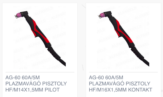

Kollégámnak van egy plazmavágó gépe (márkát, típust elfelejtettem), a munkakábel és a pisztoly eléggé leharcolt állapotban van, alkatrészt kb. reménytelen venni hozzá.
Gondoltuk, lecseréljük a gépen lévő munkakábel csatlakozót egy könnyen beszerezhető típusra és veszünk hozzá új munkakbelt is. Itt jött a meglepetés, árulnak külön "kontakt" és "pilot" munkakábeleket is (példához lásd melléklet). tulajdonképpen mi a különbség a kettő között? Milyet kell vennünk? A jelenlegi gépen gombnyomásra indul a vágás, a fejet nem kell a munkadarabhoz érinteni, már ha ezt takarja a "kontakt" típusjelölés.
Köszönöm, köszönjük az infókat!
xabi
Kisebb méretű gépnél valószínűbb a HF-nagyfeszültségű gyújtás. Kontakt pisztoly esetén az elektróda nem merev hanem mozgatható (kézzel ellenőrizhető). (Az elektróda összeér a fúvókával, így gyújt be a gép, utána visszahúzódik pár mm ha begyújtott az ív...)
Laci_01
A pilotnal a pisztolyon belul van megoldva a gyujtas kor, szoval ha csak a levegoben nyomkodod a gombot, akkor is begyujt. A kontaktnal pedig a vagando feluleten es a csipeszen keresztul tortenik ugyanez, tehat csak az alkatreszen lehet begyujtani.
Szerintem az egy harmadik verzioju gyujtas.

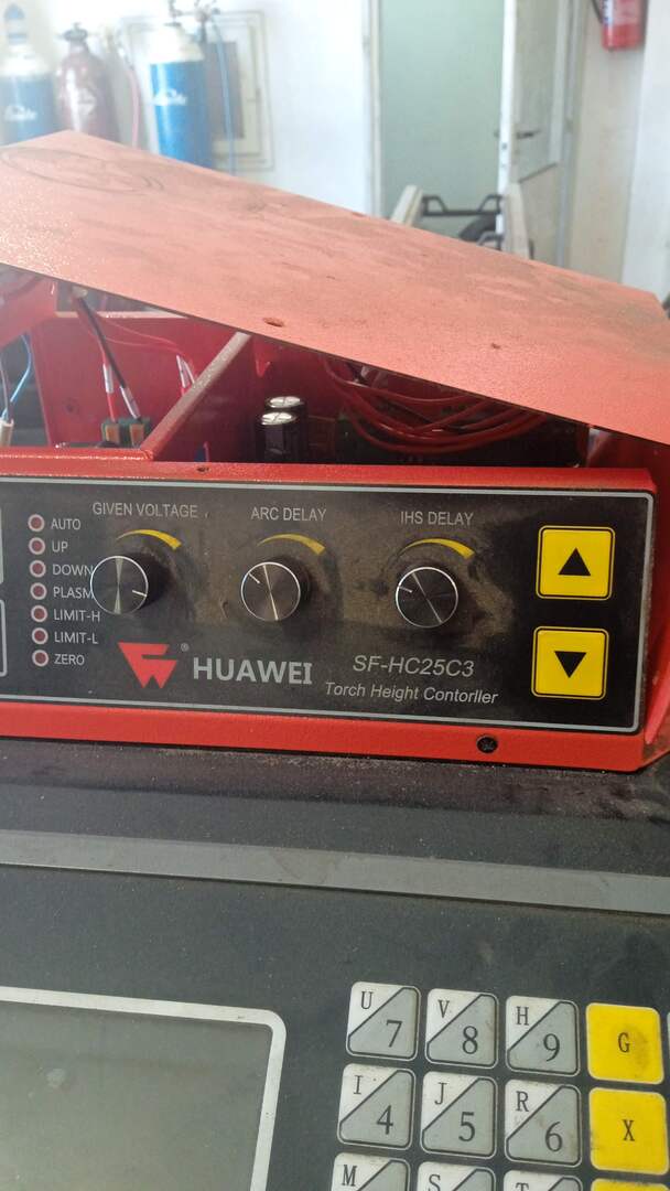

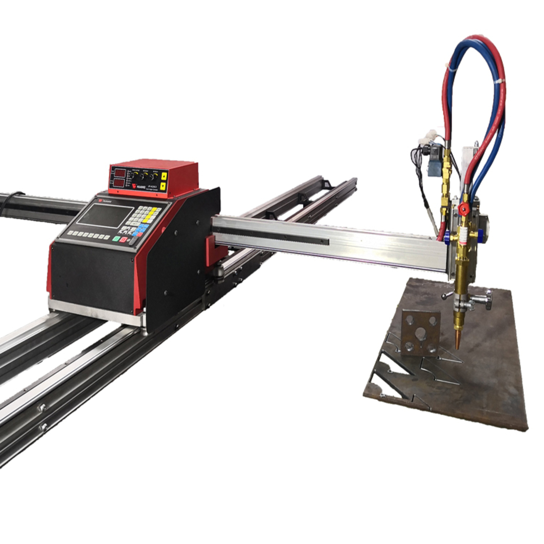

Adott egy gyári gép, egy hnc-1500w-j-3
Gyárilag van egy doboz rajta, az a thc.
Eddig csak lángvágóval volt használva, most kap egy 50 A-es plazma gépet, amin viszont nincs a thc-hez kimeneti csatlakozó. Így viszont a gép várná a jelet, így nullpont felvétel után gyújt, de nem indul el.
A kérdésem az lenne, hogy mivel tápláljam meg a vezérlőt, hogy értelmezni tudja?
Köszönöm szépen a segítséget előre is!
bagesz81
A képek lemaradtak.
kaqkk007
A gép programjában kapcsold ki a thc használatát .
