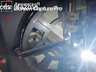

Az átlós megoldás használjuk a lézergépnél is(önbeállós,holnap lefotózom,nem túl bonyolult).Én egyenlőre még a vágás beállításnál tartok,mert az nem megfelelő.20x40x2 zártszelvényt vágtam(ez alu volt a videón),nem túl szépen,de majd alakulni fog.Én azt úgy fogtam be hogy mellé tettem a megfelelő anyagvastagságot.Nagy súlyú zártszelvénynél szerintem nem lesz túl nagy mozgási sebesség,gyorsulás az üres járatot is talán kisebb sebességgel kell megoldani.Nekem a forgatással gyűlt meg a bajom,de ezeknél a kisebb zártszelvénynél működik.

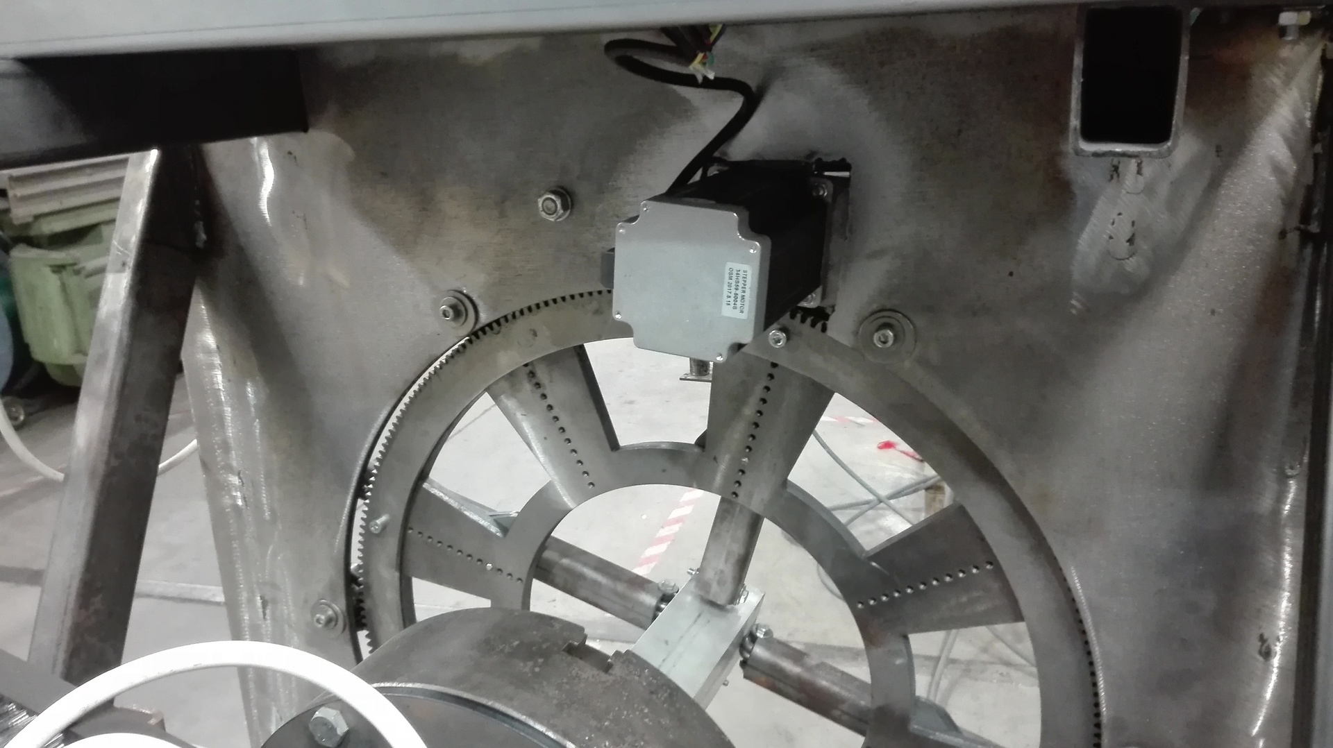

Ez a másik gép ami készülget.Kicsit hangos [#nyes]
Nagyon szép "kis" gépet csináltál!
[#eljen][#eljen][#eljen]

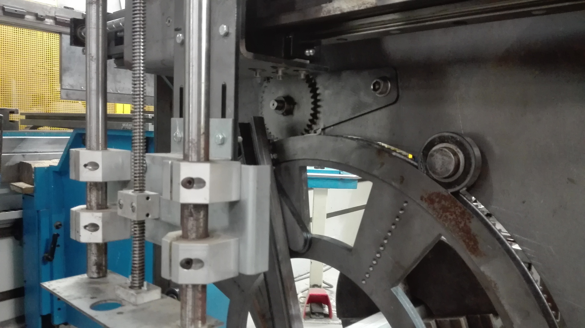

Azt lehet tudni , hogy a fejegységnél a fogaskoszorú mi célt szolgál?

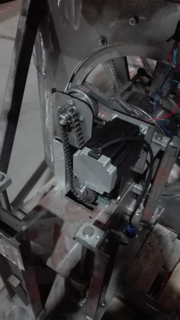

Az A tengelyt két léptetőmotor forgatja.A1 a fejnél lévő fogaskoszorún keresztül(22 Nm),A2 a tokmánynál (13 Nm).
Reinis Roland
A második képen látható motor ami a fogaskoszorút hajtotta,itt a képen csak 13 Nm es volt.Kevés volt
