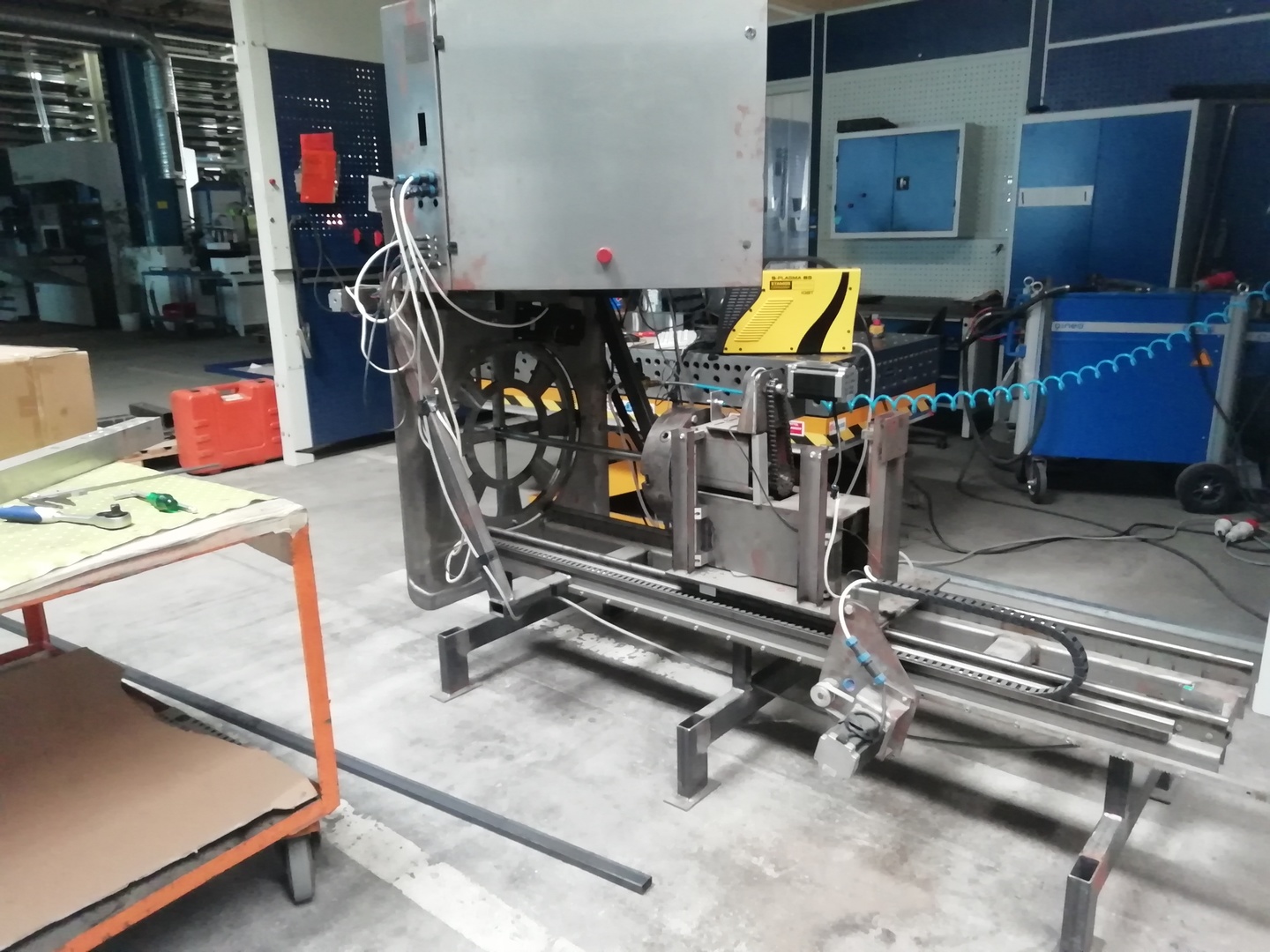

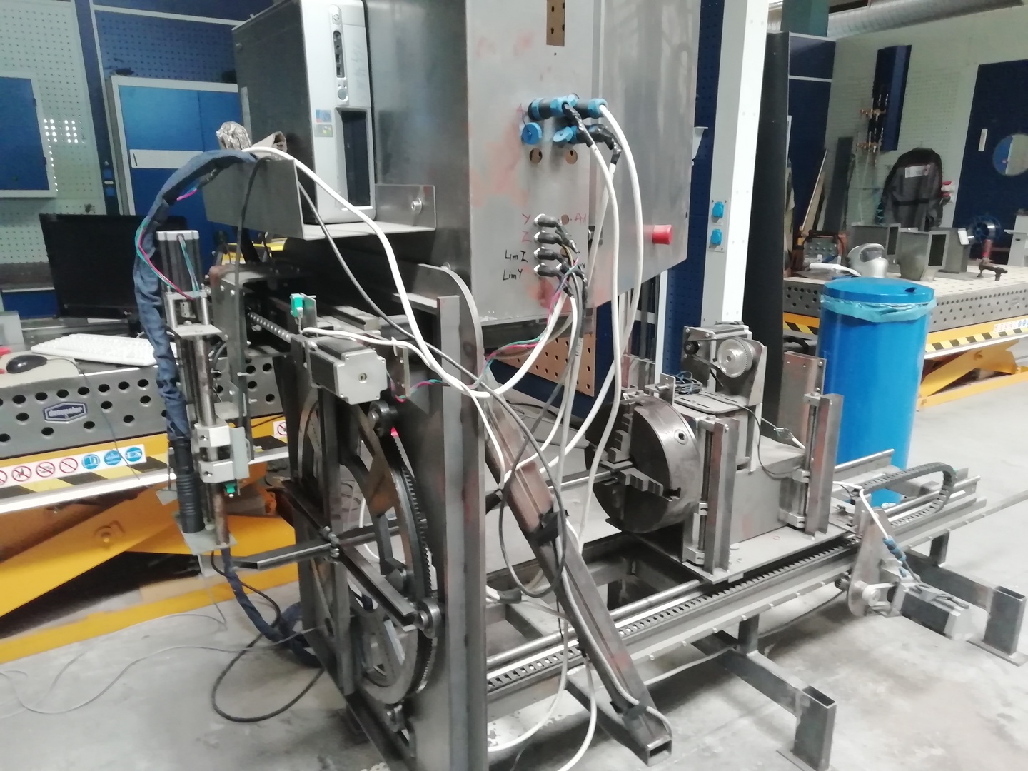

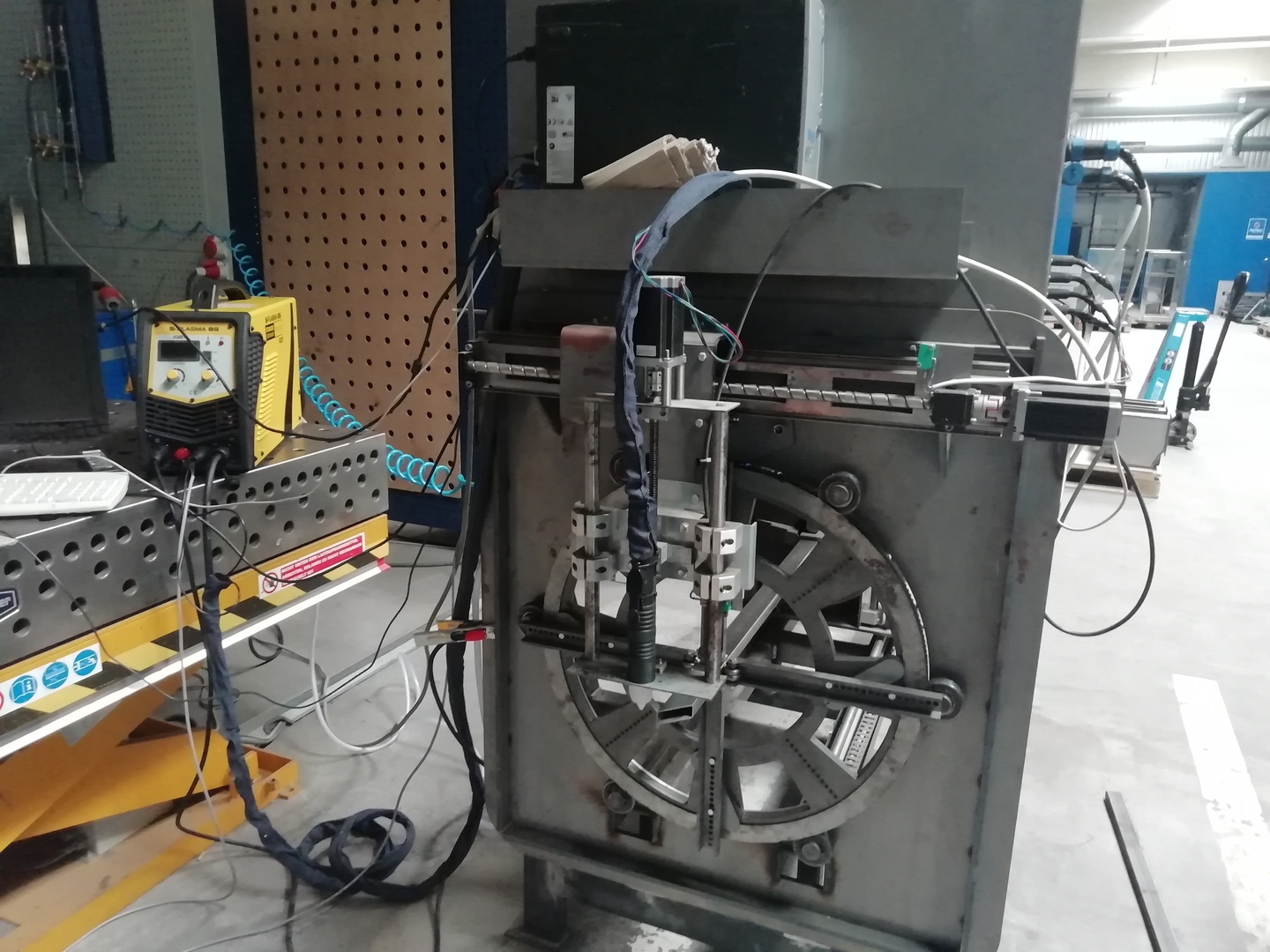

Soha nem állítottam, hogy egy ilyen elrendezésű CNC a világ összes áthatását, vágási problémáját megoldja. Szerintem inkább az a vicces, hogy szokásod szerint műszaki valótlanságokat állítasz az áthatási görbékkel kapcsolatban is, és még mindig nem érted a 4 tengelyes CNC vágási feladatokhoz hatékony vezérlő fejlesztésem előnyét, lényegét.

Én csak annyit írtam, hogy kevés a +-90 Fok! Te erre a szokásos "mérnöki" intellektusoddal vehemensen megállapítottad, hogy "valótlanságot írok" (fordítsa le mindenki úgy ahogy akarja). Majd elismered, hogy kevés a +-90 fok. Az életben nem dolgoztál a gyakorlatban de mindig agresszív véleményed van! Nem régen még a itt plazmavágós topicban hivatkoztál a munka és gép hatékony kihasználásról amit csak te tudsz igazából. Most pedig ezt is itt cáfolod ( kézzel mozgasd át keress új pozíciót, stb.). Nem kérdezel meg olyan embereket akik gyakorlatban dolgoznak hasonló témában. Amit te most itt a saját "találmányodnak" állítasz be az már régóta használják iparban és 3 tengelyes gépen is egy egyszerű adapterrel. Anno cégnél mi is csináltunk a plazmavágó asztalhoz egy melléhelyezhető csőforgatót de tele van a YouTube is hasonló ötletekkel, megoldásokkal. Ja, hogy csak az elismerés szeretnéd besöpörni, hát jó elismerem, dolgoztál vele.[#taps]A másikra reagálva még- az áthatásokat nem egy vonalban szokták vágni egy anyagra hanem sokszor szögeltérésekkel így a te megoldásod alkalmatlan csak egy darabosra jó és ezért eleve korlátai vannak amit ugyancsak megemlítettem de a valóság nálad mindig kiveri a biztosítékot.
[#taps][#eljen] A gépfelhasználók igyekeznek olyan gépeket használni ami szélesebb körű alkalmazást tesz lehetővé így az e héten bevállalt munkán túl is az előre nem látható megrendelés megvalósítható legyen vele. Nem a "primitívség" és egyszerűség a fő cél és ezt minden mérnök tudja.
1. A munkadarab forgatós CNC vezérlő változatom 15 éve készen van.
2. Kérlek figyelmesen olvasd el megint és főleg végre gondolkozzál el (leírtam már), mik azok az esetek, amikor a mdb forgatással NEM MEGOLDHATÓ (bármennyit is írkálsz róla feleslegesen) egy ilyesmi vágási feladat vagy sokkal körülményesebb.
3. Szívesen megnézném azt a CNC vezérlőt, ami 1-2 soros ~20 karakterből álló G kóddal oldja meg ezeket az áthatási görbe kivágási feladatokat egy pár ezer forint értékű P3/P4-es PC alaplapon futtatva, nulla CAD/CAM G kód előkészítés, támogatás mellett. Kezdheted a póbát: írd be a kedvenc éppen aktuális divat vezérlődbe, azt a sort ami pl. G221-el kezdődik, és egy sorban elintéz két különböző átmérőjű egymás tengelyét nem metsző henger áthatási/kivágási feladatot.

Én meg megírtam, hogy milyen esetekben nem igaz a "kevés a +-90 Fok" állításod.
Ennyi csak ez a történet ismét veled kapcsolatban, csak ugye te vagy az egyik olyan ember itt a fórumon, akit a műszaki tények nem érdekelnek, éldegélsz a saját kis buborékodban, de kötözködni velem azt nagyon szeretsz a téveszméidre, hiedelmeidre építve. Kérlek hanyagoljál, és csak akkor írj, ha értelmes, és igaz szakmai felvetésed van egy olyan CNC vágógépppel kapcsolatban, ami olyan kialakítású, amiről az én történetem, fejlesztésem szól.
A neten egyébként sok ilyen kialakítású profi 4-5 tengelyes nagyméretű CNC láng/plazma/lézer vágógép megtalálható, pár 10 millió Ft-ért meg is lehet ezeket vásárolni.

Ha a terved egy speciális cél gép készítés egy adott feladatra akkor minden rendben.
Ezt azért tarsd előtérbe ha nem egy adott feladat a cél:
Az iparban használatos alapanyagok cső-I-U-H-zártszelvény 6-12m szálakban vannak álltalában amit fel kell darabolni és a megfelelő helyeken különbözően megmunkálni.
Mindenhol a tervezés CAD/CAM programokkal történik.
Ha plazma-Lézer a megmunkáló szerszám akkor az ügyfél olyan gépet akar mely a legtöbb feladatot elvégzi.
Kur.rv.ra nem érdekli, hogy az millió soros vagy 3 soros kóddal teszi meg csak a kész vágott anyag érdekli.
Minnél kevesebb élő erő felhasználással.
A gépkezelőn minnél kevesebb múljon (élő drón ne gondolkozzon ne keljen neki Gxxx kodokat tudni stb..).

En tovabbra is tartom magam a velemenyemhez, forgato nelkul nem eleg termelekeny. Igaz, hogy egy darabnal eleg egyszer 180 fokkal elforditani az anyagot, de mondjuk amikor egy 6 meteres csovet 400mm-enkent kell 45 fokban levagni, akkor ott pl 16-szor kell hozzanyulni.

Én ezt a gépet építgettem már egy ideje[#csodalk]
