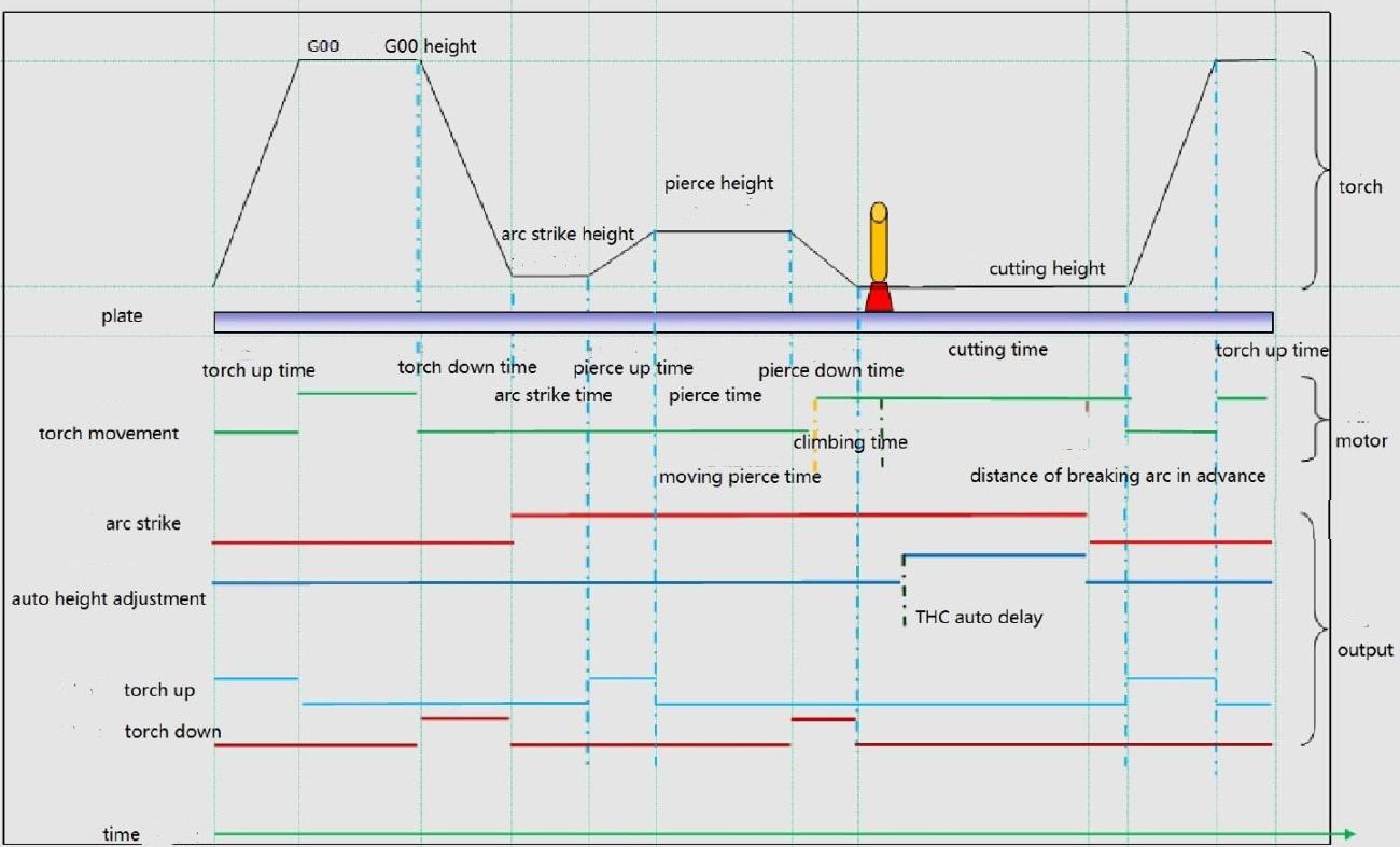

Mégegyszer itt a folyamat amit be kell tartani.
ARC OK kimenetre szüksége van a CNC programnak míg nem kapja meg ezt a jelet nem indul el a G-cod futása.
Ha megszünik a jel akkor a cod megáll.
Nagyon sok selejtet lehetne nélküle gyártani ami egy 12-15mm lemeznél már elég tetemes összegre rúg.
Minden anyag típusnál és vastagságnál más és más a vágófeszültség. (ezálltal a vágó magasság is.)
Pl:1mm acél 3mm vágó magasság THC:80-90V. (gyújtás 5mm)
  12mm acél 8mm vágó magasság THC:125-135V. (gyújtás 7mm)
A gyújtás és a kezdő vágási magasságot a G-codba határrozzuk meg. A THC engedélezés tiltást is.
Nincs az az algoritmus amely kitalálja, hogy a dolgozó 1mm lemez után 15mm lemezt fog vágni és optimális vágási magasságba pozicionálja a fejet THC engedélyezésekor.
Kijelzőre szüség van ráadásul előre be kell tudni állítani a feszültséget.( Ha menet közben állítja be akkor több az utómunka a kész terméken).
