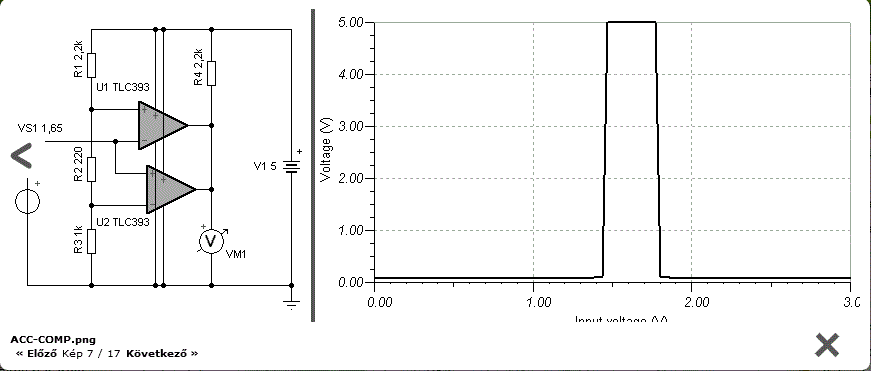

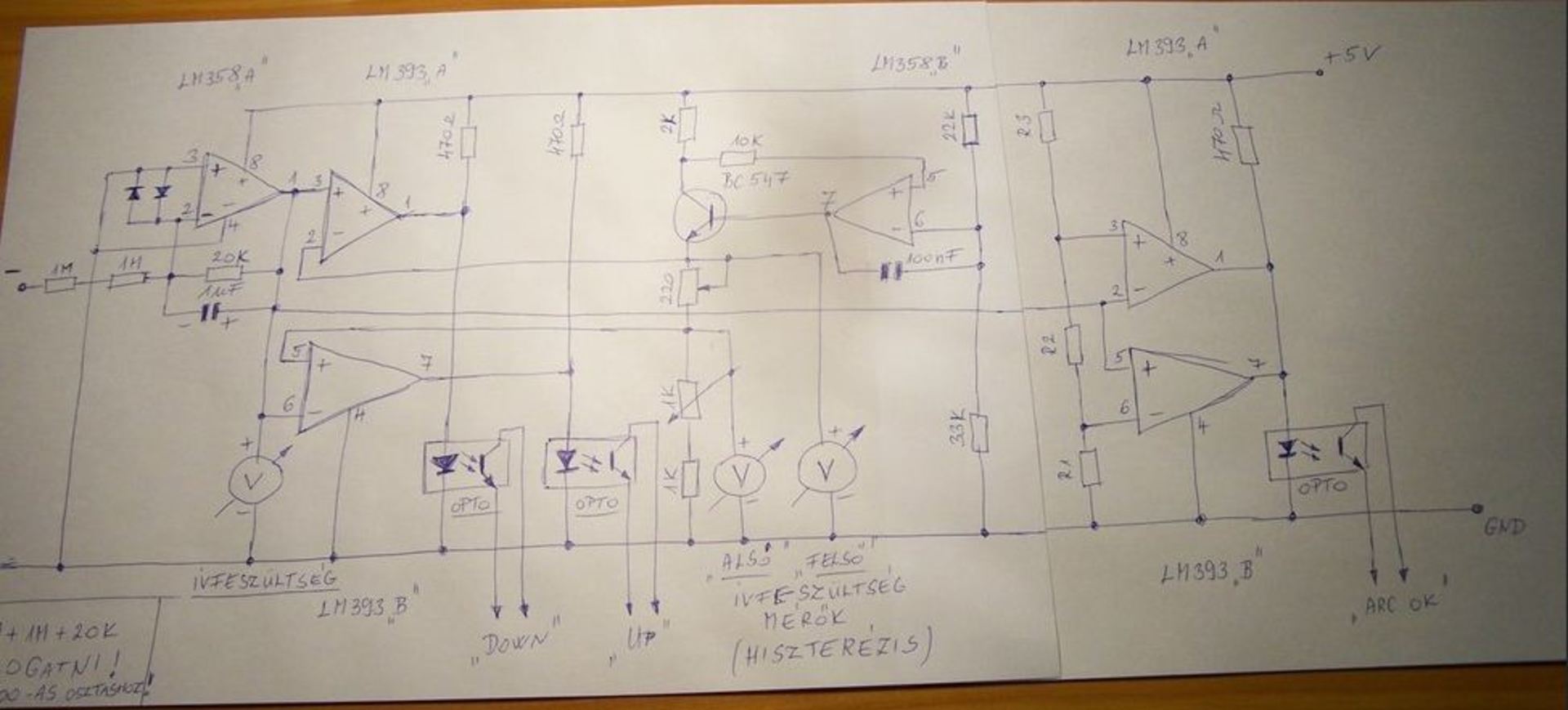

Egy egyszerű THC  és tettem mellé még egy "ARC OK"-ot is így indításkor is figyel az elektronika. Csak fesz osztó kell elé a bemenetre és szűrő valamint a optocsatolók helyére reléket tenni mert azzal lesz "bolond biztos". Hátránya, hogy 3 darab kijelző (feszültség mérő) műszer kell hozzá külön-külön táppal.
Hülye vagyok![#felkialtas]Már elfelejtettem de oda rajzoltam a fesz osztót is azaz csak szűrő kell elé.
azt tegyük hozzá, mert tudom szeretsz mindent pontosítani, hogy tök mindegy hogy milyen a technika, analóg e, avagy digitális, megfelelő védelem, szűrés... stb nélkül mindkettő elhasal!
gondolom ezzel egyet tudsz érteni?!

Az én megoldásom is hasonló a MAC3-as thc ajánláshoz csak hát nálam folyamatosan látni a műszereken az ívfeszültséget valamint a beállított referencia feszültségeket és persze lényeges még a hiszterézis beállításnál hogy ha az alsó feszültségen változtatsz a potméterrel akkor a felső érték ne változzon. Tibornak meg abban nincs igaza, hogy a THC-nek csak két kimenete van. A működéshez nem csak up-down kimenetre van szükség hanem az "ARC-OK" jelre is illetve annak az alsó és felső feszültség szintjének a meghatározására ami meg gép és fej függő de persze itt jó tág hiszterézist meghatározva nem lehet gond.
Átgondolásra javaslom a kategórikus kijelentésedet, miszerint nekem nincs igazam, mert bizony van az az optimális kezdőfeltétel beállítás, és menetközbeni +-Z THC jel képzés és feldolgozási algoritmus, amikor nem kell foglalkozni az ARC-OK bittel, azaz feleslegessé válik ez a THC 3. kimenet.
