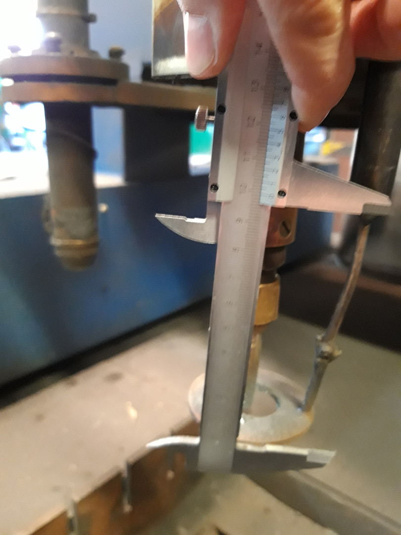

Egy pár kép az érzékelöről.

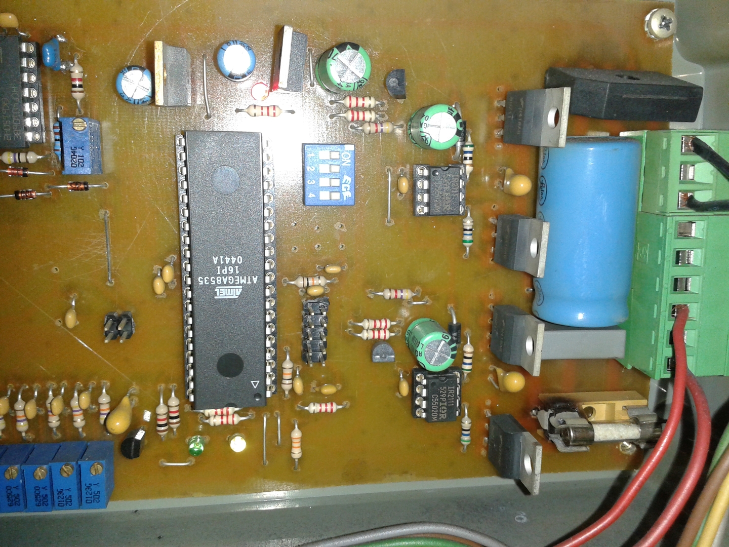

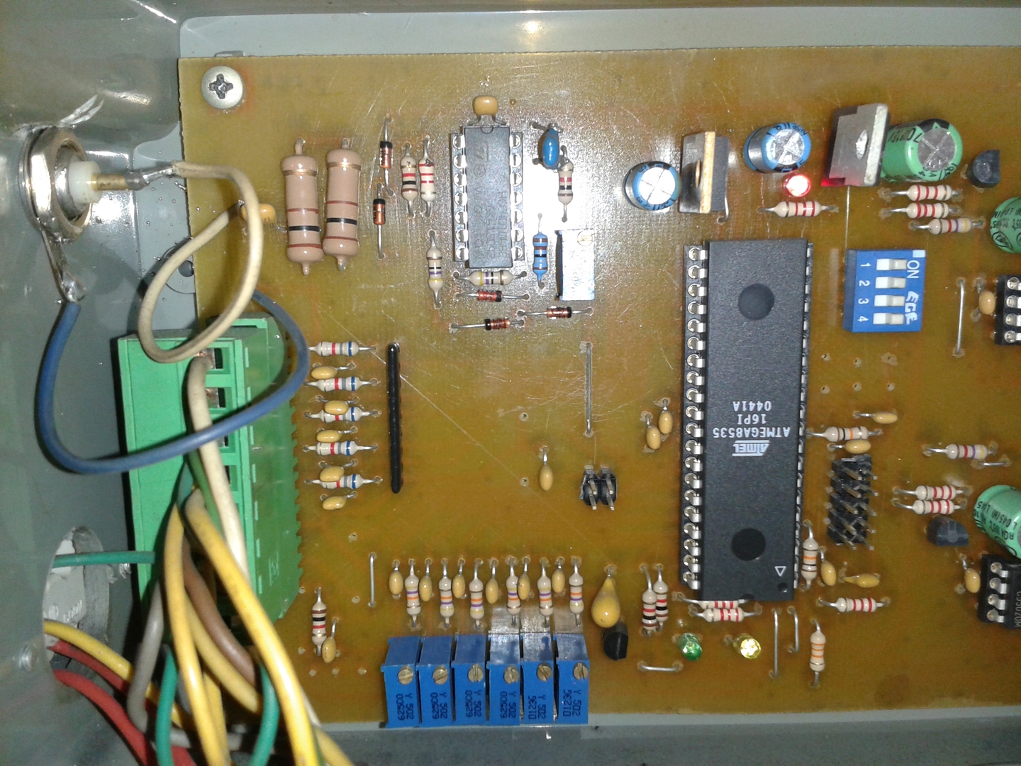

Vezérlö típus?
hát ennyi képem van róla
első az érzékelő a másik kettő meg a panel két oldala
IDA a gyártó, de vagy 20 éves gép...

Nem kéne' már azt a bizti foglalatot kicserélni? :)
de jó szemed van :D
jelentem a bizti foglalt ki lett cserélve :D

Nagyon régen találkoztam egy Német géppel (most jutott eszembe) amin úgy volt megoldva az egész magasságállítás, hogy kb olyan mint a te képeden lévő tányér egy kúpos peremmel. A tányér mindig felfeküdt az anyagra és azon csúszott.

Az elektronikához használati utasítás nem beszerezhető ? Meg kéne tudni hogy az a sok trimmerpoti mit állít (ott lehet az eb elhantolva)

áh semmi , legalább is a felhasználónál semmi sincs...
de olyan régi a gép, hogy a gyártótól is kérdeztem mással kapacsolatban és a válasz az volt hogy vegyél újat...
Ami teljesen jogos, hiszen bőven kitermelte már a gép az árát....

Azért én megpróbálnám a potikat megjelölni aztán egyesével állítani (ha rájöttem mit állít akkor a jelre vissza) 6-7 próbával szerintem megtalálható melyiket érdemes állítani és merre ...
